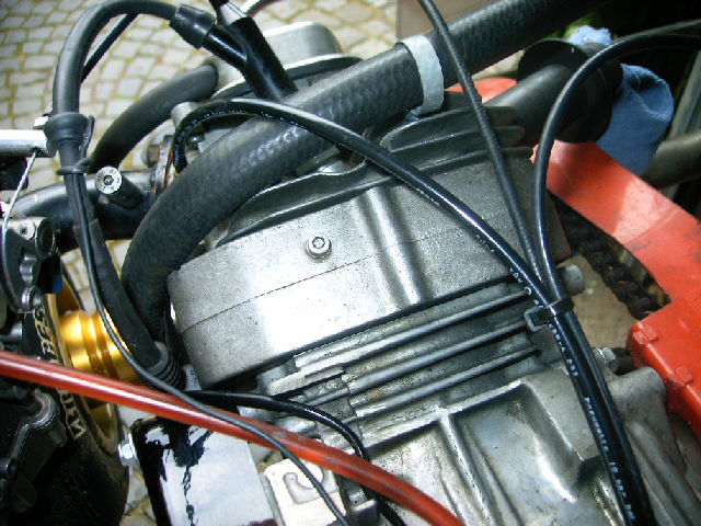

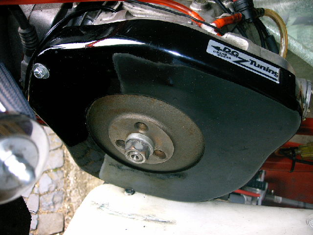

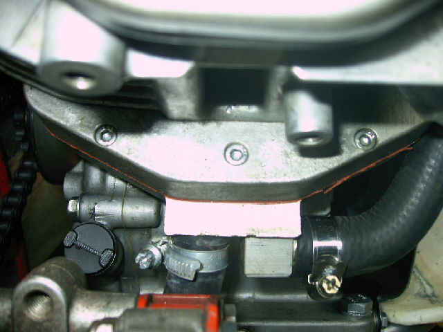

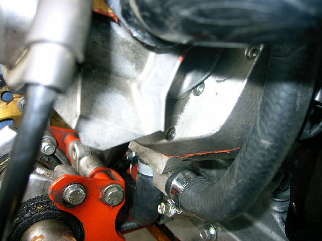

Sach mal.wie geht denn das mit Wasserkühlung ??? Wenn der Motor für Luftkühlung vorgesehen ist, dann hat der doch kene Kanäle für einen Wasserdurchfluss?! Wo geht den da das Wasser umzu ??
tommy01
Beiträge: 883
Wohnort: Rhein-Main Gebiet
GX390 Tuning Motor (28PS)
Beitrag von tommy01 »
Der Motor hat einen komplett neuen Zylinder bekommen, in dem ein Wasserkreislauf ist (siehe Bilder).
