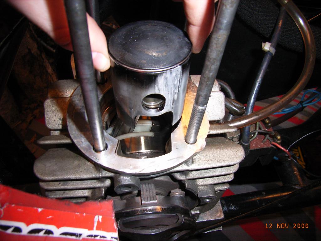

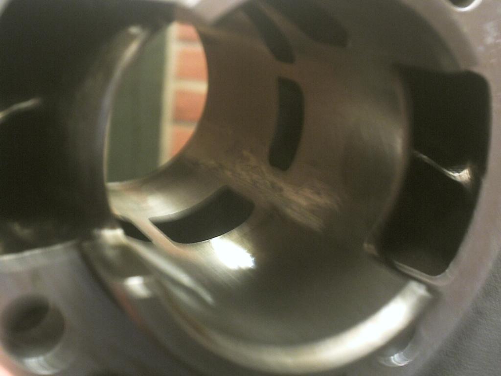

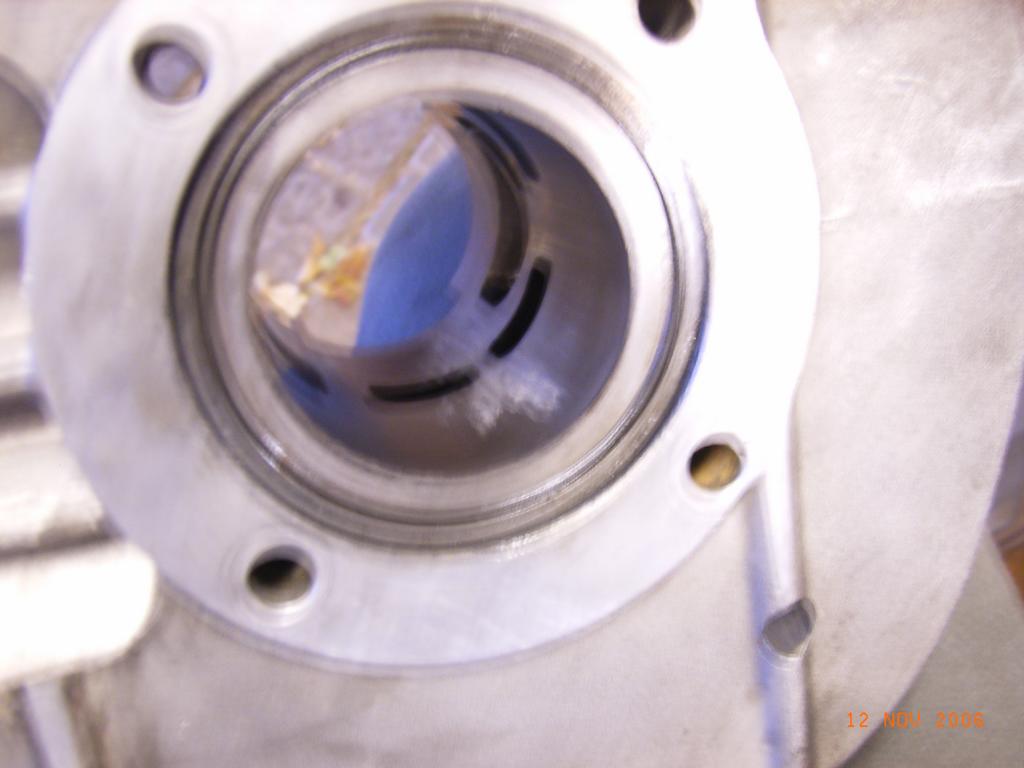

Sorry...war ein paar Tage nicht da. Der Motor ist am Ende der Laufzeit. Der Typ von dem ich den Motor habe meinte, dass er schon 20 Std. gelaufen hat. Ich glaube ne schöne Revision würde ihm gut tun. Ich würde den Motor dann aber wohl nach Peine, zur Firma Tom-Tech schicken. Oder macht dieser Dieter das besser?
Wie dem auch sei, ich habe mal ein paar Bilder gemacht:

So wie der aussieht wäre ich an deiner stelle froh das er nicht mehr angesprungen ist.
Der hat so wie er aussieht schon angefangen zu fressen und wenn du damit noch gefahren wärst, wäre die Gefahr eines richtig kapitalen Motorschadens sehr groß gewesen.
Lass den auf jeden Fall sofort überholen.
Katana
