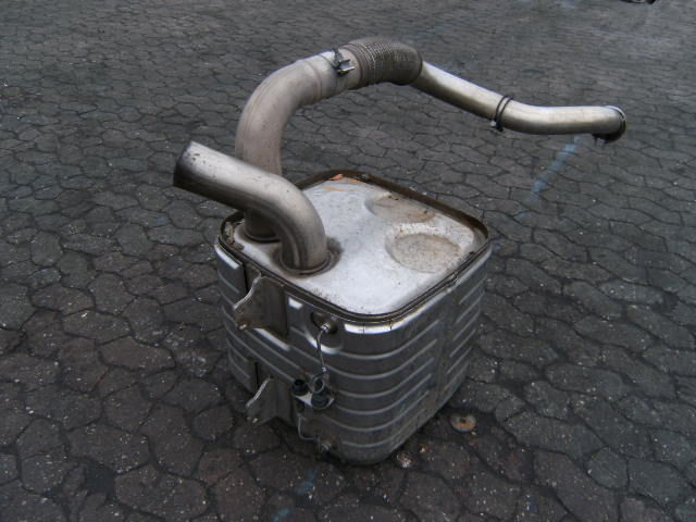

Und was soll das erste Bild darstellen...?
Der hier schafft locker 75db

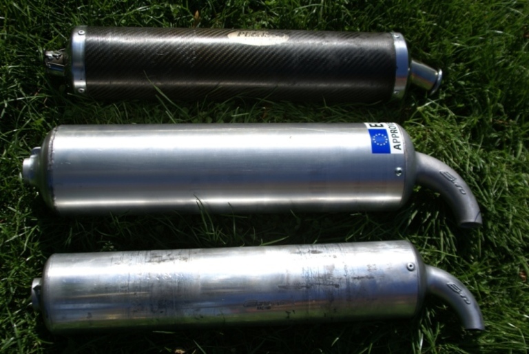

heute getestet den elto alu 108 db.
Der Dämpfer ist etwas grösser, passt aber in standard Halter, bei mir aber knapp zum HAS. Beim Fahren wenig aufregend, vom Geräusch schon etwas leiser als ein frischer Pegaso, aber gefühlt nicht leiser als ein alter Elto den ich zum Vergleich montiert habe.Bedüsung nicht anders als durch Witterung erklärbar, auf der Uhr kein Unterschied.
Zwischen einigen anderen kz2 , heute meist Vortex und einige k9c und kz10 alle mit 'alten" Dämpfern fiel ich nicht als leiser auf.
Gemessen wird an der Bahn künftig "wie immer" nur wird das Limit 93 Db, aber in Berghem und Landsard wurde meist nicht gemessen, Genk vielleicht schon eher.
Interessant ist, dass der Auslass ca 22mm weit ist, ich dachte laut CIK Reglement mindestens 30mm?? Ausserdem hat der Dämpfer keinerlei Hersteller oder Typ Kennzeichnung, nur einen Aufkleber "EU approved".
Ist der elto so eigentlich für cik Rennen zulässig?

und so sieht der elto alu aus.
