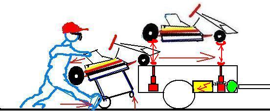

Ich hab da einen Entwurf für Zorse (Daniel Düsentrieb) .
Gibt dann leider ein Platzproblem, denn die Batterie, Hydraulikpumpe und und die Hubzylinder nehmen etwas Platz weg.
Dafür kannst du dann ohne bücken an die Motorbockschrauben. :tongue:
Joke Felix Hänger.jpg (26.44 KiB) 1374 mal betrachtet

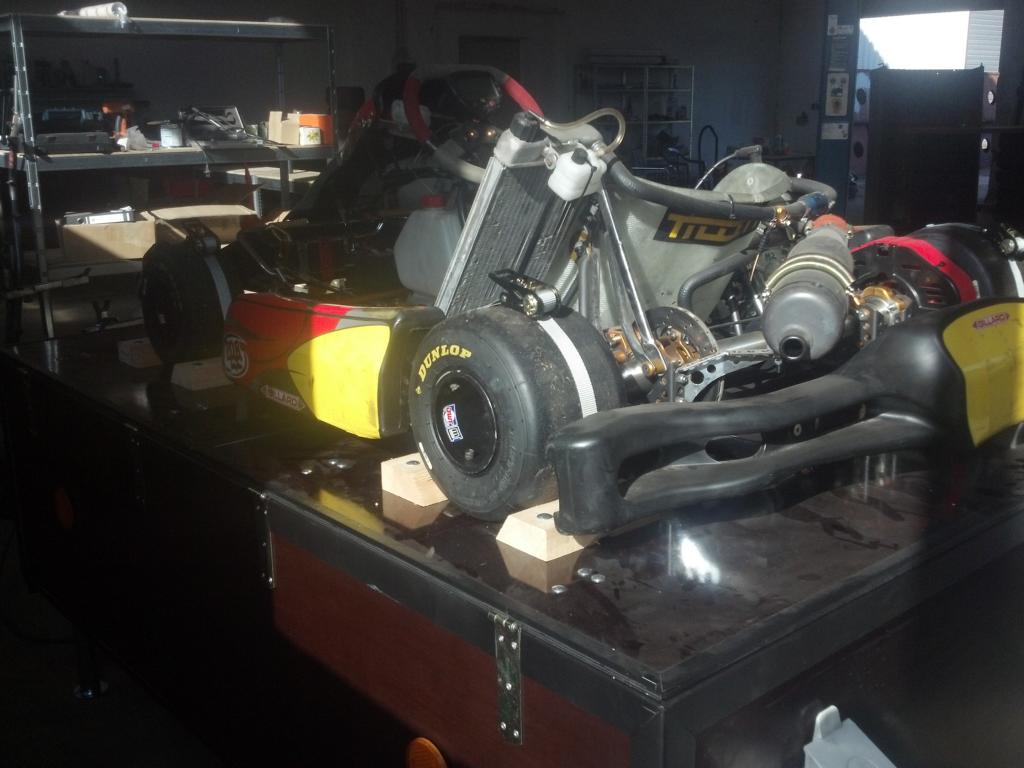

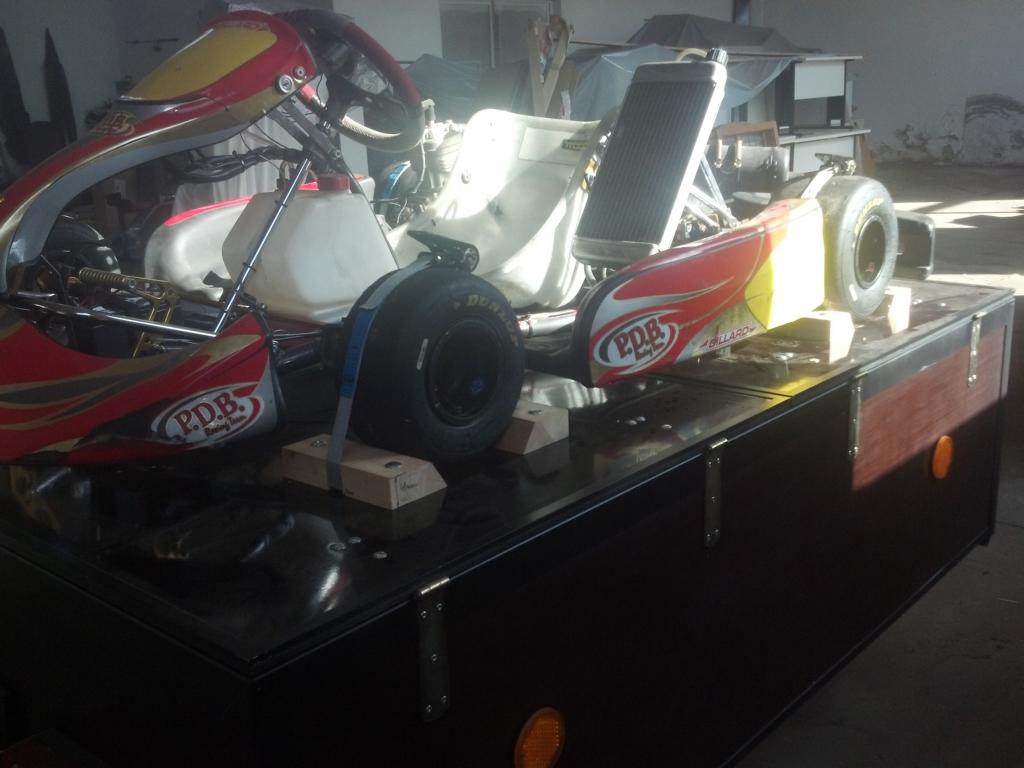

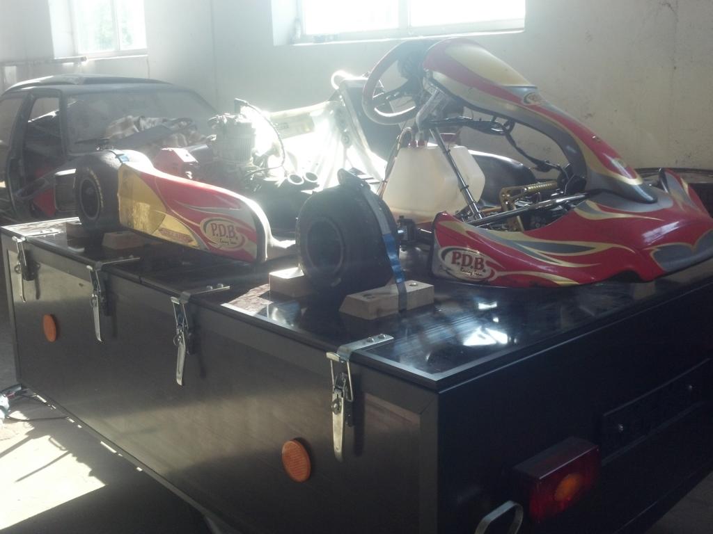

heute habe ich die Keile angeschraubt und ich konnte das Kart von allein Auf -und Abladen! Klappt relativ gut. Jetzt fehlt nur noch die Heckklappe damit ich den Kartwagen danach rein schieben kann.
Den werde ich dann zunächst im Auto verstauen müssen.
Hier mal die Bilder:

Habe eine Frage.
Im Sommer sind die Reifen ohne zu fahren schon klebrisch, wie gut sind diesen Spanngurt?
Warum nicht am Chassis befestigen.
Wie gesagt ist nur eine Frage will dein Arbeit nicht kritisieren.
MfG AMF Racing.
...deswegen fahre ich kart.
Frage Anhängerumbau
So nimmst du dem Kart jedwede Möglichkeit zu rollen.
(so lange Luft drin ist )

@pehaha: Wie meinst du das? Ich denke mal positiv oder?
Ich werde aber noch einen Spanngurt um den Rahmen spannen, damit da eine doppelte Sicherheit habe.
Kimi Raikkonen: "Leave me alone, I know what I'm doing."
Frage Anhängerumbau
Das Kartreifen Luft verlieren ist ja nichts neues...oder?
Je nachdem, wie lange das Kart dort verweilt, bzw. wie lange die Heimfahrt ist,
kann der Spanngurt dann ohne Spannung sein.
Ist doch leicht zu verstehen. :D
FelixF
Beiträge: 195
Registriert: 21.06.2011, 14:03
Wohnort: Eisenhüttenstadt
Frage Anhängerumbau
Beitrag von FelixF »
Sorry, gestern war es schon spät. Klar logisch, das die Reifen Luft verlieren.
Die Fahrt zur Hausbahn dauert ca. 1,5 Stunden. Auf dem Weg dahin wird natürlich auch mal eine Pause gemacht und die Sicherung kontrolliert.
Mfg Felix
