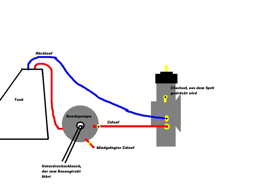

So, ich war heute beim Fachmann. Er hatt den Dellorto auseinander gebaut, dann die Leerlaufdüse rausgeschraubt, sodass nur der Einsatz noch drin war.
Nach dem Zusammenbau haben wir den Vergaser wieder drauf gebaut und siehe da, der Motor läuft wie ne eins, ohne dass sonst irgendwas verändernt wurde!!! 8o
Naja, was solls, die Freude, dass es lief wog schwerer, als die Tatsache dazustehen wie ein Depp...
Also Kart wieder aufgeladen und ab nach Hause. Dort angekommen habe ich dann nochmal einen Testlauf gemacht um festzustellen, dass alles wie vorher ist, Motor läuft nicht, stottert, setzt aus und säuft ab (!?!?!??!) Ich hab gedacht mich trifft der Schlag! Ich verstehe echt die Welt nicht mehr... ;(
Was mir wieder aufgefallen ist, ist dass der Vergaser Sprit aus den kleinen Überläufen/Entlüftungen links und rechts vom Schiebergehäuse drückt. Das Problem MUSS damit zu tun haben! Was ist der Grund, warum ein Vergaser dort Sprit herausdrückt? Fördert die Pumpe zu viel? Ist am Rücklauf was nicht i.O.? Ich bin überfragt...
Mein Benzinleitungssystem ist wie folgt aufgebaut:
Aufbau Benzinleitungssystem.jpg (40.21 KiB) 958 mal betrachtet

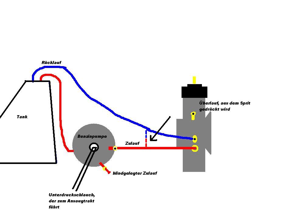

Ich glaube, dass der Vergaser zuviel Benzin bekommt, da die Pumpe das ganzen Benzin in den Vergaser pumpt. (Nadelventil lässt durch und den Sprit drückt es zum Überlauf raus).
Meiner meinung nach müsste man eine kleine Leitung noch einbauen (Pfeil im Bild).
Oder täusche ich mich?
Mfg leo
Aufbau Benzinleitungssystem.jpg (41.25 KiB) 944 mal betrachtet
Zuletzt geändert von tiger am 10.08.2011, 18:15, insgesamt 2-mal geändert.
