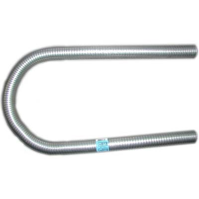

Sag mir ma lieber einer wo ich son Flexrohr herkrieg , womit ich meine beiden TZ Pötte(völlig offen wie ein 100er) in so einen Bike Dämpfer leiten kann. ich mach da ne andere Bodenplatte mit zwei Löchern..das geht schon.
ist technisch nicht machbar solche Bögen aus 25er rohr zu bauen wie am schalter(Kein Rohr , kein biegegerät, kein Plan...)
Will das mit Flexrohr machen aber ich find nix ausser Industrie .Die wollen da mehr geld für Mindermenge als das kostet. Wenn ich hier was bestell , kost auch um die 50 euro...
ich brauch nur nen meter. Aber in mind 22 oder 25mm.
Gibts das irgendwo billiger??
Auspuff leiser machen
Moin Hasenrenner,
meinste vielleicht so ein Flexrohr ??
Das ist kein Problem, aber erst ab 30mm Durchmesser.
Kostet in 40mm Durchmesser 35,- per Meter + Porto.
Allerdings ohne Mindermengenzuschlag.
Musste nur Bescheid geben.
Gibts auch in anderen Durchmessern (30,35,40,42,45,48,50,55,60,65...... bis 150mm)
Grillchef
Grillchef

Ha endlich mal mein Spezialgebiet Roooohre!!!
Also versuchs doch mal bei euerem ortansässigen Installateur und Heizungsbauer Flexrohre (Wellrohre) gibt es in Durchmessern ab 15mm
also 15mm 20mm 28mm 32mm usw die sind aus Edelstahl und kosten nicht die Welt. Falls du da nix kriegst schick mir eine PN mit Adresse und so ich schau dann ob ich was fingern kann.
Gruß Franz
Gruß Franz
