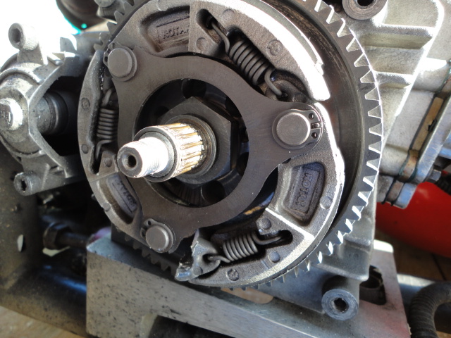

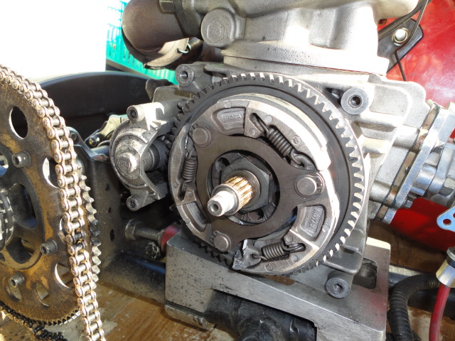

p.s. der Motor ist mitlerweile bei nem Händler, anbei 2 Bilder von der Kupplung...

Uji...die Kupplung ist im Ars.... 8o
Tuh dir selbst einen gefallen und lass dir eine
Kupplung neuerer Evolution einbauen.
Die Kupplung mit den Federn hat mittlerweile
PRD, Rotax und wer weiß noch welcher Hersteller
nicht mehr im Programm.
Ich denke du weißt nun selber warum
Wenn du dir was richtig gutes tun willst
nimmst du die neuste Kupplungs Version
ohne Beläge, ist nicht die Günstigste aber
bei dieser Version hast du auch keine Probleme mit den
Belägen da die keine mehr hat.

Uppsala.....das ist ja ne ganz andere Kupplung, als die, die wir hier alle angenommen haben. Was ist denn das für ein Baujahr.
Aber wie Inga schon sagt, diese Kupplung ist eh im Eimer.
Rüste um auf die neue Kupplung.
Dein Kupplungsträger (mit Anlasserkranz) hat sich demnach dann nicht gelöst, sondern die abgebrochene Backe hat die Glocke blockiert.
Ist deine Kupplungsglocke so golden verzinkt?
Zum umrüsten brauchst du die Kupplung,Anlasserkranz, ne Glocke und Ritzel.
ca. 310,00 Material, ne Haufen Holz.
Guck mal bei Prespo RotaxMax alte Art Kupplung.
