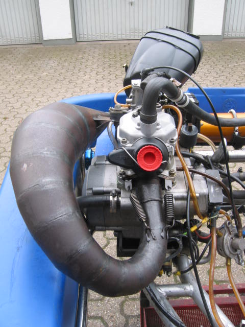

So das Kart habe ich abgeholt bin beeindruckt, musste nur leider der Motor schon demontieren Kupplung tut es nicht, so weit wie ich sehe ist das eine Einstellung Sache, der Motor ist komplett neu gemacht für 1200.- der preis ist Unverschämt :O
Nun der Motor ist komplett angepasst für den Kartsport Ölpumpe ist raus das Zahnrad geändert ein stopfen in das Zeitenteil, ein Motorbock extra gefertigt für die Elektrik zu verstauen der Motor hat reichlich, es ist doch was geiles Knöppchen drücken und laufen hat was
Ich meine das man dieser Motor doch ein Long Live Schalter Motor darf nennen oder was meint ihr?

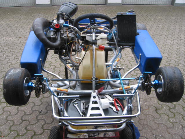

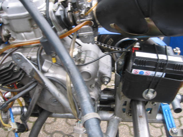

Hier ein paar Bilder!
- IMG_1194.jpg (80.76 KiB) 1199 mal betrachtet
- IMG_1193.jpg (77.63 KiB) 1219 mal betrachtet
- IMG_1192.jpg (59.93 KiB) 1212 mal betrachtet
- IMG_1191.jpg (77.58 KiB) 1223 mal betrachtet

hui, schickes ding!
so wie ich sehe mit aussenantrieb??

Die Kupplung habe ich sauber gemacht, und gesehen das die stell schraube die platten trennt verschlissen ist die muss erneuert werden und ich brauche einen Schlüssel brauche wo die Kupplung mit eingestellt werden kann
Thermostat ist raus!

saubere sache das Kart kompliment.
Was ich bemängle ist das die meisten jungs die sowas auf bauen sich zuwenig zeit nehmen für die Elektronik schön sauber zu verstecken.
Sowie die Batterie kann man vor dem Kühler verbauen usw.
Das ist nur meine meinung.
By ZCORSE 8)
By ZCORSE 8)

Hallo ZCORSE das wird alles geändert bin schon am verbauen, doch die Technik dieser Motoren ist simpel auch die Kupplung.
Nur haben die was gebaut wo man Sonderwerkzeug für braucht, die Deppen ?(
