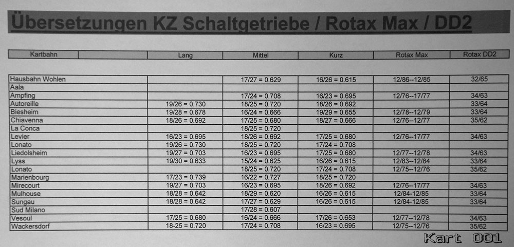

So, nun habe ich für Euch die Liste in JPG bereit.
Da könnt Ihr davon nehmen was Ihr braucht.

Das kann ich Dir sagen !!Original von bruellbroetchen
Was denke ich aber bei nem Anfänger erstmal nich t sooo wichtig ist
Das aufgrund falscher Werte einem die Lust am Kartsport vergeht !!!

darum bitte ich jeden der brauchbare (allgemeine) fakten hat die uns mitzuteilen!
ich habe aber pehaha auch nie angreifen wollen! find die kritik ja auch gut aber er könnte ja ein paar daten posten die er hat

Wenn hier jemand absichtlich falsche Angaben macht, kann mann das nicht ändern, würde aber sicher von vielen Usern hier erkannt und interveniert!
Ansonsten müssen wir ja das ganze Forum in Frage stellen !?!?

pehaha wiegt auch ein paar Kilo mehr als Du (sorry Peter
Was nutzen Daten, die er hat, welche Du nicht nutzen kannst ?

darum ja allgemeine werte! das ist ja auch das warum eventuell einige meinen das es falsche daten sind!
nur wenn man schonmal eine grobe richtunh hat kann es trotzdem helfen;)
und die werte von pehaha von MAX Junior werden wohl nicht seine sein... die sollte ja auch brauchbar sein
aber auch peters daten können helfen! ich bin ein hemd:rolleyes: 1,85m bei 78kg aber hier gibt es ja auch noch einige die kräftiger sind! pehaha (wie du ja sagst) oder das brötchen... man kann alle daten gebrauchen weil es eh ca. 3 zähne schwankungen gibt?( aber als erste versuch ist das ja schon ok, oder nicht?

Na Ducati, soo schlimm ist es doch auch nicht.
Schau her.
Mein Junior ist 58, ich 79, meine Kumpel sind 80 / 95 und 105
Wenn wir auf ne neue Strecke fahren ist für uns ein Richtwert auch interessant.
Ob dies dann auf anhib jedem passt, das gabs dann jedoch selten.
Der eine musste verlängermn und der andere verkürzen.
Uebeung macht ja bekanntlich den Meister
