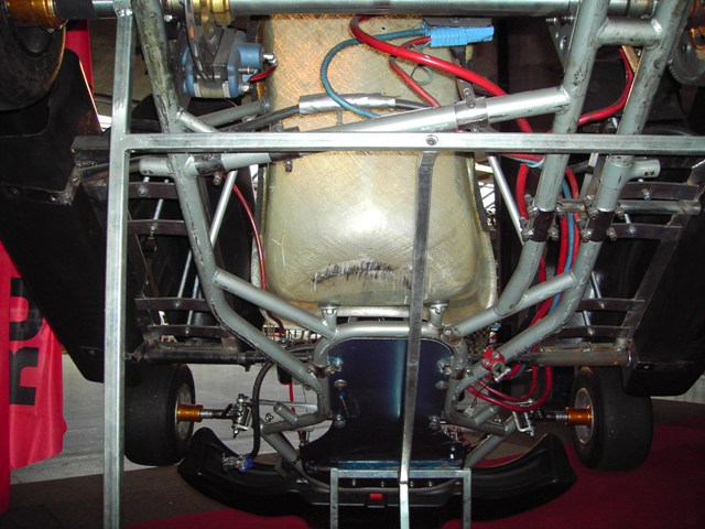

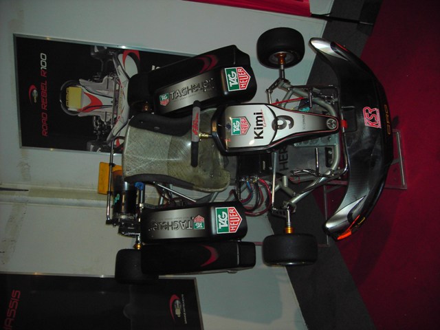

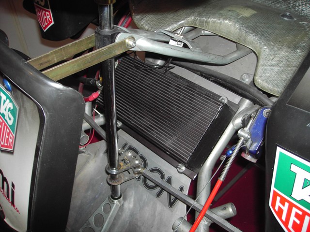

hier die versprochenen Bilder. Das Teil steht auf der Kartbahn Rümlang (CH)
By ZCORSE 8)
By ZCORSE 8)
Elektrokart -
Sorry hab die Bilder vergessen :rolleyes:
- PICT0307.jpg (89.51 KiB) 1698 mal betrachtet
- PICT0308.jpg (86.08 KiB) 1740 mal betrachtet
- PICT0309.jpg (86.22 KiB) 1688 mal betrachtet
- PICT0306.jpg (59 KiB) 1709 mal betrachtet

@zCorse,
thanks for the pictures
gseht jo guet uus! Haben zZt leider alle viel um die Ohren.. versuchen aber "um neujahr" mal bei euch vorbeizukommen.
