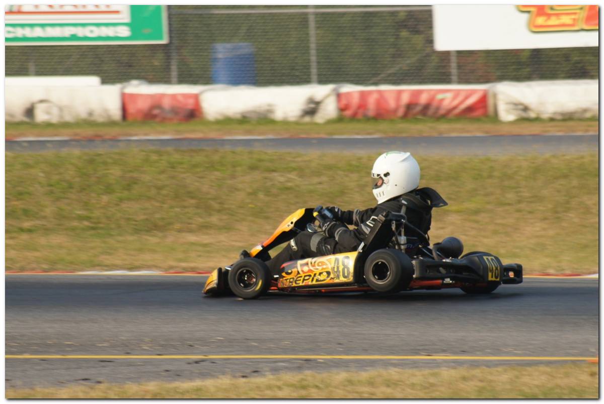

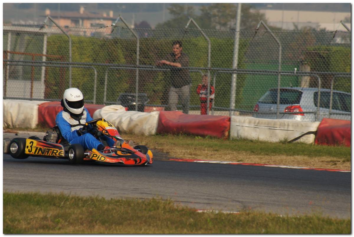

Meine Erfahrung ist das man so hart bremsen kann wie den Reifen Grip zulassen, am Anfang hatte ich hart (Empfehlung aus einigen Foren) und kurz gebremst. Dann hatte ich das Problem, das mir die hinter Rädern blockiert hätte, mit dem folgenden Dreher. Danach habe das brems Vorgang geändert, erst hart gebremst dann die Bremse langsam gelöst so das die Räder nicht mehr blockierten.
Auf die Bilder zwei extrem hart bremsen.

Da haben mich die Paparazzi wohl doch wieder erwischt.

@dibo, bist du auf eine, von der zwei Fotos zu sehen?
