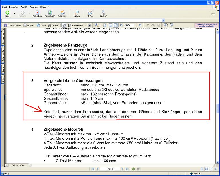

@KRV
Ich glaube dir, das du dich auch auskennst. Aber ich kenne auch das Reglement und habe von dem Thema ein Bild unten eingefügt.
Danach darf kein Teil über die Räder/Stoßfänger heraus ragen. Also muss demnach der HAS genau mit den Rädern abschließen.
Aber bei dem alten HAS muss ich dir leider wiedersprechen. Mein alter HAS ist näher am Rad, als es einer aus Plastik ist. Da passt kein Finger mehr dazwischen (nein, ich habe keine Wurstfinger, mit denen ich das getestet habe
Aber du hast recht. Lassen wir das jetzt hier. Wird immer ein für/wieder wegen dem HAS geben.
Nur für mich ist das ganze Reglement so löchrig wie Schweizer Käse. Hatte man ja damals bei meinem Wassergekühlten Honda gesehen. Der ist auch nach DMSB verboten, aber als ich dort nachgefragt hatte, konnte mir keiner sagen, warum/wieso und weshalb und haben mir ihr OK gegeben.
Aber gut jetzt. Ich habe mit dem Rennenfahren als aktiver aufgehört und damit hat sich das jetzt von meiner Seite aus.

Na und, paßt doch. Seitlich die Räder und vorne/hinten die Stoßfänger.Danach darf kein Teil über die Räder/Stoßfänger heraus ragen. Also muss demnach der HAS genau mit den Rädern abschließen.
Wär doch blödsinnig die Spurbreite durch den HAS festzulegen. Wenn das so gewollt wäre, wär der verstellbar. Aber Du brauchst wahrscheinlich ein Reglement im Brockhaus-Umfang. Ist doch auch gut, wenn du deinen LC genehmigt bekommen hast, was gibts da zu meckern?
