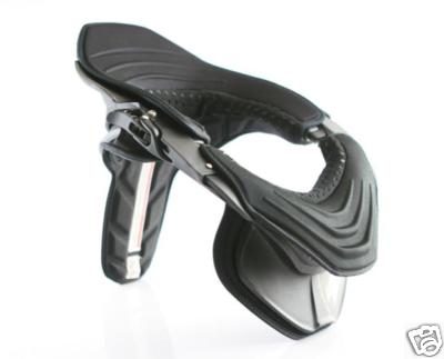

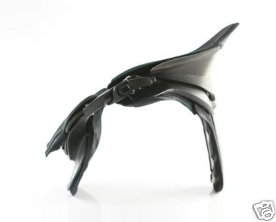

Es gibt ein ähnliches Teil jetzt bein bekannten Auktions Haus für cca 470 Teuros, steht "Head & Neck Protection-System - speziell für den Kartsport"sieht sehr ähnlich aus mit den von KTM, ich hänge mal zwei Fotos. Aber ob das wirklich für den kartsport entwickelt wurde?
Wenn jemand das Teil hat würde ich gerne wissen ob es was bringt.
Gruss
Gruss
- b34b_1.jpg (7.37 KiB) 952 mal betrachtet
- a9e9_1.jpg (11.26 KiB) 962 mal betrachtet

Die sehen beide durchaus brauchbar aus, man sollte dem DMSB mal nen Tip geben bevor sie wieder irgendwelche teuren Systeme selbst Entwickeln.
Die Teile von KTM werden sicher im Motocross bereich eingesetzt.
DMSB Bambini Crash Tests
Motocross; mehr oder weniger freisitzend und aufrecht. Das KTM-System funktioniert auch nur so. Also eher ein No,No für den Kartsport.
HANS-System geht nur, wenn beim Rückwärtseinschlag der Sitz den Kopf stabilisiert. Also müsste dann generell ein Sicherheitssitz her.

Der Sicherheitssitz ist ohne frage eine gute Sache, doch wie im Moment die Vorschriften gehändelt werden (Abstand Helm/Sitzkannte) ist nicht ok.
Aber dieses System könnte man dochmal einen TK zeigen und dieser wiederum könnte es beim DMSB vorstellen was die dazu sagen, für die Bambini sicherlich eine Alternative oder?

Sinn macht dieses System schon und sowohl nach vorne als auch nach hinten stützt diese "Halskrause" den Kopf bzw. den Helm. Schwierigkeiten sehe ich nur in Verbindung mit der Sicherheitsweste.
Schröder
