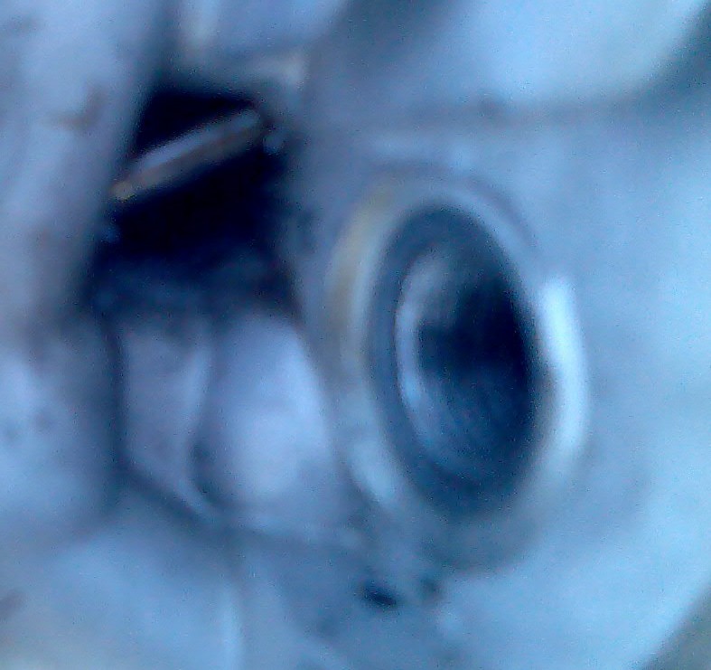

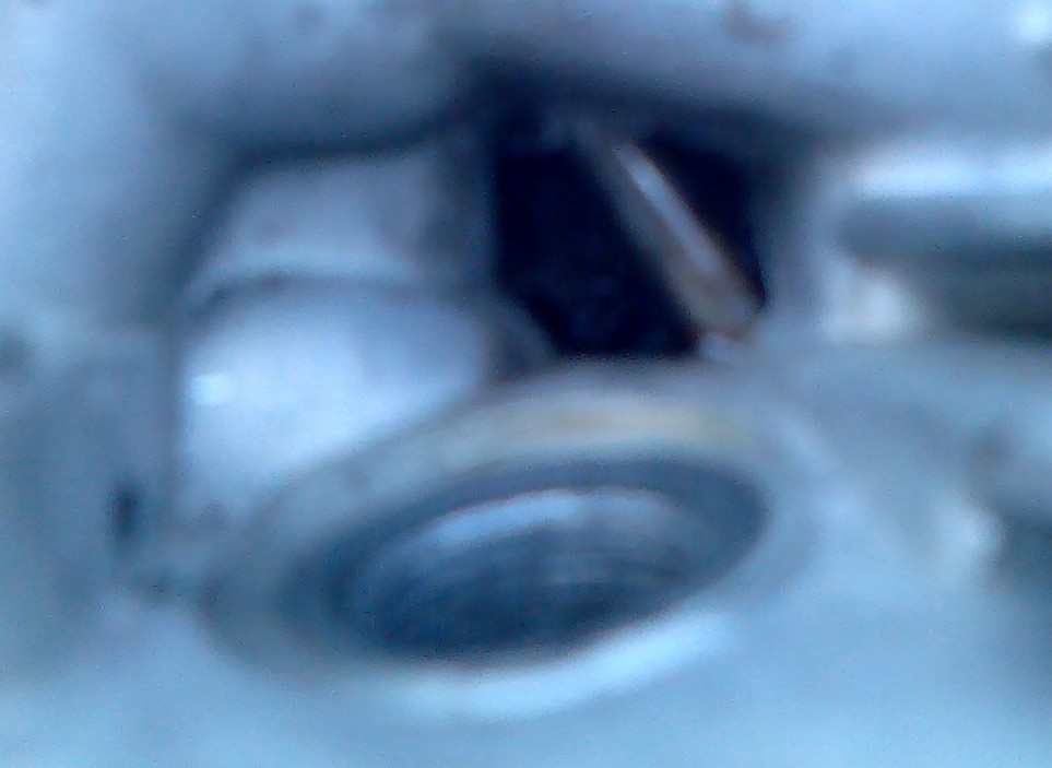

also,er wurde ganz normal getunt,sowas wie ein moto schütte nachbau.zentrifugalschmierung,verstarkt ventilfedern,anderer vergaser,ansaugstutzen,auspuf und nen luftfilter.der motor wude bis 5500 gedreht,wie die in der gtc halt auch.(den originalen schütte darf man ja sogar bis 6500 drehen,kurzzeitig sogar 6800).dann ist nach ca einer stunde das ventil mit sitz davongeflogen.auf anraten von vielen auf der bahn hat sich derjenige dann nen originalen honda geholt und der hat das tuning dann auch ausgehalten

hier noch bilder dazu
