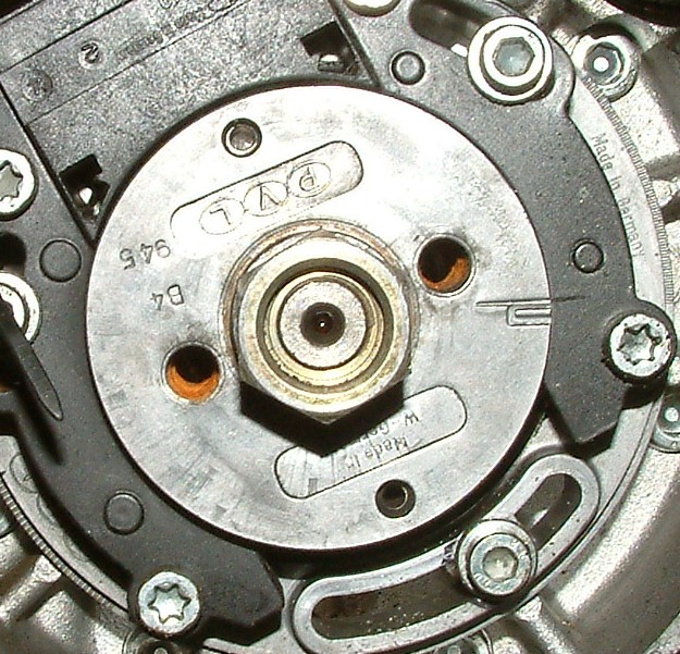

Das ganze hat mir keine Ruhe gelassen und ich hab grad mal den Sitz ausgebaut und nach geschaut. Jetzt wüßte ich gerne, ist meine Zündung schon nach markiert worden? Der dicke Strich ist die PVL Marke, was wäre dann der Bezugspunkt? Oder sieht das original so aus ?
Motor steht auf 1,5mm v.OT
Ist das mit der Frühzündung( in Maßen) nicht ähnlich mit der Resonanz bzw Flexrohr kurz oder lang.
Wenn ich besser aus dem Keller kommen möchte, verlängere ich das Flexrohr, was zu Lasten oben herum geht. Man muss sich entscheiden, was wichtiger ist.
Allerdings ist bei der Zündung eine höhere thermische Belastung gegeben, die zu Schäden führen kann.

Das sieht so aus, als sei es nachgezeichnet. Original ist nur der "Stempel".
Ich hätte die andere Seite gezeichnet, da der Rotor i.d.R. stimmt, aber der Stator abweicht. Wenn die Kombination aber zusammen bleibt ist das akademisch ...
Wenn Du 1,5 eingestllt hast und die Marken sich beim blitzen decken, ist ja alles fein ...
Grüße, Tom
Grüße, Tom

Meine Markierung weicht genau so weit ab wie deine !! Hab meine Markierung auch da auf der Kante. Ich mein beim Jan ist es auch so.

Sieht so aus als ob sie schon gekennzeichnet ist.
Bei welcher Drehzahl habt ihr abgelesen.
