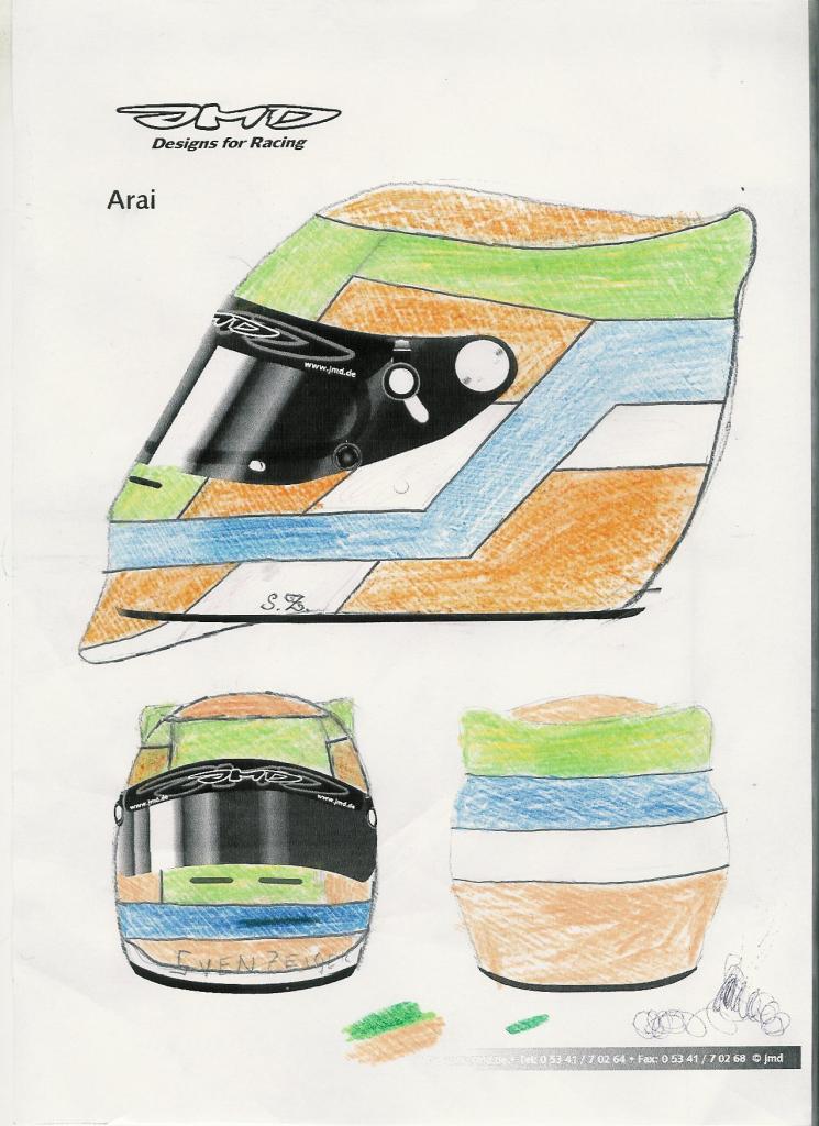

Mein cousin macht es mir auch demnächst.
haben schon skizziert.wird ein recht einfaches design mit knallen neonfarben und das blau in metallicblau.
kann man alles sehr gut abkleben und dann lackieren.ich vertraue dem voll und ganz.wenns nicht klappt wird er wieder weiß.von daher...
