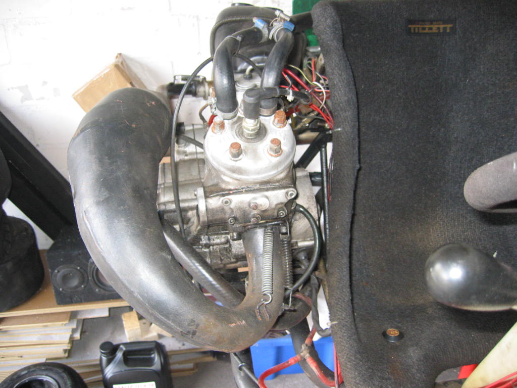

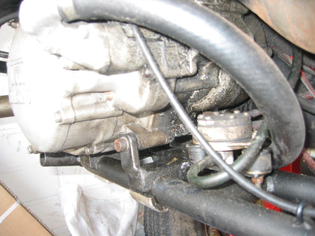

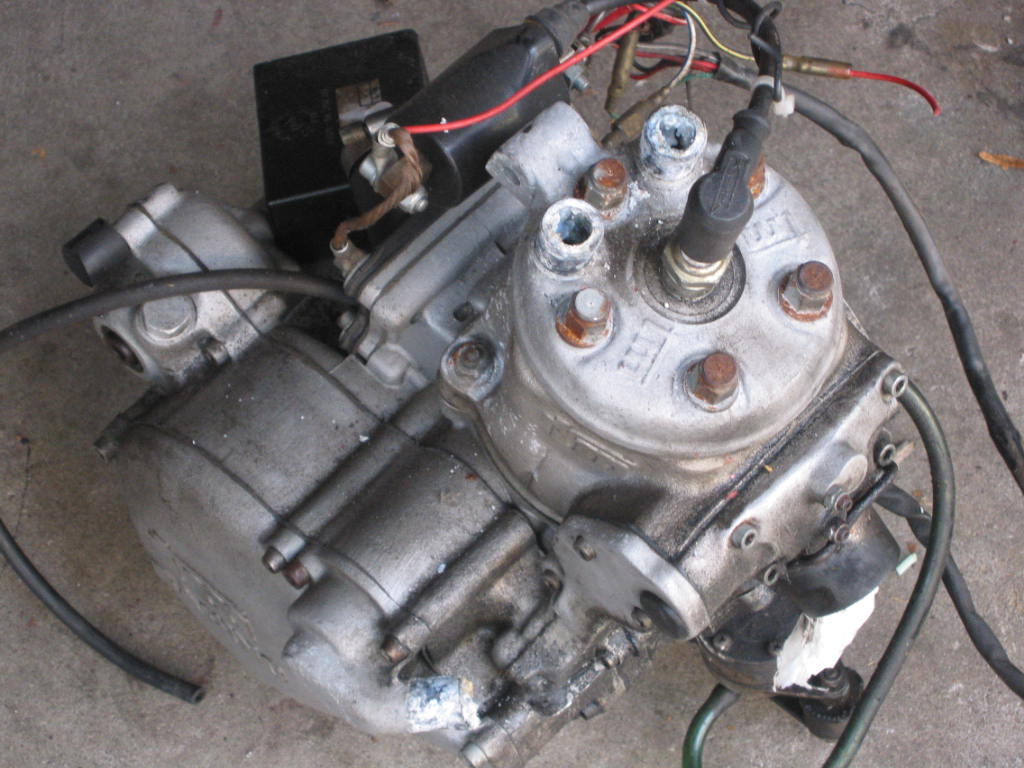

Viele nehmen Bremseneiniger und das muss auch jeder selber wissen ich mach da hauptsächlich Motoren mit sauber das klappt wunderbar.
Nur ich kaufe Karts auf die richtig verdreckt sind und dann brauche ich 20 Büchsen Bremsenreiniger und das ist mir echt zu teuer und dann geht es ab nach der waschsalon
Aber hier paar Bilder wie die Kart aussehen!
