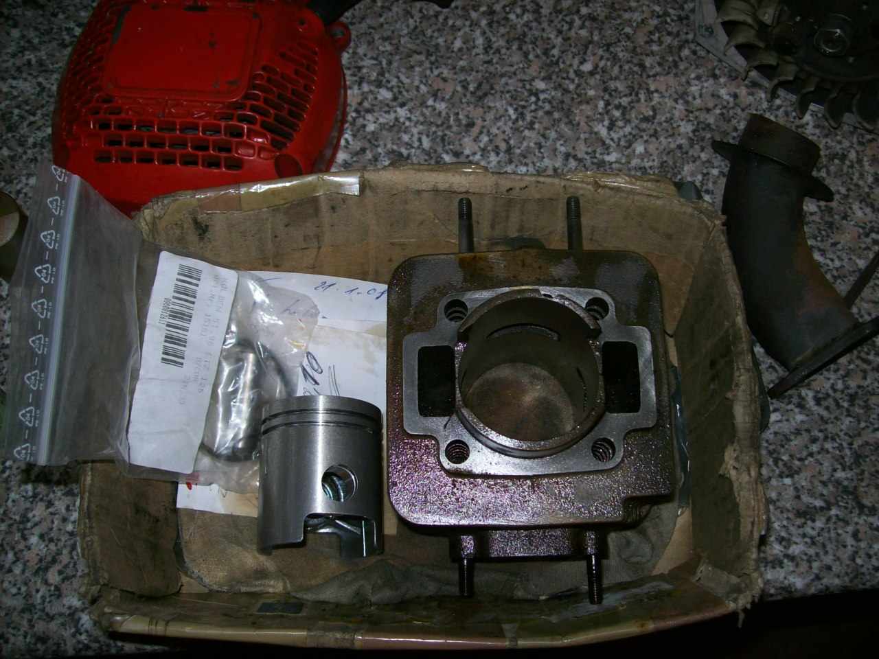

Der Motor selbst steht Daheim noch auf der Werkbank. Der Zylinder ist beim Zylinderschleifer. Ich verpasse dem Zylinder einen 2mm größeren Kolben und der Motor müsste dann 108ccm haben. Verdichtung werde ich nicht hochtreiben, da der Motor eher für niedrige Drehzahlen bis 12000U/min und dazu noch Gebbläse gekühlt ist.
Der Kolben selbst stammt aus einer MZ125 (Motorrad), weil es von Comer für diesen Motor keine Übermaße mehr gibt. Etwas Anpassungsarbeit ist daher auch noch nötig. Aber hält sich in sofern in Grenzen, da ich nur ein ca. 3mm dickes Blech unterlegen muß.

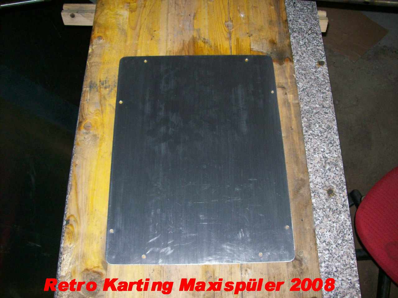

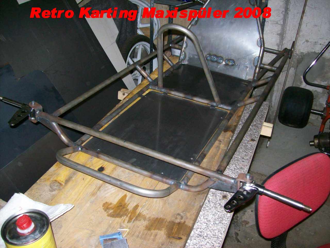

Heute Mittag habe ich das Bodenblech angefertigt, aus Aluminium versteht sich. Laut Plan hätte der vordere Teil des Chassis mit 1mm Stahlblech ausgelegt werden sollen, wie beim Sitz. Aber um etwas Kontrast in die Optik zu bringen habe ich ein 1,5mm dickes Alu Blech verwendet, das mit sechs M6 Schrauben am Chassis befestigt wird.

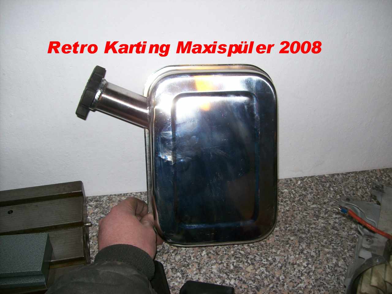

Das Problem habe ich auch gelöst mit dem Tank. Ich habe mir aus Edelstahl Bleche und Rohren ein Tank zusammengeschweißt. Der Schraubverschluß vom für den Tankdeckel stammt von einem alten Mofatank der für mein Projekt leider daran glauben mußte. Der Tank ist mir gelungen finde ich. Jetzt muß ich nur noch die Halterungen hinterm Sitz anbringen und das Tankproblem hat sich erledigt.
Auf den übrigen Bildern sieht ihr den Motor und den frisch gebohrten Zylinder mit dem MZ 125 Kolben.

Der Tank sieht echt Genial aus ,sowie meine alte Butterbrotdose
Kleiner Spass
Wenn ich mir die Bilder schon so anschaue kann ich bloss sagen ""Respekt""
