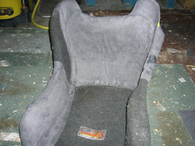

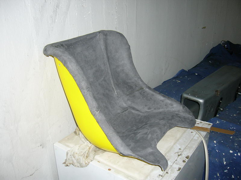

Meiner ist fertig. hab nur noch paar Alcantara Reste gehabt. war deshalb nicht schöner zu machen. ist auch nicht so wichtig. Wollte da nix reinstecken sondern nur so gut wie geht mit dem was ich da hab.
das boden vlies musste raus. Das war lose und vergammelt. Hab noch ne dünne Matte Polster unter dem Leder(Sitzfläche) und in dem Hüftknochen Bereich und der Wirbelsäule ist das Leder nochma doppelt.
die Ränder kann man noch entfernen.
Aber gegen die ruine von anfangs ist das doch brauchbarer Sitz geworden.
bin froh das ich den nicht weggeworfen hab.
Und passt wie angegossen
Gruss Ralf
Gruss Ralf
