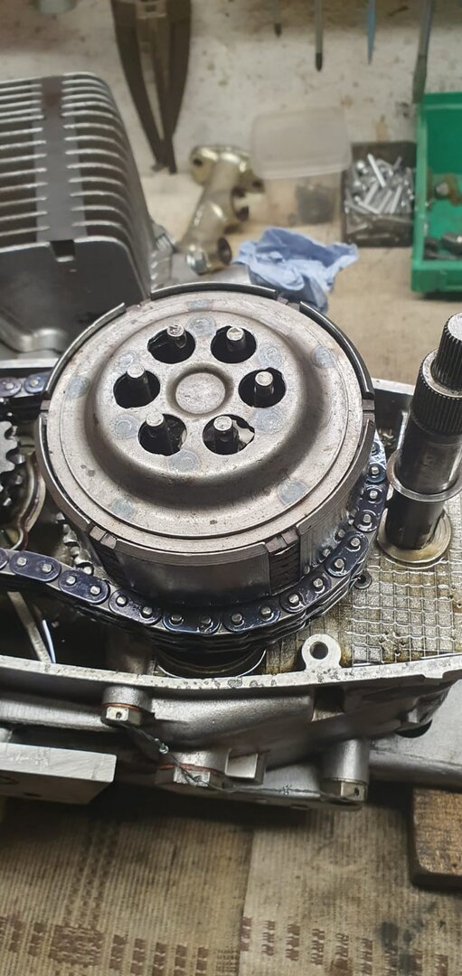

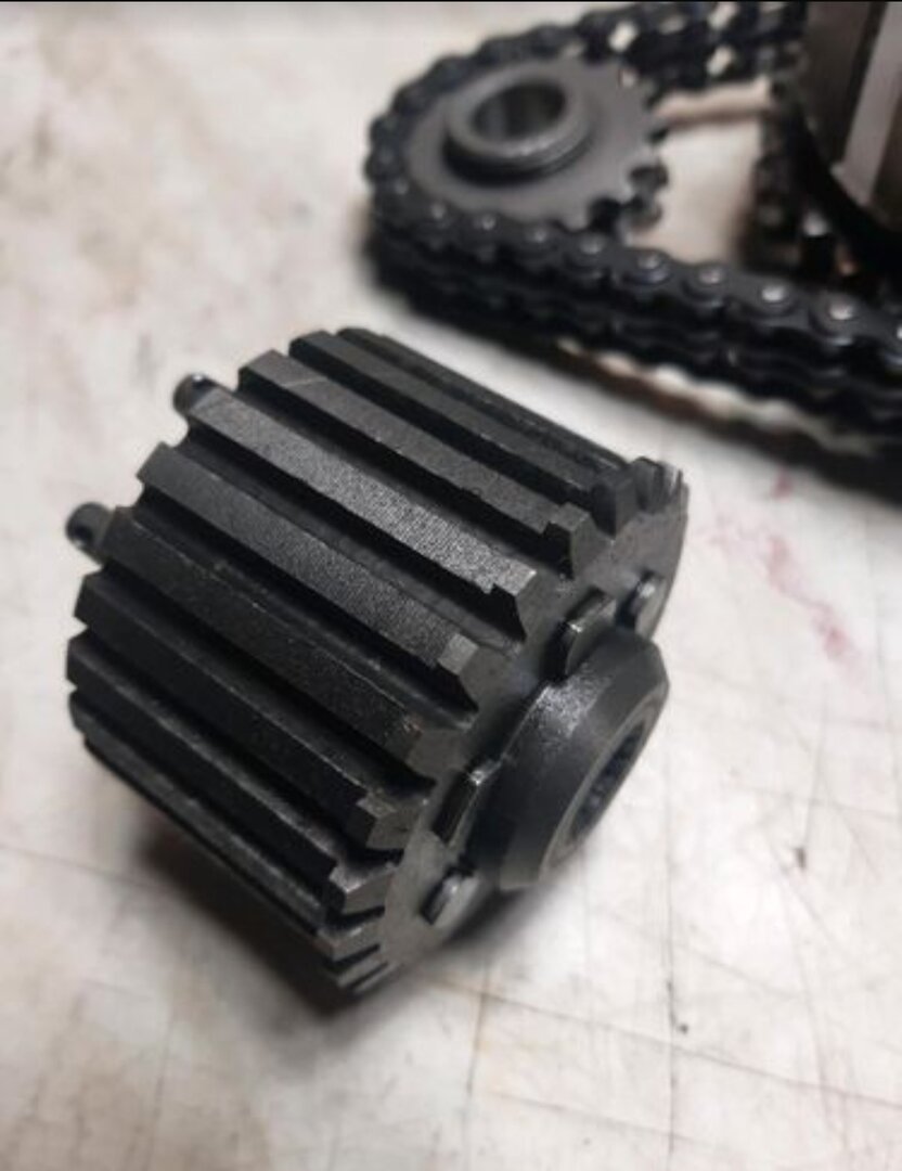

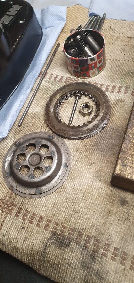

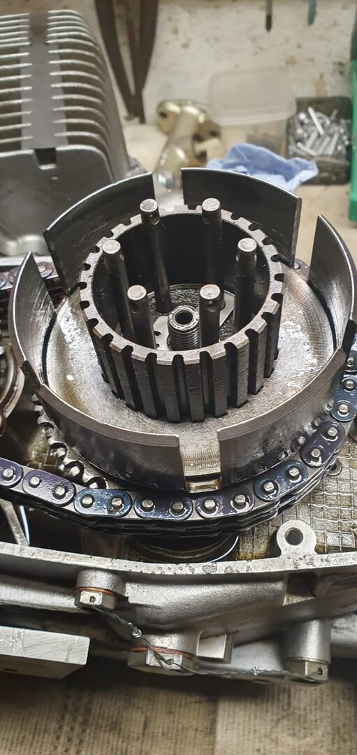

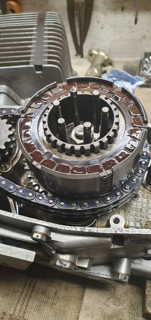

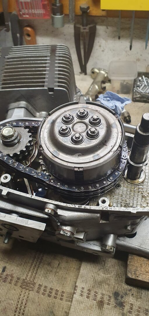

Und hier noch die Bilder der neuen Kupplungsinnereien. Nix spektakuläres, aber eben anders.
Am liebsten würde ich das noch auf direkt verzahnten Primärtrieb umbauen, damit die blöde Steuerkette entfällt, ist aber leider nicht erlaubt...

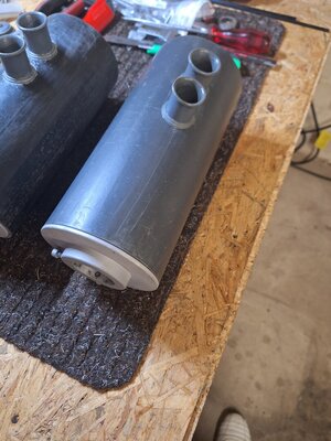

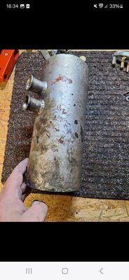

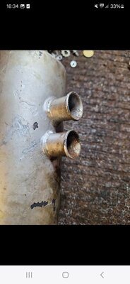

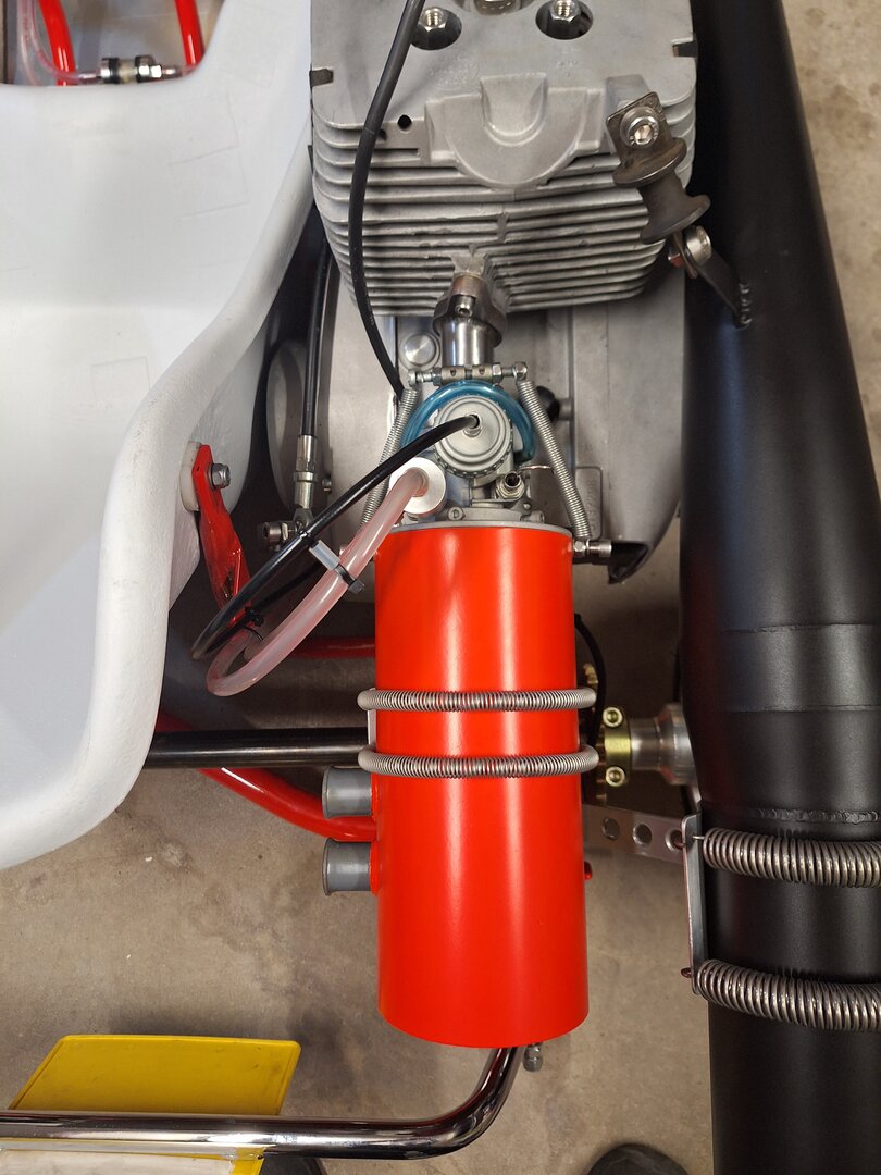

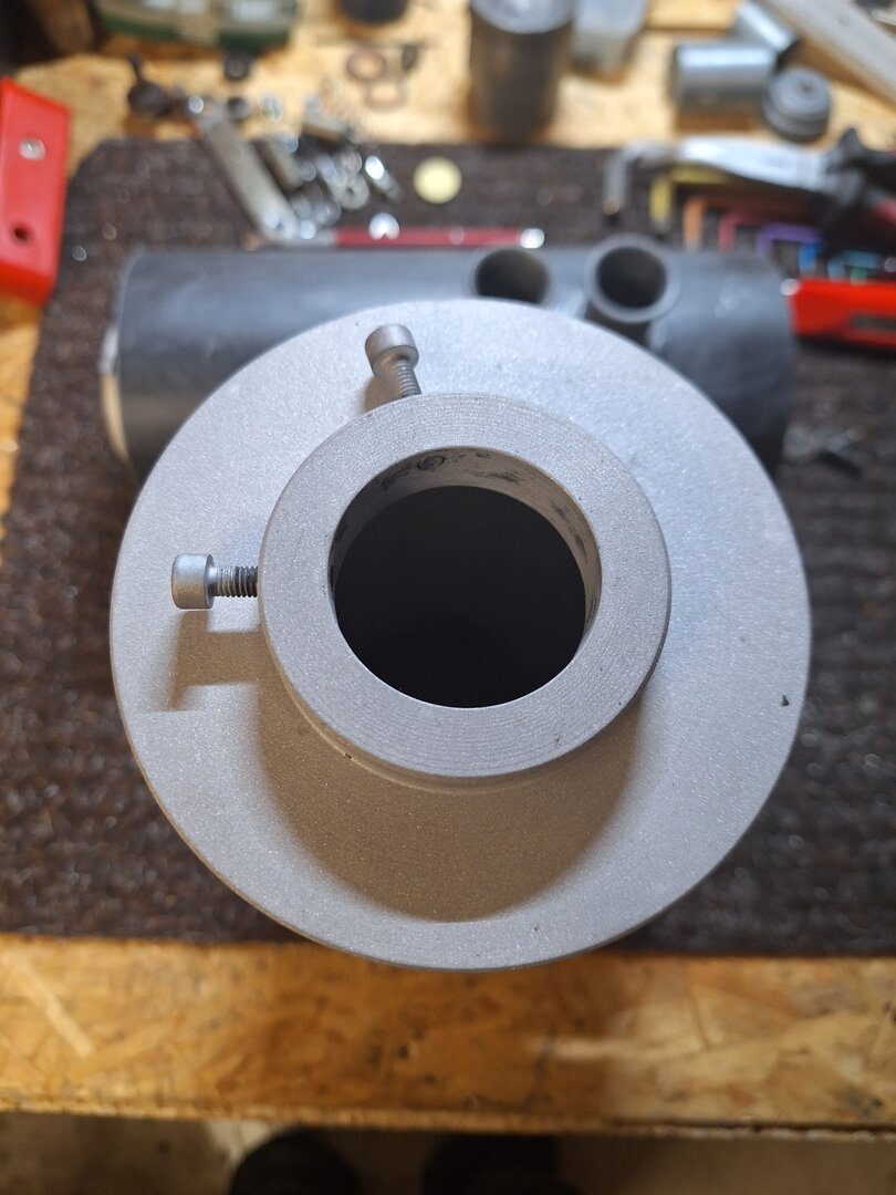

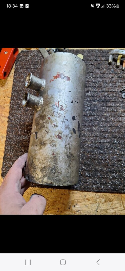

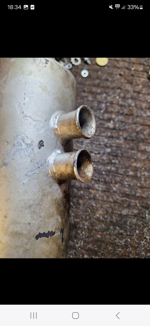

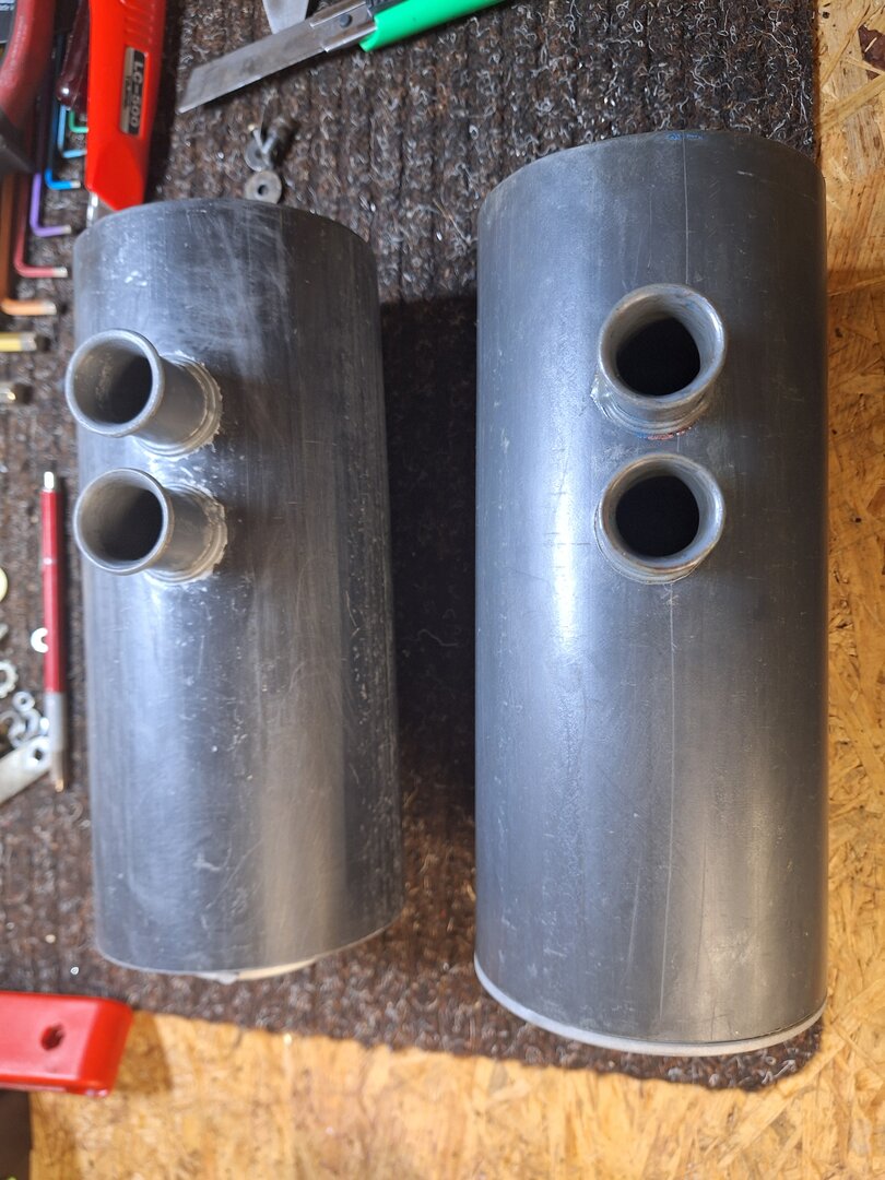

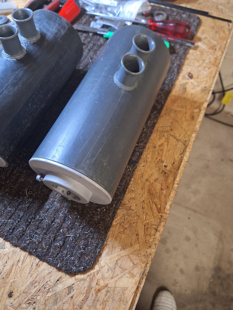

Zwischenzeitlich hab ich derweil schonmal das Thema Ansauggeräuschdämfer in Angriff genommen. Bei einem gekauften Konvolut waren glücklicher Weise zwei Stück aus der Eihenbau-Fertigung von Lutz Döpmann dabei. Super selten und in der Szene auch sehr begehrt. Beide Dämpfer waren schon richtig derb mit Farbe(n) lackiert. Silber,schwarz, rot,blau,hellblau...volles Programm.
Natürlich hatte ich keine Lust, alles abzuschleifen. Strahlen bei Kunststoff...könnte auchvin die Hose gehen. Da hilft nur die chemische Keule.
Mühselig, aber Schicht für Schicht ließ sich der ganze Rotz runter pinseln. Die Dröhnung in der Birne war auch nicht von schlechten Eltern...
Jedenfalls sind sie nun wieder im Urzustand, die Anschlussflansche hab ich gestrahlt.

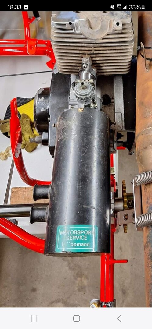

Auf einem Dämpfer fand sich ein alter, verwischter Aufkleber von Lutz. Gibt's natürlich keine mehr als Ersatz. Also grafisch neu aufgesetzt und als Sticker bereits schon drucken lassen. Somit wäre dann selbst auch der Aufkleber wieder restauriert

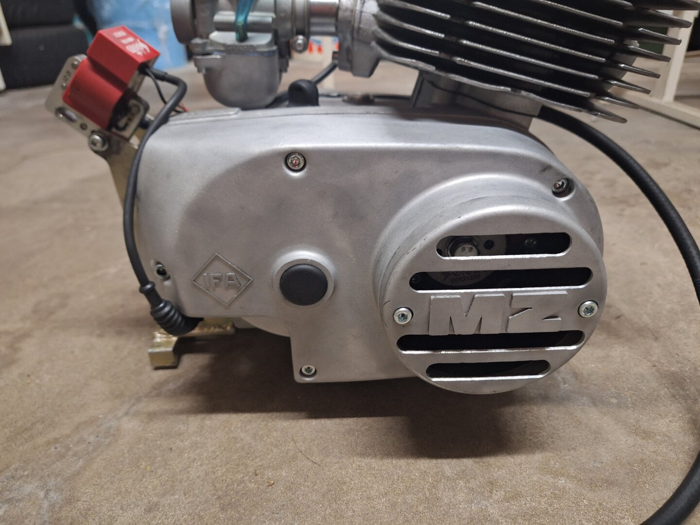

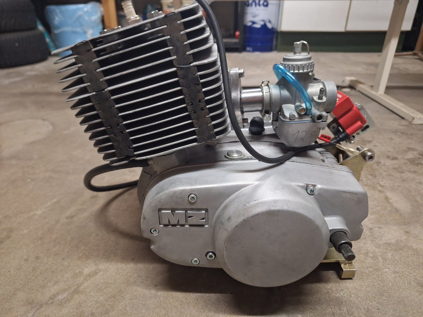

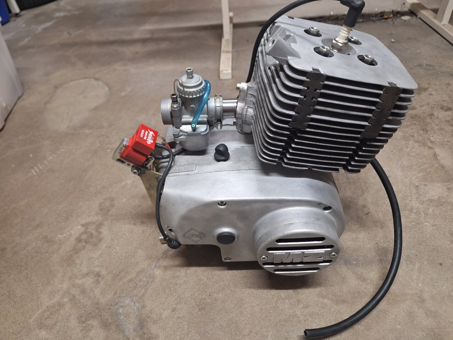

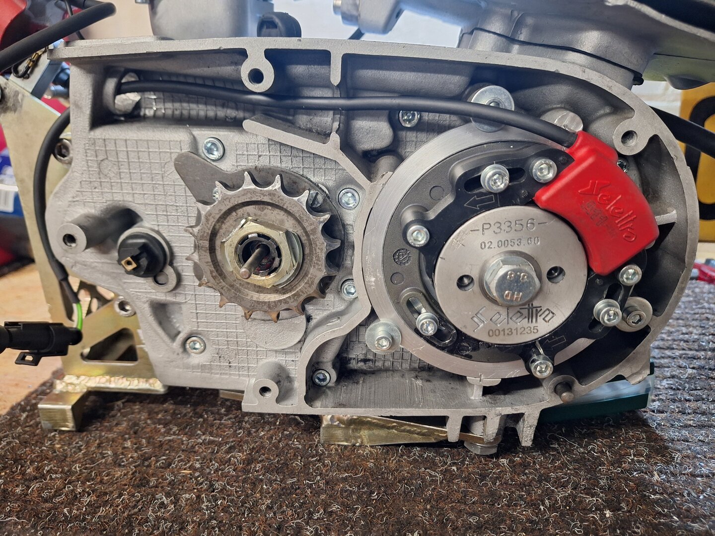

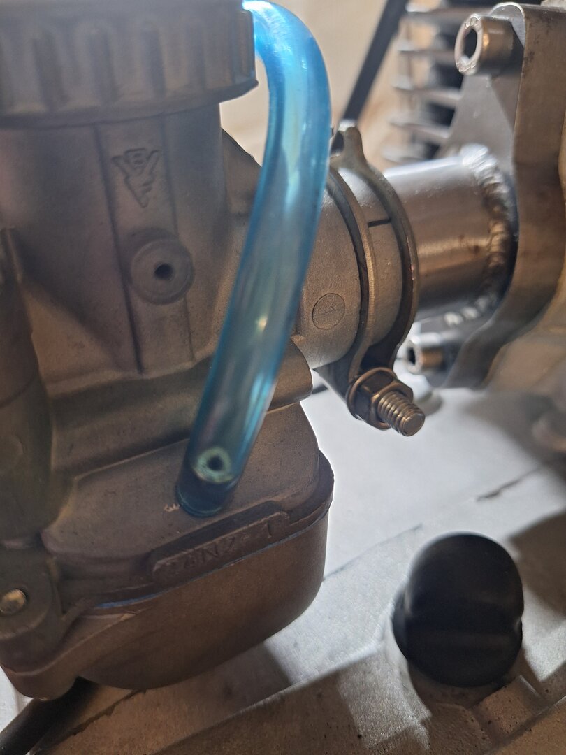

Der Motor ist fertig. Einbaufertig. Gut Ding brauch Weile...

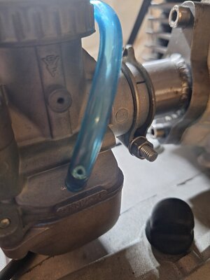

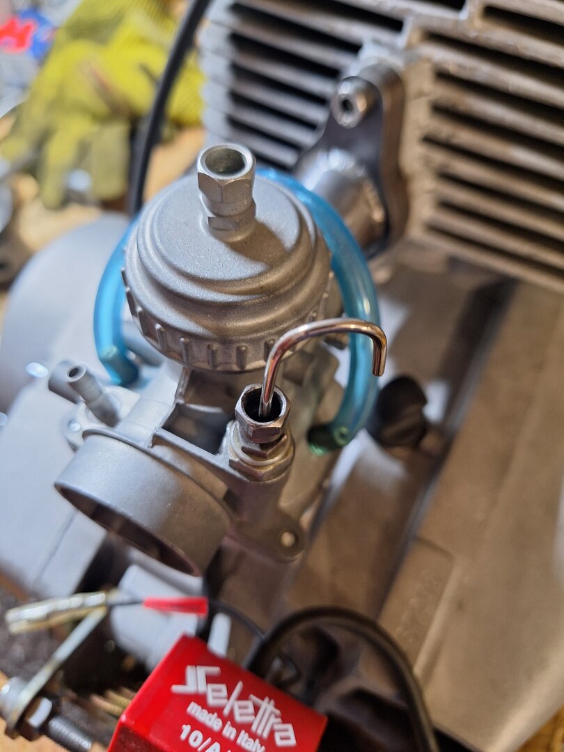

War komplett auseinandersetzen, Gehäuse getrahlt, Hälften geprüft. Kurbelwelle neuer Hubzapfen und fein gewuchtet. Neues Pleuelkit und Silbernadellager aus DDR Restbestand. Alle Lager und Simmerringe neu. Kupplungsumbau auf MZ TS 150 Kupplung. Alter Zylinder wurde gegen Exportzylinder mit schärferen Steuerzeiten getauscht. Zylinderkopf geplant. Laufbüchse auf zweiten Übermaßkolben gebohrt und gehohnt. Neuer Megu Kolben - originaler DDR Altbestand. Überströmer optimiert. Alte Zündung mit Lichtmaschine in die Tonne, Umbau auf Selettra Rennzündung. Neuer Vergaserflansch mit Winkelkorrektur, Vergaser komplett überholt und zusätzliche Entlüftung zur Vermeidung von Aufschäumen verbaut. Anschluss für Unterdruckschlauf ins Motorgehäuse verbaut.
Das wäre mal die grobe Liste, die abzuarbeiten war.
Eigentlich ist alles neu, einzig das Getriebe ist noch original geblieben, das war in Ordnung.
Sind natürlich noch viele weitere Sachen passiert, das alles aufzuzählen, würde den Rahmen sprengen.

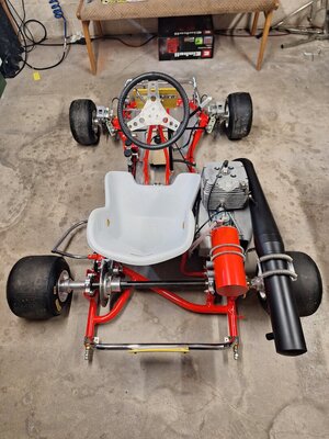

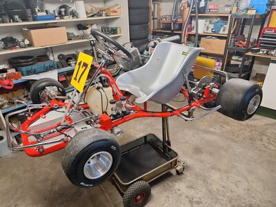

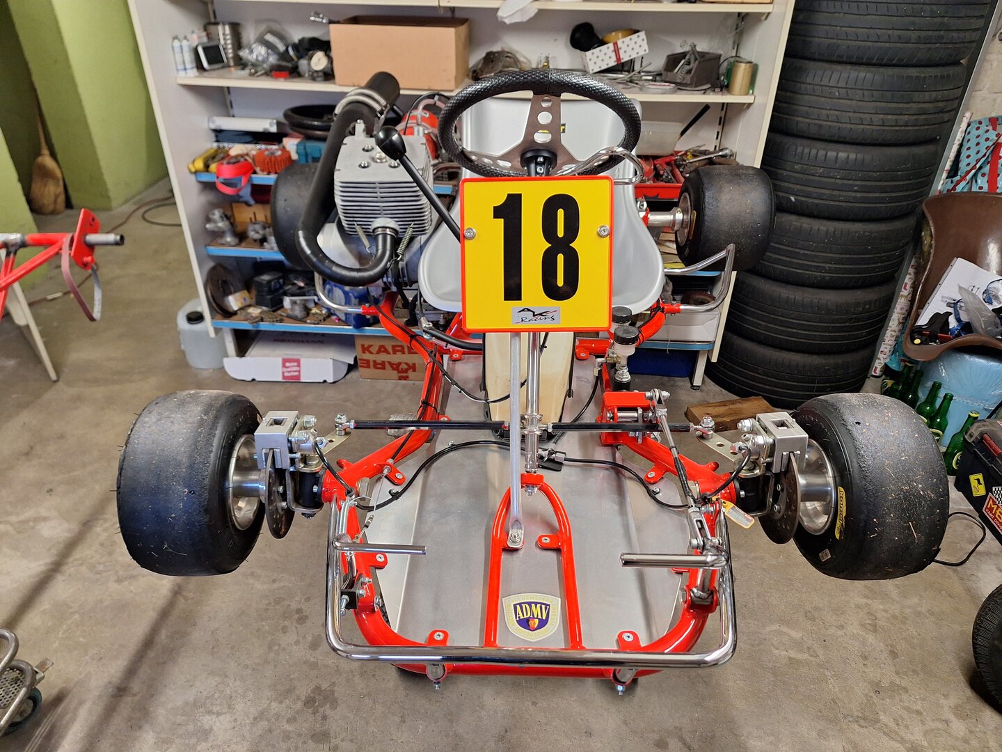

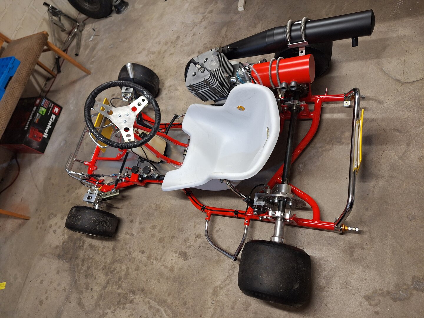

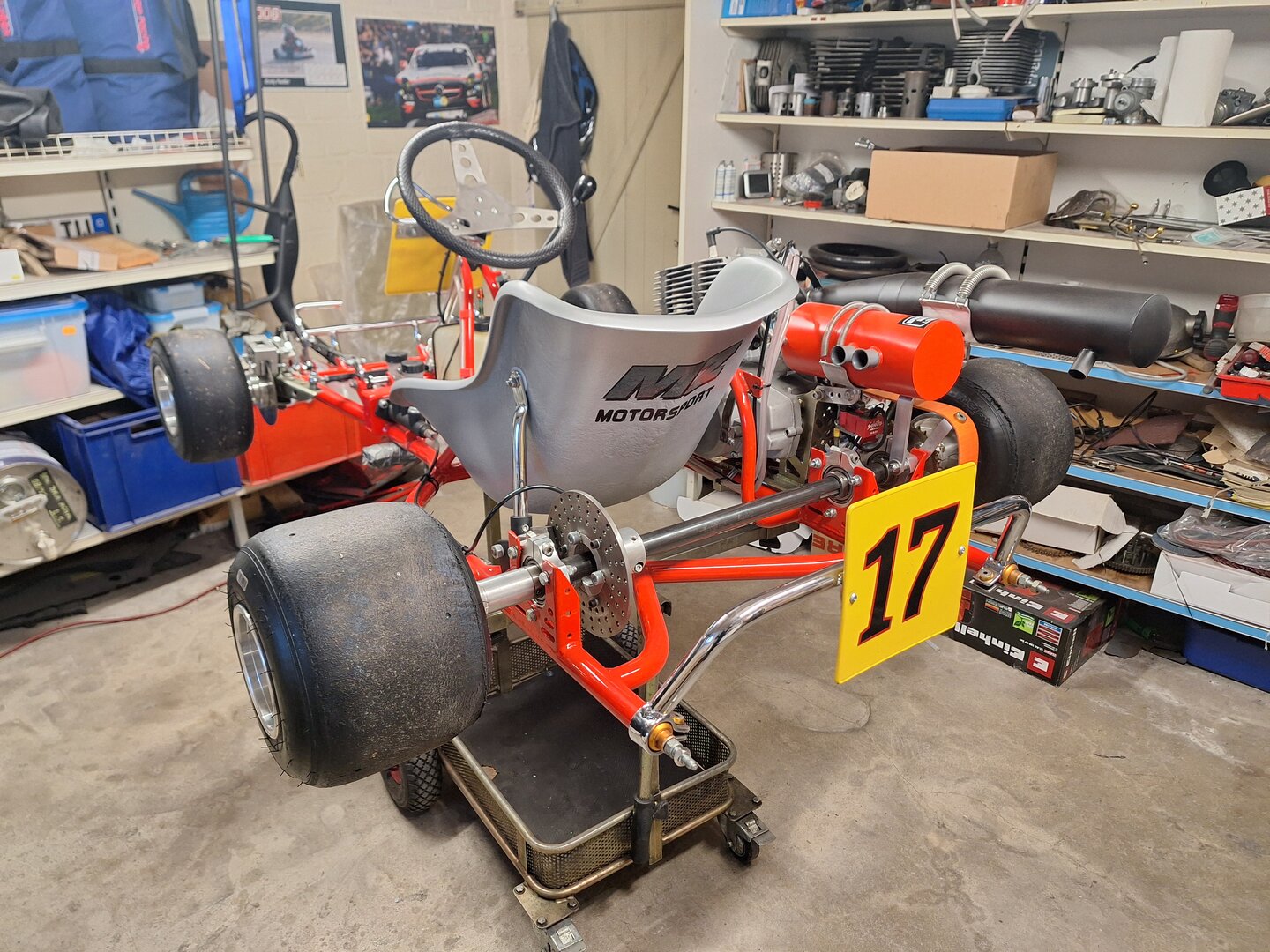

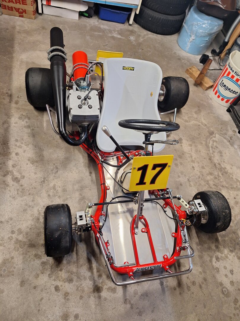

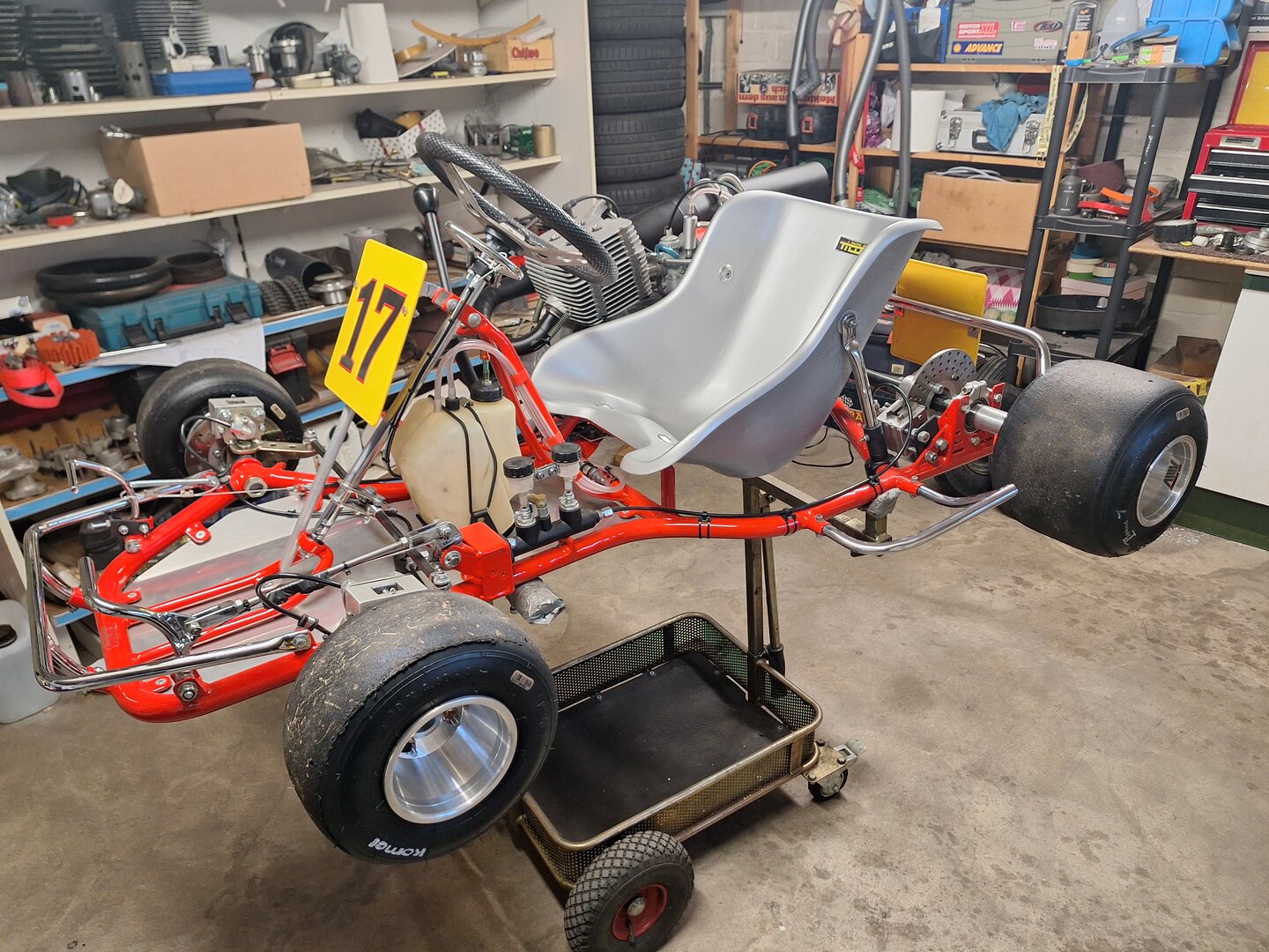

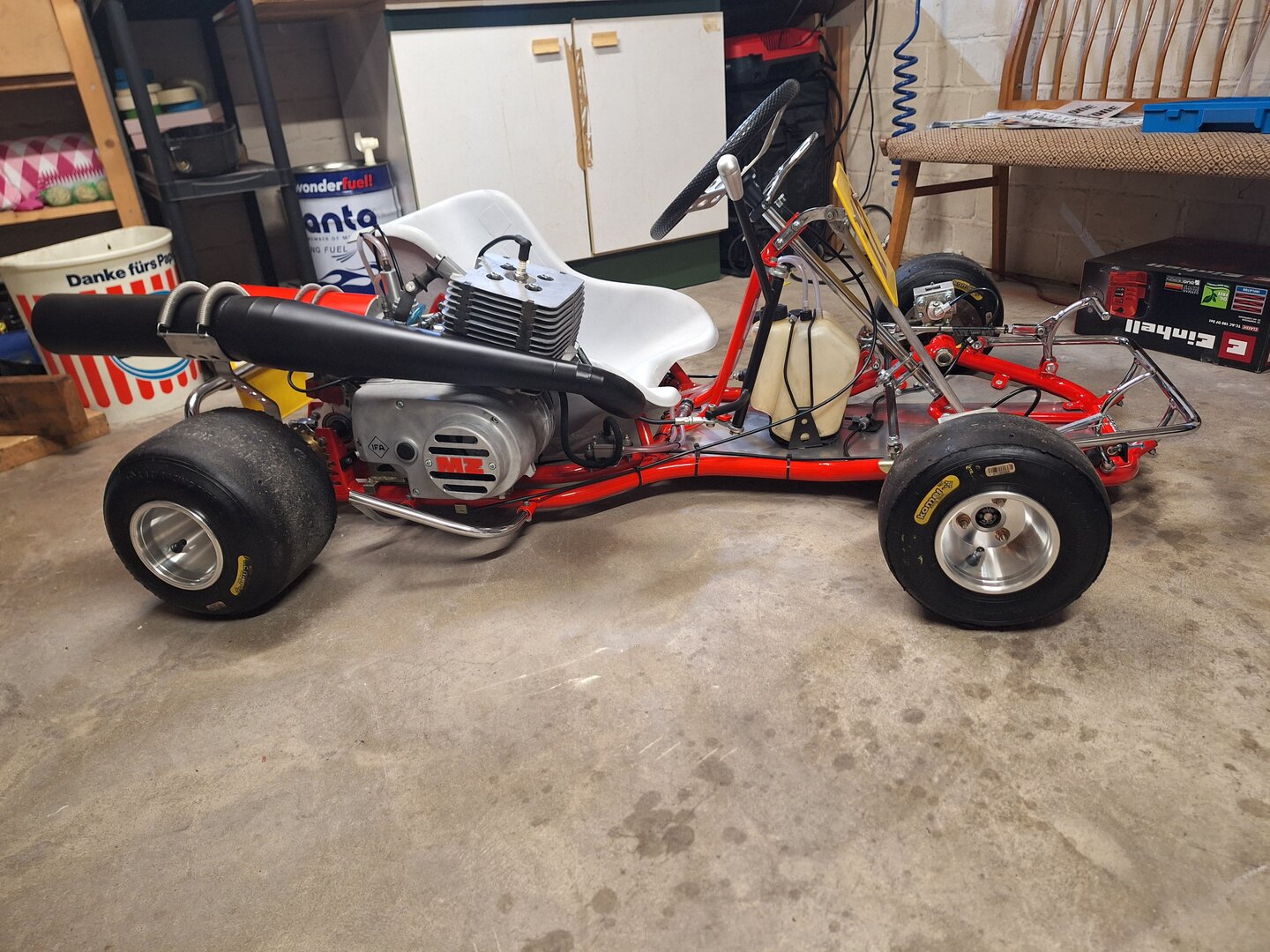

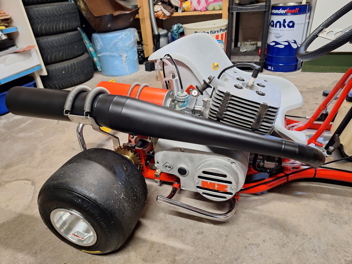

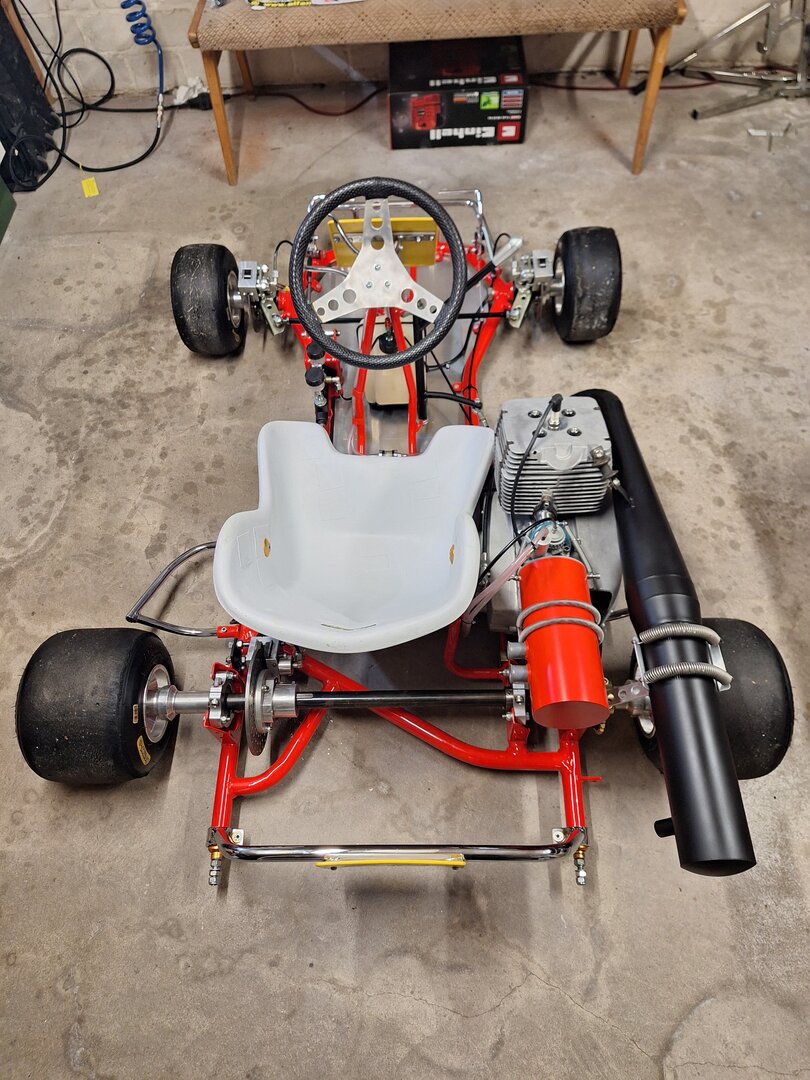

So nun denn, das Auto ist nahezu fertig. Bremse noch entlüften, Kette drauf, Kettenschutz bauen, Zündspulenhalter anbringen...Das wars dann auch.
Die letzten Sachen sind neu lackiert, der Sitz kriegt noch ne andere Farbe und dann ist es auch optisch so, wie ich es will.
Abschließend noch paar Bilder und das solls dann auch gewesen sein mit dem Einblick in "meine" Kartwelt...

Re: Ein neuer Kart Oldi ist eingezogen
Sehr schön!
Mir gefällt besonders der Auspuff, macht es rein optisch schon schnell
Hast noch bewegte Bilder?

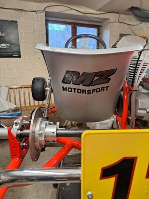

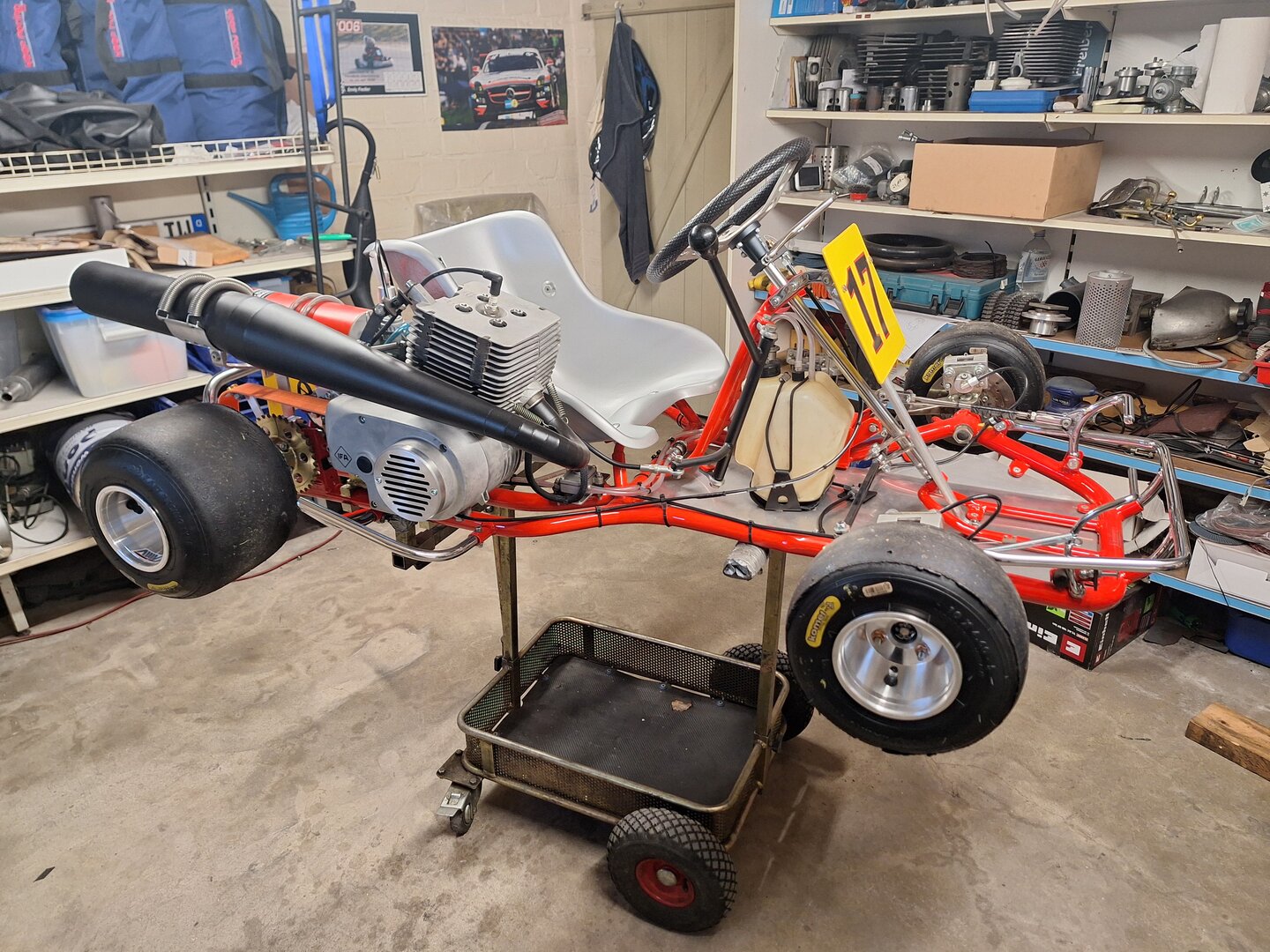

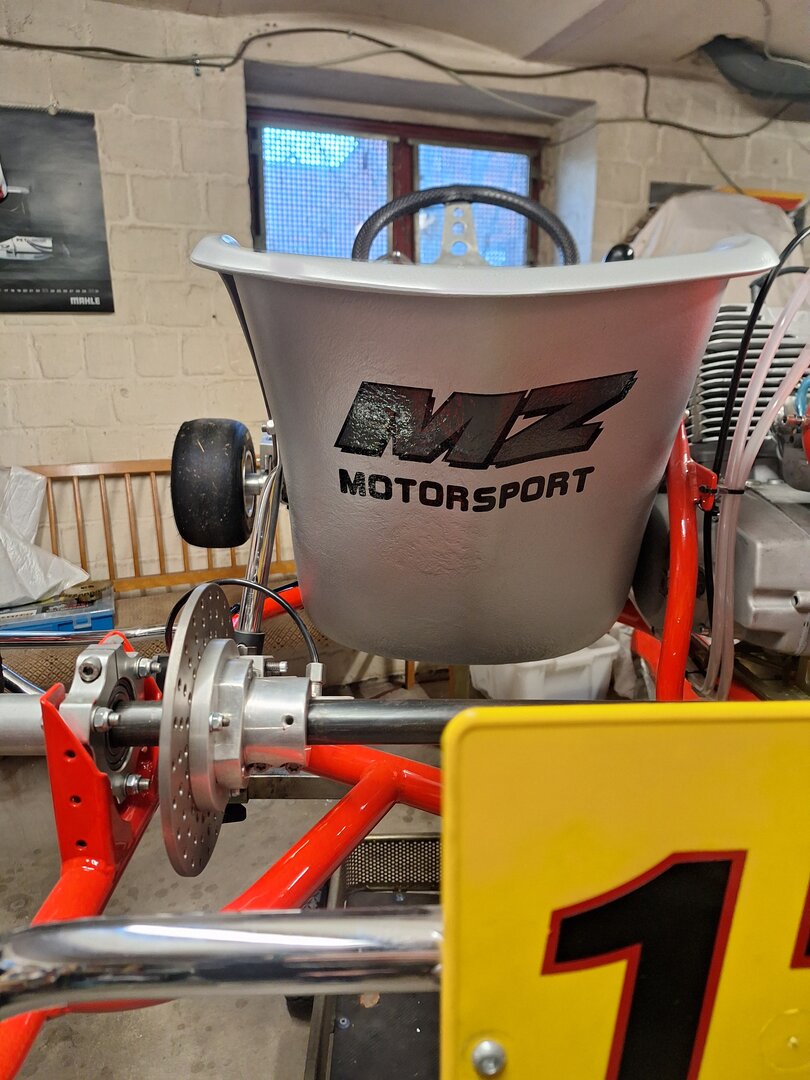

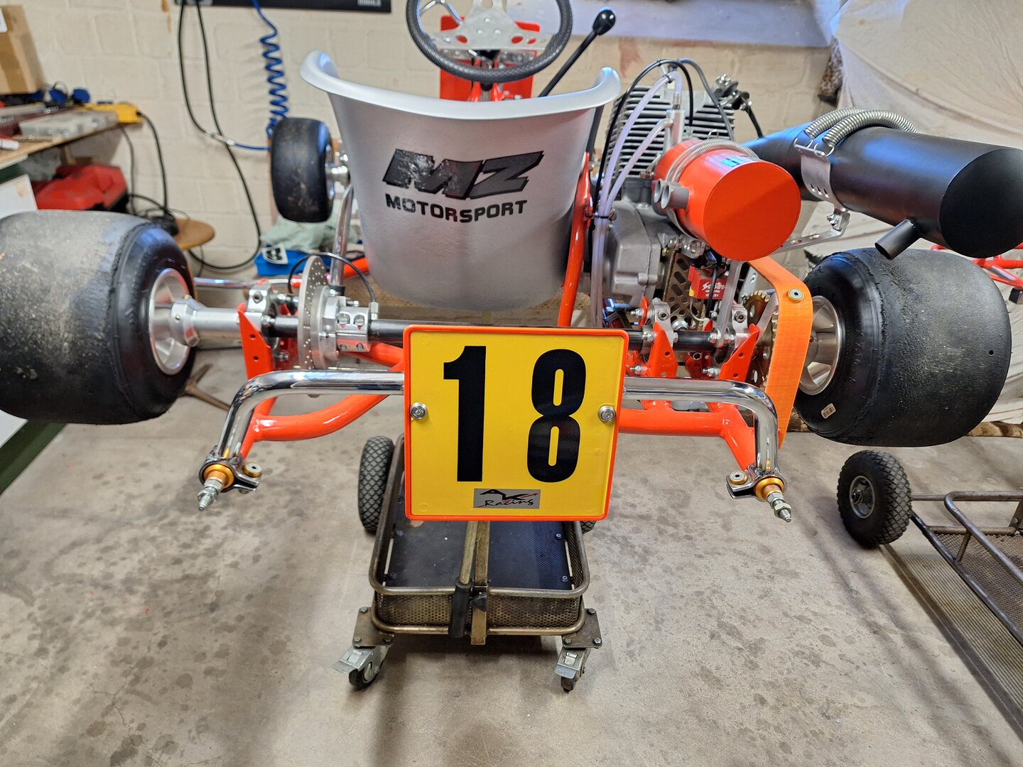

Fertig ist der 150er. Die Tage kam mein Sitz vom Lackierer wieder, der hat dem Stuhl den silbernen Farbton von Simson verpasst. Wollte ich so haben, schwarze oder weiße Sitze gibt in Verbindung mit roten Rahmen schon zuviele. Gestern dann den Sitz noch nach meinem persönlichen Geschmack gebrandet und eingebaut. Heute gab's dann noch neue Nummerntafeln und die Permanent Nummer für 2025. Jetzt kann das Auto bis nächstes Jahr überwintern und parallel dazu habe ich das nächste Oldtimer Projekt begonnen...
