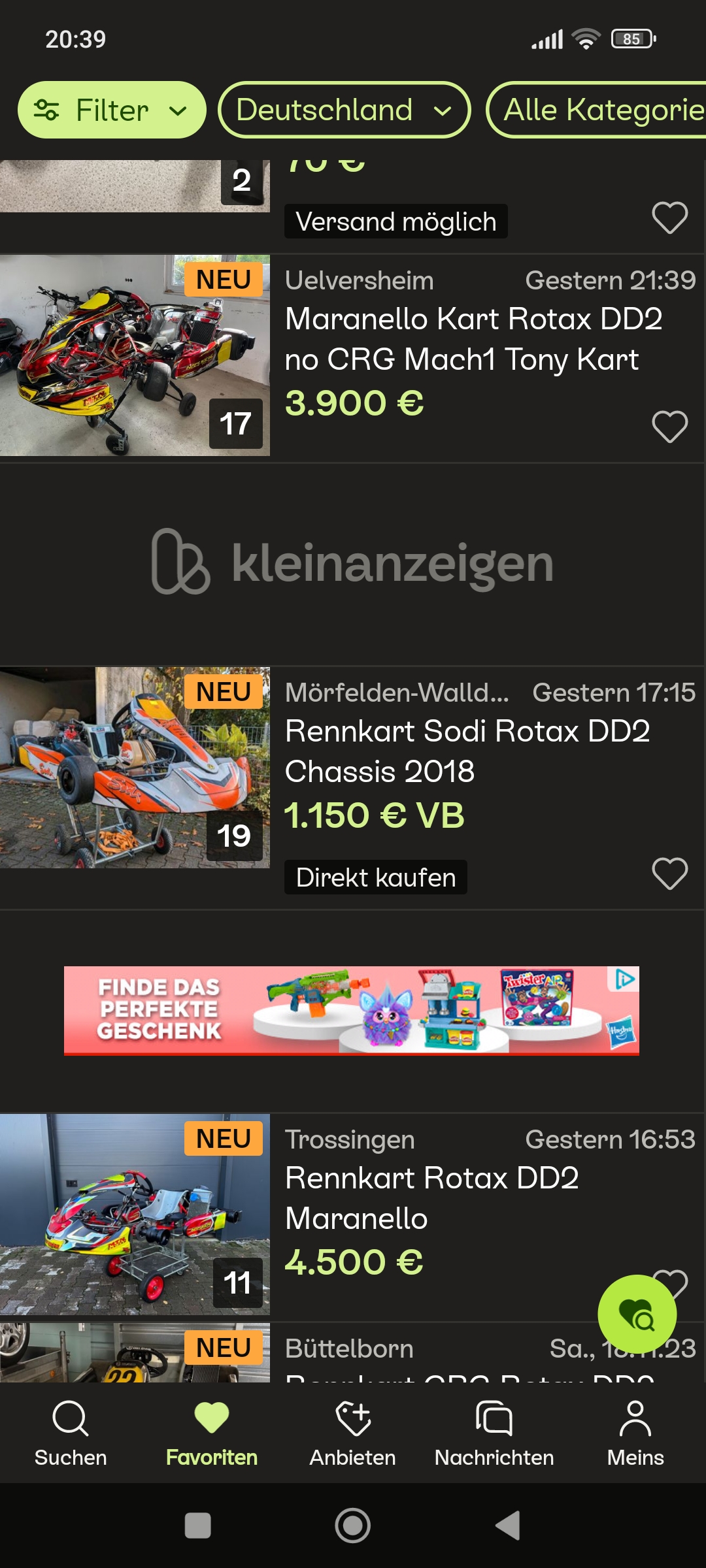

So nachdem ich erst alleine in Kerpen zum quatschen und gucken war, (besten Dank an Alex und Andy) war ich diesem Samstag mit meinem Kollegen vor Ort, damit er sich auch ein Bild von dem Geschehen machen kann.
Da er nach Möglichkeit unter 5k für das Kart mit Logger bleiben möchte, schaut er aktuell in alle Richtungen.
Wir sind zwar schon mit einem Fuß im Flugzeug nach Mexiko zum tauchen, haben gerade aber dieses Angebot gefunden:
https://www.kleinanzeigen.de/s-anzeige/ ... 9-242-8497
Der Rahmen ist wohl von 2022 und Rechnungen sind vorhanden. Leider konnte ich nichts bezüglich des Rahmens heraus finden, aber wahrscheinlich 30/32.
Ist rein für Hobby und Spaß, wäre zwar eine andere Marke als ich mir ausgeschaut habe, aber was haltet ihr davon?

Das ist das Kart von Jana Stier. Sie fährt auch RMC Germany sowie einzelne Euro Läufe etc. Die Ergebnisse kann man nachsehen.
Bei ihr kannst du dir sicher sein, dass es aktuelles Material ist. Die Laufzeit hält sich vermutlich auch in Grenzen.
Bei der Marke musst du dir halt überlegen was du willst. Ich weiß ja, dass ihr möglichst 2 gleiche Karts sucht. Maranello findet man immer mal wieder auf Kleinanzeigen. Von der Performance her waren die im DD2 ordentlich dabei. Allerdings haben ein paar Fahrer von denen auf andere Marken gewechselt oder fahren sogar mit OTK Rahmen und Maranello Verkleidung :P
Der Preis des Angebotes ist zumindest fair.

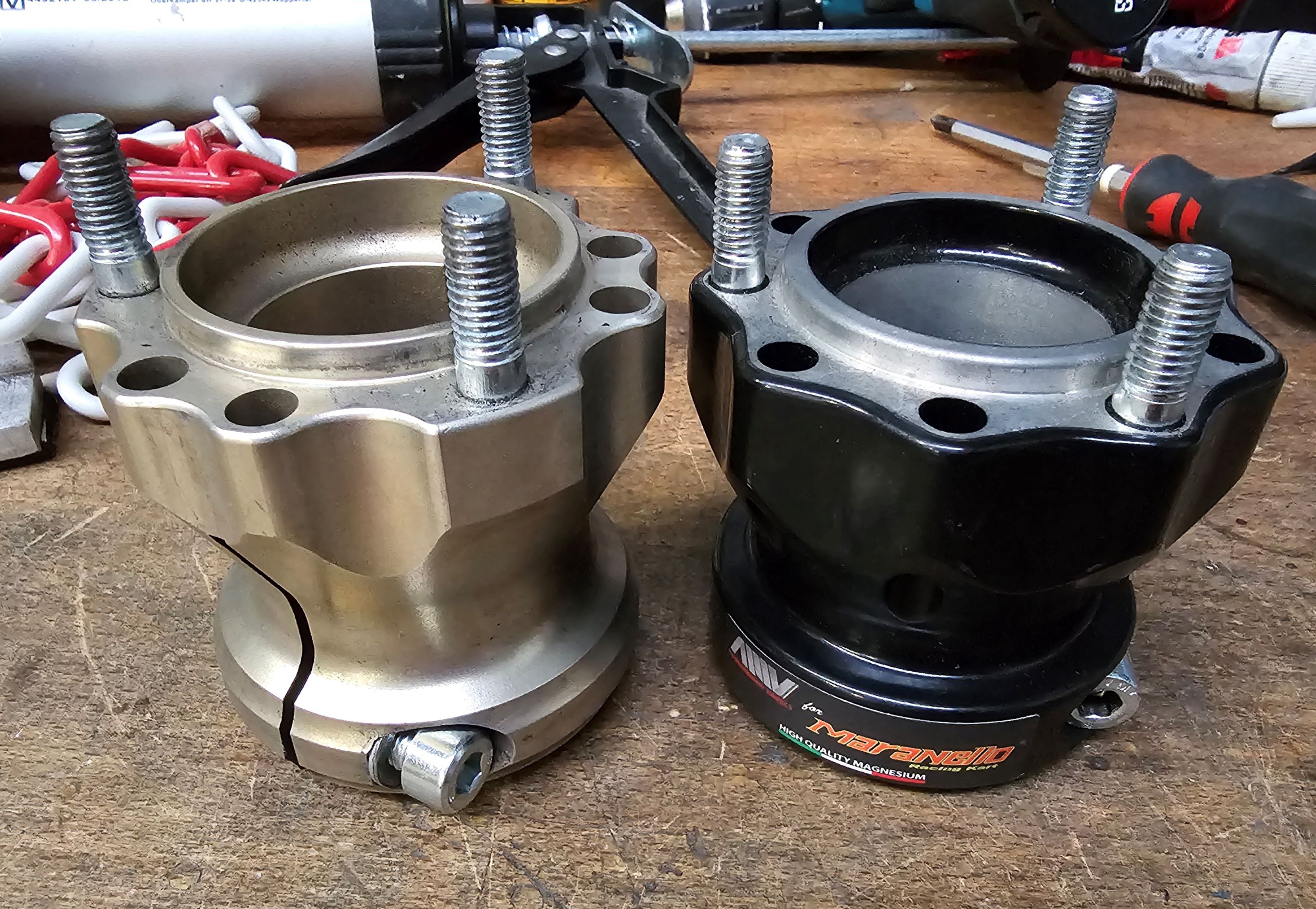

So wir haben am Sonntag die lange Reise auf uns genommen und haben das Maranello gekauft. Macht einen sehr gepflegten Eindruck und die Verkäufer waren sehr freundlich.
Wir haben zum Kauf verschiedene Radsterne dabei bekommen, bisher sind vorne die originalen Felgen verbaut. Also CRG mit 68er LK. Wir haben bei Blackfriday Douglas Aluregenfelgen und auch Magnesium low Profile mit 58er LK bestellt, damit wir flexibel tauschen können, wenn Kart 2 gefunden ist.
Nun habe ich mich versucht mit Radsternen auseinander zu setzen. Grundsätzlich verstehe ich warum man Alu oder Magnesium, kurze oder Lange Radsterne fährt.
Fragen bleiben aber trotzdem offen:
Bild 1 sind die beiden verschiedenen Radsterne die wir dazu bekommen haben für vorne. Der Linke ( Gold ) war montiert und ist leider nicht beschriftet. Vom Gewicht sind Beide ähnlich ( Unterschied 16g). Der Schwarze ist beschriftet und ist Original und Magnesium. Größe tuen die beiden sich auch kaum etwas (7mm). Mich wundert warum man 2 fast identische Radsterne hat. Entweder hatten die einfach einen Satz über oder es gibt einen Grund den ich gerade nicht erkenne? Grundsätzlich benötigen wir beide nicht mehr, würde mich aber einfach interessieren.

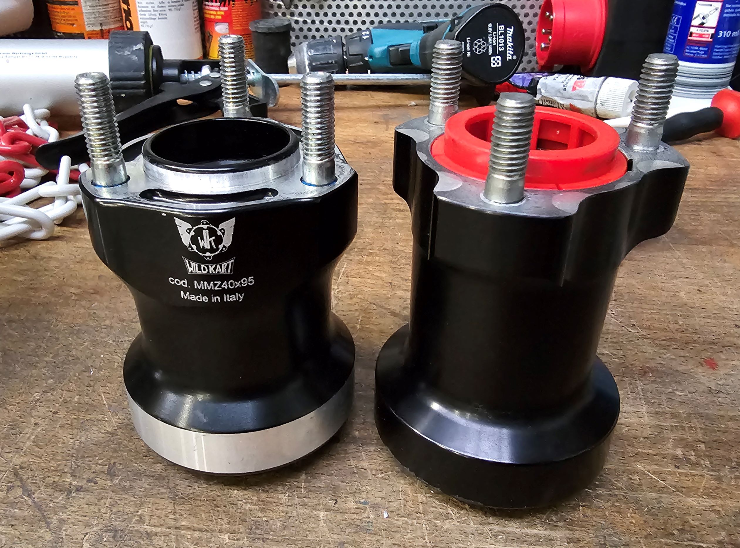

Bild 2: Hier habe ich in der Tat mehrere verschiedene Sätze und Größen dazu bekommen. Was hierbei auffällt, das einer unbeschriftet ist und dafür einen Zentrierring drauf hat, was die anderen nicht haben. Ist das einfach nur von Hersteller zu Hersteller unterschiedlich, das manche mit Zentrierringen arbeiten?
Andere Fragen, gibt es beim DD2 unterschiede zwischen Radsterne vorne und hinten?
