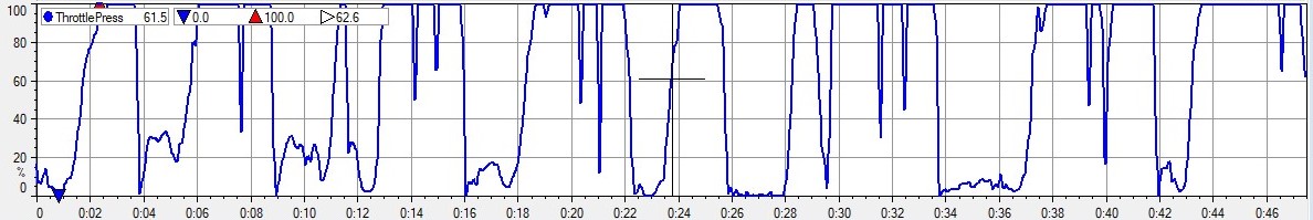

Hier noch ein Diagramm (KZ Motor ca. 31kW) aus dem hervorgeht wie lange man am Gas steht, wie du siehst relativ oft auf 100% ... mit einem schwächeren Motor steht man noch länger auf 100%, damit kannst du eventuell deinen benötigen Stromverbrauch berechnen.
Grob im Durchschnitt lese ich heraus dass man durchgehend etwas über 19kW bzw. 120Nm (am Rad) benötigt. Du kannst dir eventuell überschlagsartig ausrechnen wieviel Strom du benötigst um ca. 48sec lang 19kW zur Verfügung zu stellen ?!
Aber mit 8kW fährt man auch nur vielleicht 3-6sec langsamer...
Den Kraftsotffverbrauch kann ich von hannoah so ungefähr bestätigen.

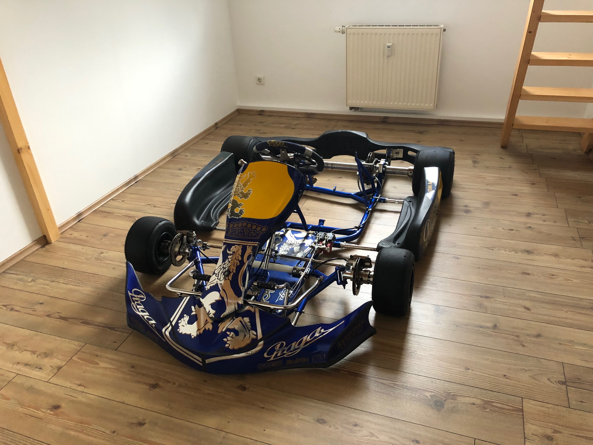

Heute kam das Kart, hatte es für 600€ geschossen, bin echt beeindruckt, habe ihm gleich ein eigens Zimmer gegeben, muss mich erst in diese Technik einarbeiten.
VG Thomas

Wenn es hier schon so viele Profis gibt 2 Fragen :
Wozu dient das Kunststoffrohr im Rahmen unter der Lenksäule?
Hat jemand einen Tipp zur Polsterung vom Sitz, habe schon leichtes Kriegsleiden an der LWS?
VG Thomas
VG Thomas
Welche Kart für Elektroantrieb
Das weiße Kunstoffstück ist ein Stabi.
Dein Chassi wird halt steifer an der Vorderachse.
Den Sitz kannst du dir einfach mit Moosgummi polstern und Klebeband drüber machen.
