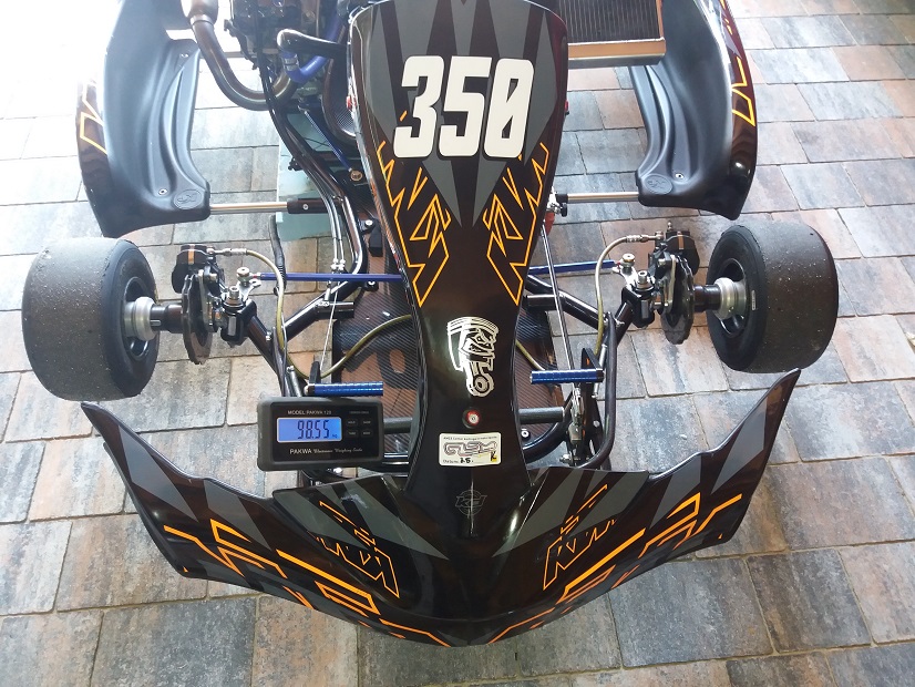

KTM- Kart: Gewicht
Weil die Frage nach dem Gewicht gekommen ist: Mein KTM Kart mit dem 350 SX-f Motor wiegt 98,55 kg mit Wasser und etwas Benzin.

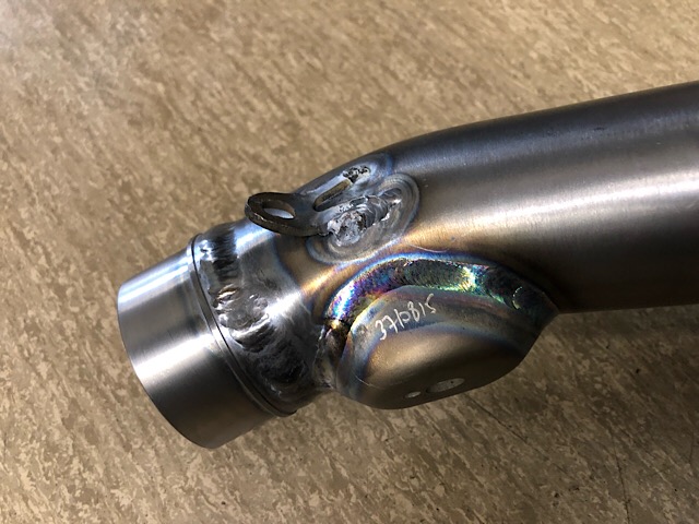

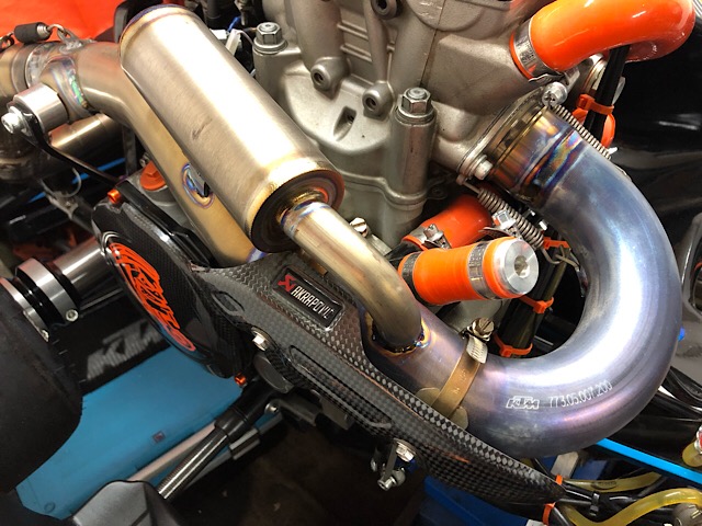

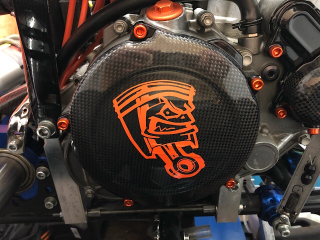

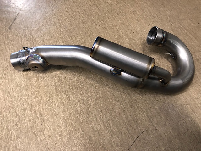

Hallo Leute! Danke für das Lob meiner Arbeit. Es hat sich wieder eine Kleinigkeit getan die ich Euch nicht vorenthalten will. Ich habe jetzt endlich meinen Titan-Werkskrümmer and Kart anpassen, schweißen und montieren können. Außerdem hab ich mir was gezeichnet und Sticker drucken lassen, seht selbst....
