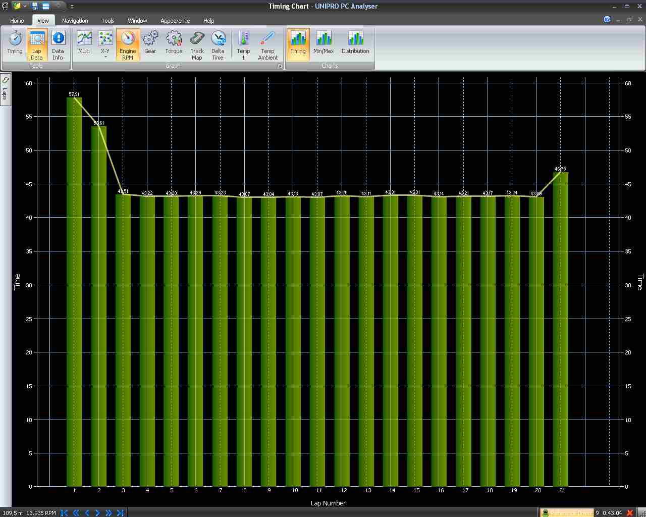

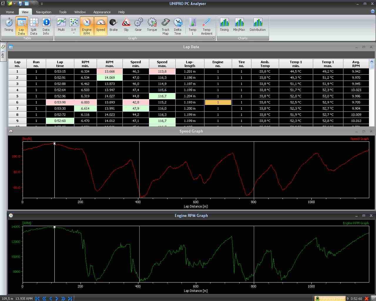

Nein, eine graphische Darstellung der Drehzahlen im Display gibt es beim Unipro nicht. Ich kenne die Graphik aus dem MC-4. Nettes Feature. Über die Aussagekraft kann man streiten. Weil du nur einen Parameter hast. Keine Drehzahlen, keine Wegstreckenangaben.
Der Fahrer soll nicht während der Fahrt permanent irgendwelche Sektoren einstellen. Einmal zu Beginn des Trainings reicht es. Runde abfahren, an den vorher bestimmten Punkten das Köpfchen drücken und das war es.
Natürlich kann man bei Unipro auch Sektoren über die Software bestimmen oder vor dem Start im Unipro die Splits über eine Meterangabe ab Start/Ziel eingeben.
Bevor das alles wieder in einer Pretigediskussion endet: Das MC-4 ist gut und der LFCom kennt sich sicher in der Auswertung und dem Umgang mit den Daten nebst Interpretation viel besser als ich aus.
Wir hatten vorher das MC-4 und waren damit sehr zufrieden. Wir haben durchs Team auf Unipro gewechselt. Bereut habe ich den Schritt allerdings nicht.
Die provokante Frage nach Unipro und GPS hätte sich der Dominik als Fachmann selber beantworten können. Nein wäre die Antwort auf diese rein rhetorische Frage.
Über die Genauigkeit des GPS gibt es hier im KFF einen passenden und aktuellen Thread. Da muss ich nichts mehr zu schreiben, denke ich.
Hohen Schlupf? Bei einem Sensor am linken Vorderrad doch eher zu vernachlässigen. Andere Linie? Wenn, dann doch nur beim Überholen. Und wirklich auffällige Runden kannst du aus der Analyse nehmen.
Zur Genauigkeit habe ich zwei Graphiken beigefügt.

Die Genauigkeit des Radsensors an der VA ist dem GPS überlegen. Das angehängte Bild 1 stammt aus Wackersdorf (Training) Also auch überholen und damit mehr Meter machen. Im Zeittraining, also ohne Verkehr, beträgt die Abweichung zwischen 2 und 3 Meter.
Selbst wenn ich die Trainingsdaten nehme erhalte ich eine Abweichung von unter 0,6%.
Entferne ich die auffällige Runde mit 1204 Meter beträgt die Variation nur noch 4 Meter oder 0.33%. Wie gesagt, alles bezogen auf eine Streckenlänge von 1200 Meter.
Wie war das noch mit der Genauigkeit des GPS
. Komm´mir jetzt ja nicht mit 0,5 Meter. Wenn doch, dann hätte ich gerne die Bezuggrösse dieser 0,5 Meter gewusst.

Eine Runde Ideallinie in Wackersdorf hat bei mir laut GPS zwischen 1155 und 1165 m.
Zum Vergleich Walldorf:
gemessen mit Hinterradsensor: zwischen 728 und 735 m.
Laut meinem GPS: zwischen 684 und 690 m.

Die Abweichung zur angegebenen Streckenlänge (ich weiss in der mitte der Fahrbahn gemessen) und zum Sensor ohne Schlupf an der VA ist beim GPS in Wackersdorf nicht nachvollziehbar.
