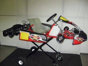

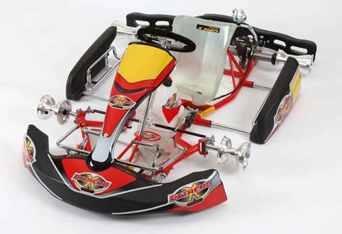

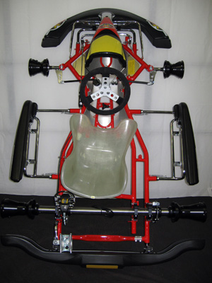

Ein neues Chassis habe ich schon gefunden ein EXTREME aber als Schalter Chassis.
In Holland habe ich jemanden gefunden der dieser Motor für Kartsport anpasst und auf der Leistungs Bank testet wie der Motor mit eine Samba Birne von TM oder Yamaha reagiert, eine Samba Birne für dieser Motor anfertigen kostet 800.- das ist mir etwas zu teuer ?(
- Extreme_Viper_2.jpg (60.4 KiB) 1221 mal betrachtet
- Extreme_Viper_1.jpg (82.84 KiB) 1226 mal betrachtet
- extreme_new_082809_for_website.jpg (64.41 KiB) 1224 mal betrachtet
