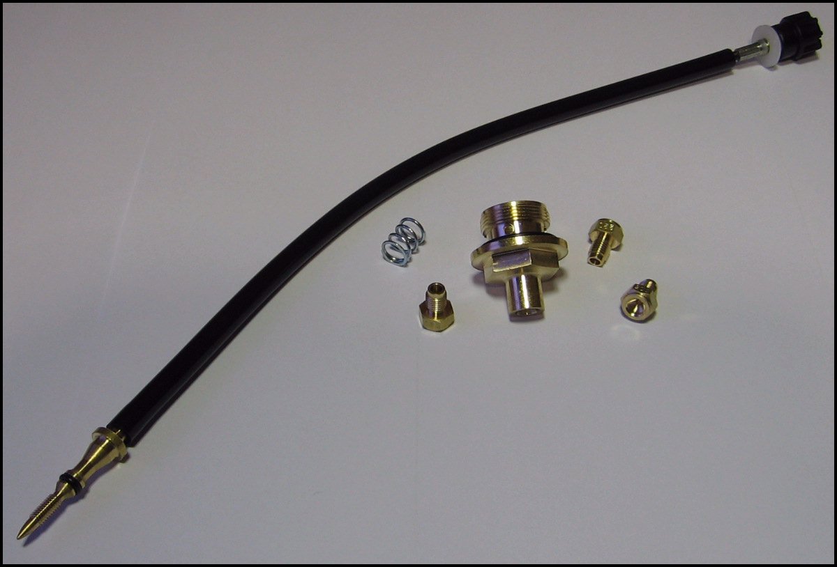

Außerdem habe ich noch eine komfortable Sache gesehen zum Einstellen (Hauptdüse):
http://www.dellorto.co.uk/merchandise/p ... ctionID=51

das mit der hauptdüse kenne ich auch nur von bildern.
sieht aber sehr interessant aus.
weißt du wo man das kriegt und was das ding kosten soll???

Ich habe die Düse mal bei Seiz Motorsport gesehen, aber da habe ich sie eben nicht mehr gefunden. Sie wird wohl derzeit nicht mehr angeboten, müsste man noch mal nachfragen.
Was sie da kosten sollte, weiß ich nicht mehr genau. Auf der englischen Seite wird es für 59,50 GBP angeboten, das wären zum heutigen Tage 60,81 EUR.
