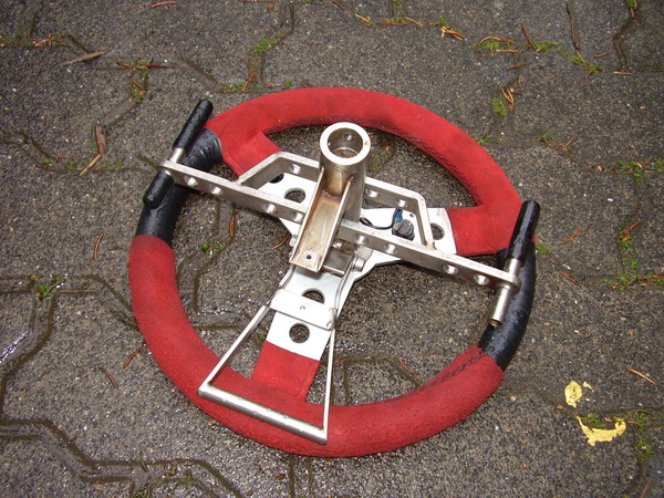

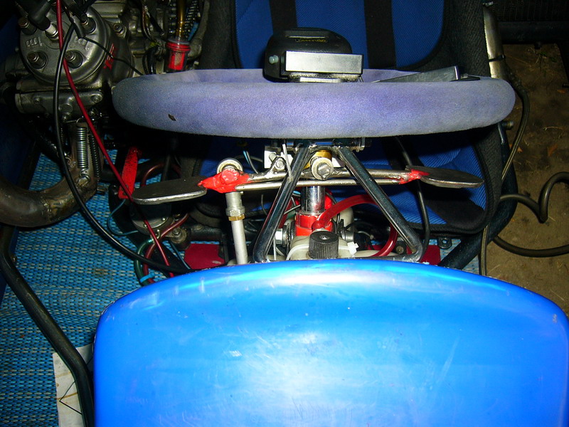

Die Umlenkung und das Gestänge hab ich gut gebaut für die Möglichkeiten , die ich hab......
aber die Wippe ist grottenhässlich........konnte gar nicht richtig schweissen mit dem Mistgerät das ich hab. Daher soll die ja auch neu.
Gegen die tollen Arbeiten aus Alu , die man sehen konnte ist das natürlich nur Bastelei.
Erstaunlicherweise funzt das aber einwandfrei und relativ leicht.
Auch bei eingeschlagenem Lenkrad. Dazu ist wichig das das Gelenk so nah wie möglich am Lenklager sitzt und Gabelstück und Stange sich drehen können.(Das bisschen Steigung macht nix)
Die Wippe ist an der Schraube gelagert die das Lenkrad klemmt. Funzt mit Konterschrauben. Natürlich nicht grad elegant....ich weiss......
Daher werd ich die Aufnahme nachbauen , die ein Kollege mal für ne Wippe gemacht hat. Diese Wippe ist aber viel zu massiv. Meine soll filigran aus VA Draht gebaut sein so wie die , die ich hab ..nur sauberer geschweisst. Lässt sich super greifen , das Paddel
Und die lange Stange muss (wo der Sitz anfängt) eine Führung bekommen. Sonst ist es etwas labil und macht den Schaltvorgang unpräziser.....
wie gesagt....geht eigentlich ganz gut.........aber mit Verbesserungen würde es perfekt funzen und noch knackiger vor allem...
und schöner auch ;)

Aber mal was generelles, schaltet ihr damit auch runter ohne Kupplung?

was denkst du denn :D Ja klar....rauf runter..in der Kurve....razzfazz sind die Gänge durchgeorgelt ;)
da in Harsewinkel gibts doch diese Kehre(da wo man einfährt) ....und wenn man z.B. auf diese Kehre zurasst, ist es ein Segen für mich , die nötigen 3 Schaltvorgänge , mit den Händen am Lenkrad , zu bewältigen. Finde das grad bei solchen Situationen viel sicherer mit Wippe

Das braucht nicht das kann man locker aus Alu fräsen, ich habe damals mal mit Ralf gesprochen und Ideen umgesetzt auf Papier, was wichtig ist das die wippe unten aufs Bodenblech, stabil befestigt wird nur aufs Blech geschraubt ist instabil!
Dieses Schalt System ist ausbaufähig, man kann es so exclusiv machen wie man das selber möchtet.

Mein Billigsystem kann man , was die Wippe betrifft und das Gelenk, extrem exclusiv bauen....das is klar. Aus Alu , mit eingefrässten Lagersitzen für so ganz kleine Lagerchen und dann die Welle auch dazu passend aus was Gutem wie messing ,drehen......das bräuchte man nie wieder nachstellen....
aber für mich zu aufwendig.....für andere aber machbar......
bräuchte aber immer noch ne Idee wie man die Lagerung des Gelenks , bauen könnte wenn man Stahl verwendet bzw VA und keinen Fräse hat sondern nur bohren ,feilen,schleifen,schweissen etc , kann.

Wen alles klappt habe ich nächste Woche wieder ein Schalter stehen, und dann baue ich auch mal so ein System, aber ich baue eine Aufnahme für die schalt wippe an der lenkstnage Aufnahme das las ich fest stehen und die Hebel werden in dem Radius von das Lenkrad gebogen so kann auch mit lenken schalten wen es notwendig ist!
