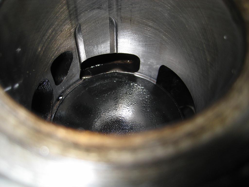

Hab ne neue Übersetzung drauf, den Motor verschoben, den Zylinderkopf geöffnet und mal reingeschaut, am den Stellschrauben des Vergasers rumgedreht und von allem Bilder gemacht, weil mir einiges noch nicht klar ist. ^^ Und zwar....

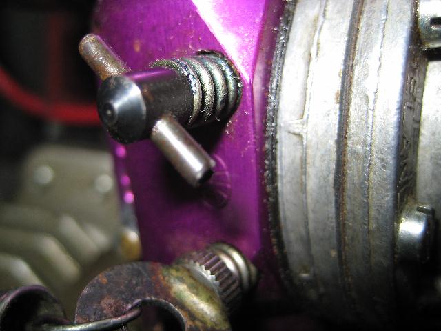

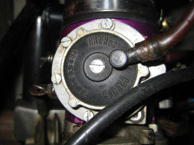

1) Könnt ihr jetzt auf den Bildern erkennen, um welchen Vergaser es sich handelt?
2) Ich hab beide Stellschrauben mal komplett zugedreht (rechts rum) und musste mit erstaunen feststellen, dass die nur ca. 50 Minuten zu drehen waren. Jetzt hab ich ein Verständnisproblem. Wenn ihr von einer Umdrehung redet, dann meint ihr doch 180° oder 60 Minuten, oder??? Aber da kann ja dann etwas nicht stimmen!

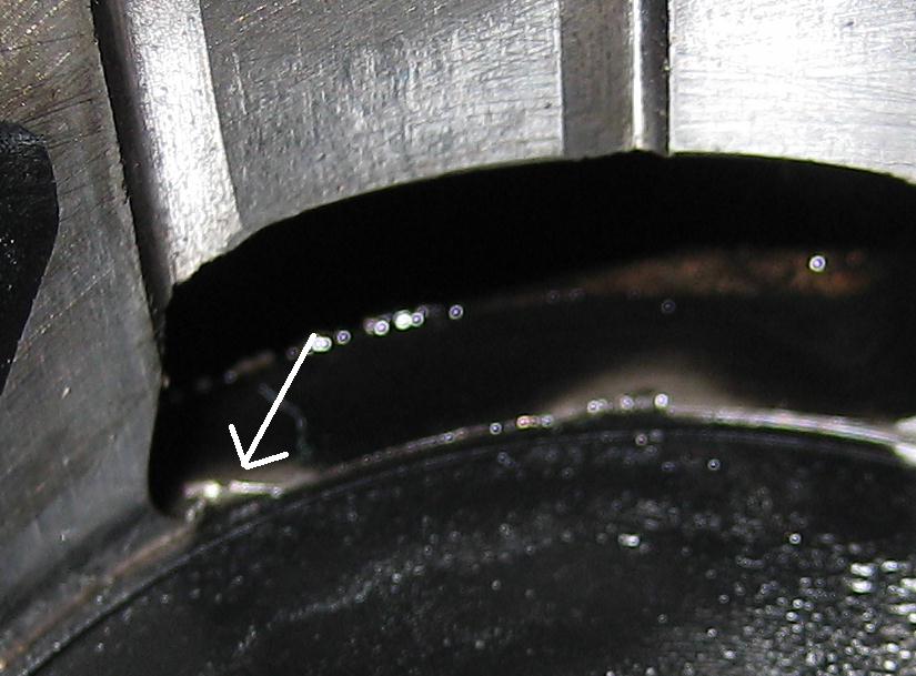

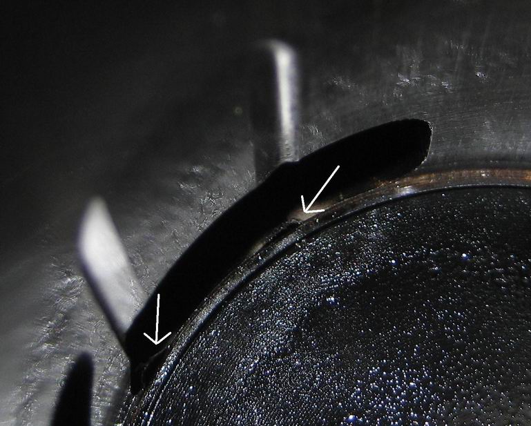

3) Hab Fotos von dem Zylinder gemacht. Mir ist jetzt nichts aufgefallen, wobei mir nicht klar ist, wie man den Kolben sehen kann. Der bewegt sich da drin hoch und runter, aber nen Blick auf die Oberfläche, die zur Zylinderwand gerichtet ist, konnte ich ja nicht werfen. Auf dem Bild habe ich ne Stelle mit Pfeil markiert, dort war ein Grat dran, den ich mit dem Finger abmachen und entfernen konnte. Ist das normal?

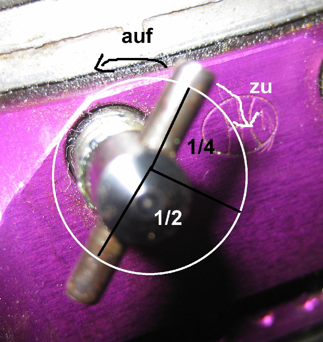

Richtig: 1Umdrehung sind 60 Minuten. Also ich würde mal sagen, das ist ein HHC Vergaser, und ich glaube der "Grat" waren Ablagerungen von der Verbrennung (vom Öl).
Aber mir leuchtet eins nicht ganz ein, wenn dein Vergaser nur 50 Minuten offen war (High/Low) wieso is dann dein Kolben so naß??? Kann das sein das da was ned stimmt? Der is viel zu naß, abgesoffen. Grundeinstellung müßte der Gaser doch 1 1/2 high und 1 1/2 low haben, oder irre ich mich?? Beim Tilli und Baroni geht das wunderbar. Aber nur 50 min??? Is ja nicht mal ne Umdrehung.

Ich weiß es ja nicht. Hab mal ein Bild angehängt und reingemalt, wie ich es verstehe.
Das andere Bild waren die Einstellungen wie sie mit dem Kart gefahren wurden.

Boah da ist ja fast ein Schwimmbad drin..da kann echt was nicht am vergaser stimmen..am besten ma ins Kartcenter fahren und dann sollen die den ma durchchecken.
Also so weiter fahren würd ich nicht, ich denke ma das der auch nich viel laufen wird so.
