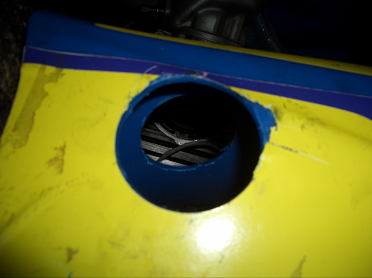

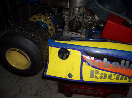

Das Loch für den externen Anlasser habe ich bereits reingebohrt. Naja, was sein muss, muss sein.

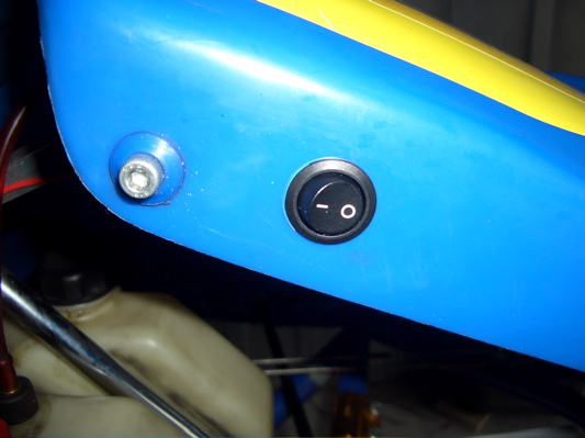

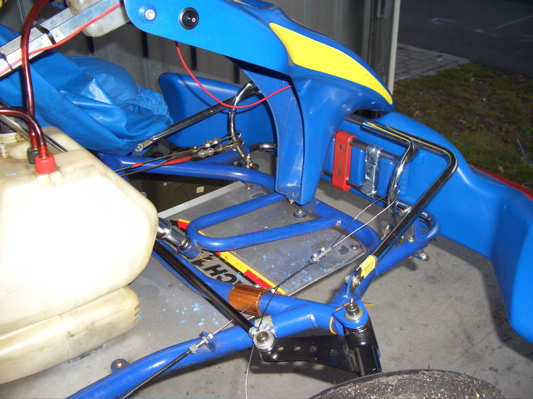

Ich habe übrigens den Schalter (Totmacher) angebracht. Ich muss nur noch das letzte Ende ans Chassis irgendwo im vorderen Bereich festmachen.

Habe den Motor drauf gemacht und den Totmacher ausprobiert. Hat alles super funktioniert.
Vielen Dank für Eure Hilfe.
