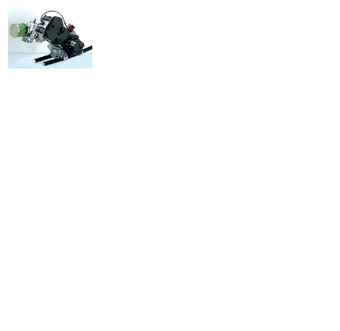

Betreff: Erfahrungen bezüglich Standfestigkeit beim Vampir
Wo fang ich an?
Mein Motor hat jetzt 8h seit der letzten Instandsetzung drauf.
Insgesamt 26 h
Er läuft noch.
Starke Lagergeräusche an der Zündungsseite verraten mir das daß Lager (Rillenkugellager 6205 C4) sich bald verabschiedet. (Das Lager befindet sich an der Zündungsseite und Lagert die Kurbelwelle)
Das herkömmliche Rollenlager welches von Suter verbaut wurde, wurde durch das Rillenkugellager 6205 C4 durch Suter ersetzt und angeblich nachhomologiert.
Das heißt, das ein Lager von Suter nachträglich ausgetauscht wurde. Was mich wundert ist, das der Kunde von diesem Vorgehen nicht informiert wurde.
Vorteil dieser Austauschaktion für mich ist, das sich das Rillenkugellager vor dem kompletten Defekt durch Klopfgeräusche (ähnlich wie bei einem Diesel) ankündigt. Folgeschäden wie Pleuellager, Kolben, Zylinder,... können vermieden werden.
In meinem Motor hält das Rillenkugellager erfahrungsgemäß ca. 7 h (Kosten von Lager, Kopfdichdung und Zubehör ca. 60 €)
Wer als Kind schon mit Fischertechnik oder Lego seine ersten Erfahrungen gesammelt hat und ein Verständnis für den Maschinenbau mitbringt kann den Motor selbst zerlegen und wieder zusammenbauen.
Neben dem normalen Werkzeug benötigt man Drehmomentschlüssel von 10 bis 45 Nm und diverse Werkzeuge zum Magnetrad abziehen und um die Kupplungseinheit zu demontieren.
Zum Motorcharakter:
Der Oeldruck geht je nach Strecke nach engen rechts und Linkskurven kurzzeitig in den Keller (kein Oeldruck für 2 bis 3 Sek.)
Bei meinem Motor wurden die Oel- Rücklaufkanäle vom Kopf aufgebohrt damit das Oel schneller in die Oelwanne zurückfließen kann. Das reicht scheinbar nicht.
Mal schauen wie ich das mit dem Oeldruck in den Griff bekommen kann.

Betreff: Druckabfall bei Vampir nach engen Kurven in der Beschleunigungsphase
Mein Vampirmotor hat je nach Strecke Druckabfall vom Oeldruck, trotz korrektem Oelstand.
Serienmäßig ist der Ansaugstutzen (Grobfilter) von der Oelpumpe an der Frontseite des Motors eingebaut.
Eine Abhilfe für den Druckverlust in der Beschleunigungsphase ist, wenn man die Ansaugstelle der Oelpumpe am Heck anbringen würde. Dadurch wird durch die Beschleunigungkraft das Oel in das Heck der Oelwanne gedrückt und eine Oelversorgung bei Motorbelastung könnte garantiert werden.
Schräge Seitenwände währen bestimmt auch von Vorteil damit der untere Bereich der Oelwanne auch bei Seitenkräften mit Öl versorgt werden kann.
Ich werde das bei meinem Motor abändern. Bin gespannt ob die Standzeit somit erhöht werden kann.

ÖL Vampir
Hi Axel
Als Experte für Öldruck während der Fahrt könntest du mal Testen
ob der Öldruck sich Stabilisiert wenn man mehr Öl Einfüllt als
im Handbuch Vorgegeben.
Dadurch sollte Während der Fahrt mehr Öl an der Pumpe sein
auch bei Ungünstigen einwirken von Fliehkräften.
Gruß Michael

RE: ÖL Vampir
Ungefähr 150ml
Nach meiner Kenntniss ist zuviel Öl zunächst nicht
Schädlich für einen Motor.
Es sollte jeh nach Menge der überfüllung zunächst
Propleme an Simmerringen Auftreten.(Schon Einiges zuviel)
Oder bei sehr Großer überfüllung Leistungsverlust.
Sofern man nicht bis Oberkante voll Füllt sollte zuviel Öl zu keinen
gravierenden Schäden Führen.(Mein Erfahrungswert)
und ein Undichter Simmering ist kein Proplem wenn man
Regelmässig den Ölstand Kontrolliert.(im Vergleich zu einem Motorschaden
wegen Schmierfilmabriss)
Zudem verwende Ich das 10w60er Öl von Castrol (Handbuch 10w40)
Gruß Michael
