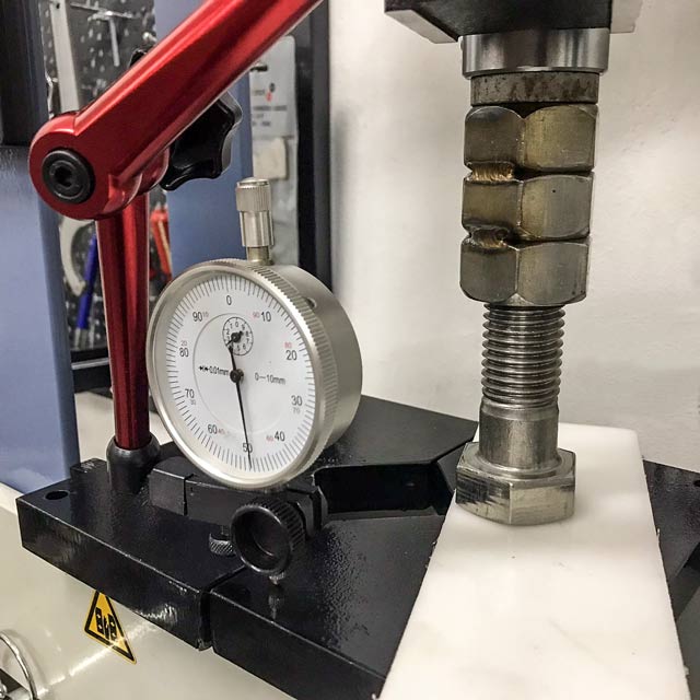

Ich habe heute einen Test unternommen, eine 10mm starke POM-C Platte in die Presse eingelegt und mit 3t und einer Fläche mit einen Durchmesser von etwa 35mm drauf gedrückt.
Die Konstruktion hat 0,5mm nachgegeben wie man es im beigesellten Foto sehen kann.
Das selbe habe ich dann mit einer gleich dicken Stahlplatte gemacht und es kam dabei das selbe Messergebnis raus.
Sprich die POM-C Platte gibt nicht mehr oder weniger als eine Stahlplatte nach. Ebenso waren auf beiden Platten keine Druckstellen zu sehen.
Daher gehe ich davon aus dass der Motor durch die POM-C Platte nicht schief geraten wird. Einzig was ich mir vorstellen kann ist das sich der Motor durch die Vibrationen irgendwann in die Platte frisst, das muss man aber im Fahrbetrieb ausprobieren und im Falle mit einer dünnen Metallplatte dazwischen entgegen arbeiten.
