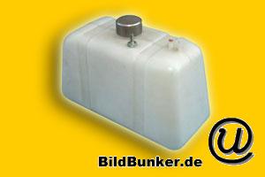

Sowas in der Art......
Mit einem anderen Tank, wenn ich z.b. einen selbst aus Blech fertigen würde, dann würde ich wahrscheinlich auf keiner Kartbahn fahren dürfen.

Nänänänänänänänä :evil: !!
Arbeite den Tank in den Sitz ein, so wie auf Peters 63er Ihle/McCulloch ;).
Da gehörte er hin.

Wenn du ihn woanders hinbaust "ischt des abbee nisch orischinol" :tongue:

Ja hast du recht, für den Tank hab ich auch jetzt wieder eine Idee.
Nur wenn man alles von "0" auf anfertigt...das ist schwer auch noch darauf zu schauen das wirklich alles retro ist. Aber ich bemühe mich auf die Details zu achten.
Das fängt doch z.b. beim Motor an.... wenn man da ein 100er Luffi drauf setzt, das passt einfach nicht. Deshalb habe ich mir einen 100er Comer gebläsekühlt besorgt. Das ist zwar kein Mc Culloch aber macht von weiten einen 60er Jahre Look her. Mein Motor sollte so 13-15PS bei aufgebohrten 108ccm leisten. Mal abwarten.

dann hat sich das ja mit dem Tank erledigt. hatte schon ne PN geschrieben. Aber tank fürn 60 Jahre Kart ist ja was anders.
Also entweder wie Ralph sagt oder Du nimmst einen Zylinder förmigen tank aus Blech von irgendwas im Rasenmäher Baumaschinen Bereich und schraubst den hinter dem Sitz auf eine Konsole.
das hab ich auf Bildern auch schon öfter gesehen
