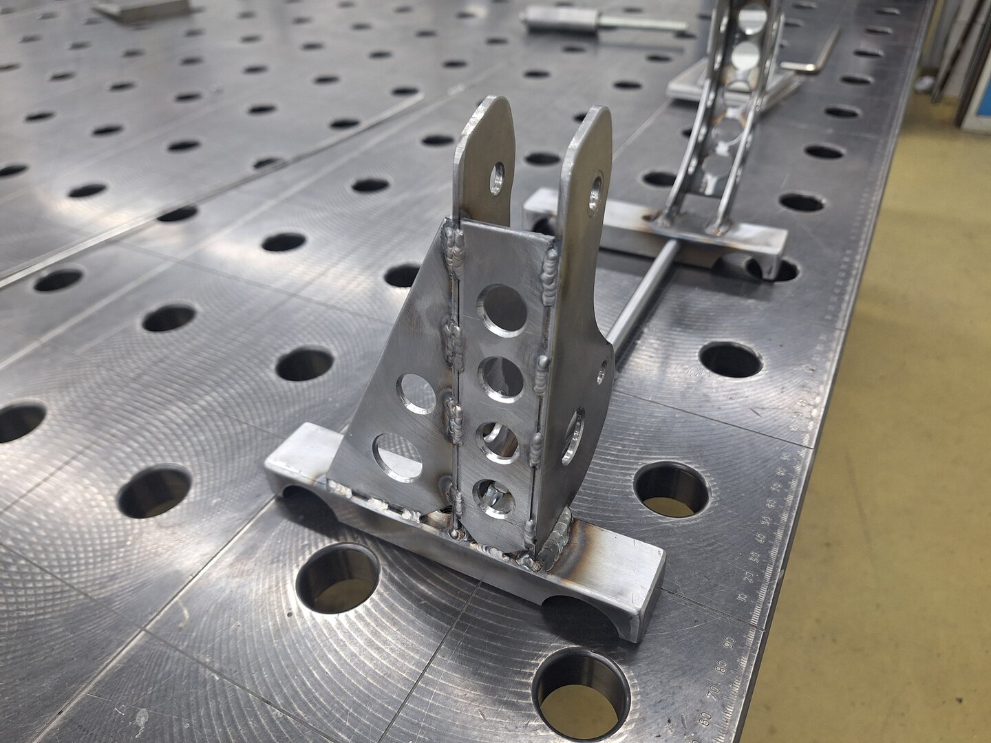

Re: Der Weihnachtsmann hat mir'n neues Kart gebracht...
Der Motorhalter ist nun endlich fertig. Die erste Version habe ich nochmal geändert, Verbindungsstrebe musste nochmal versetzt werden und zur Erleichterung der Montage / Demontage sind beide Böcke trennbar gefertigt.
Die Bebilderung der einzelnen Fertigungsschritte wie auswinkeln, schweißen, maschinelle Bearbeitung etc erspare ich Euch mal.
Jedenfalls steht das Motörchen nun endlich auf dem Rahmen und ich kann dieses Kapitel abhaken.
Toll gemacht! Es ist schon bemerkenswert, wie viel Aufwand so ein kleines Teil benötigt. Guckt man als Laie drauf, erkennt man das leider nicht sofort. Ich denke aber, das gehört zum "Spiel" dazu. :-)
Ja da stecken rund 12h Arbeit gesamt drin. Wenn du quasi bei Null anfängst, brauch das seine Zeit. Geschweißt ist sowas ja schnell, aber bis es soweit ist, vorbereiten, probieren, alles auswinkeln, hier noch nen Blech drunter, da noch was weg...dauert halt bissel länger.
