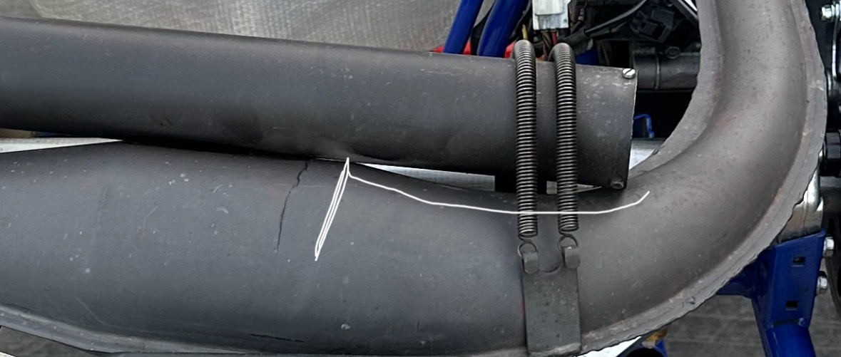

Mein Auspuff ist gerissen, die weiße Linie beschreibt ca den Verlauf, auf der Blase ist der Riss deutlich zu erkennen.
Kann der Riss des Rätsels Lösung sein?

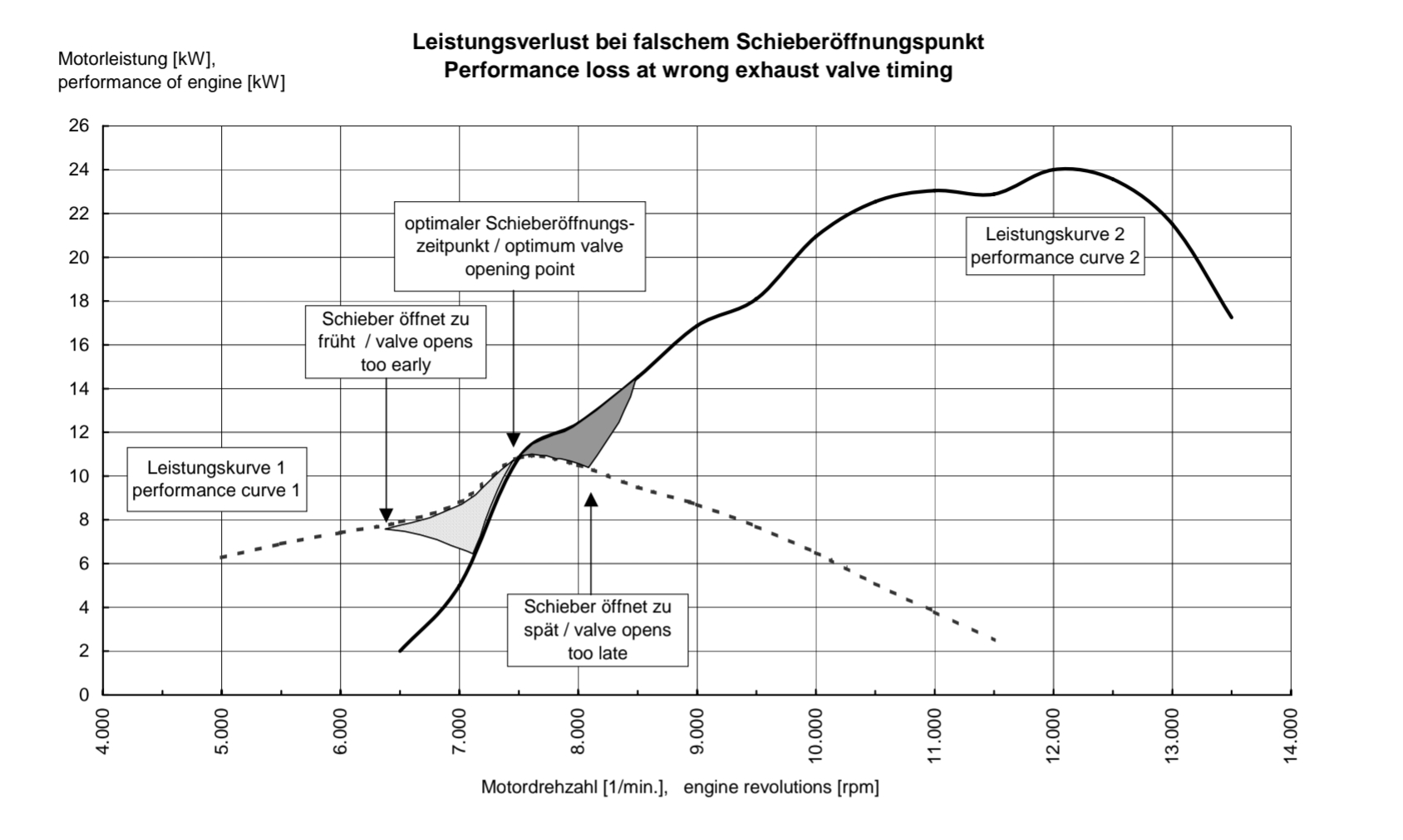

Das klingt sehr nach Auslassschieber. Hast du am Dampfrad etwas verstellt? Wenn nein, dann einmal auseinander bauen und auf Leichtgängigkeit prüfen. Die muss man öfter mal warten. Power Republic hat da auch ein gutes Video zu.

Klingt für mich auch sehr nach Auslassschieber. Hatte das Problem selbst grad.
Aber auch der Auspuff könnte Probleme verursachen. Würde mich sogar wundern wenn das keine Probleme machen würde.....

Das Ventil kannst du eig nicht so sehr verstellen, dass es diese Ausmaße hat. Tippe eher darauf, dass der Schieber nicht richtig schließt oder schwergängig ist. War exakt das, was mich 2 Rennwochenenden mit versch. Motoren beschäftigt hat

Ich glaube mich zu erinnern dass die Grundeinstellung 12 Clicks war d.h. Ganz rein drehen und das 12 clicks raus. Aber wie Alex schon sagt erst kontrollieren ob er fest hängt und eventuell die Auspuffmatte erneuern, das kann auch Probleme verursachen.

Bei meinem pre Evo musste ich das Dampfrad ziemlich weit rein schrauben. Bin jetzt drei Klicks draußen. Dementsprechend denke ich mal, dass das von Motor zu Motor etwas variiert. Der Schieber sollte ungefähr bei 7500 1/min aufgehen.
