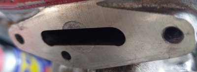

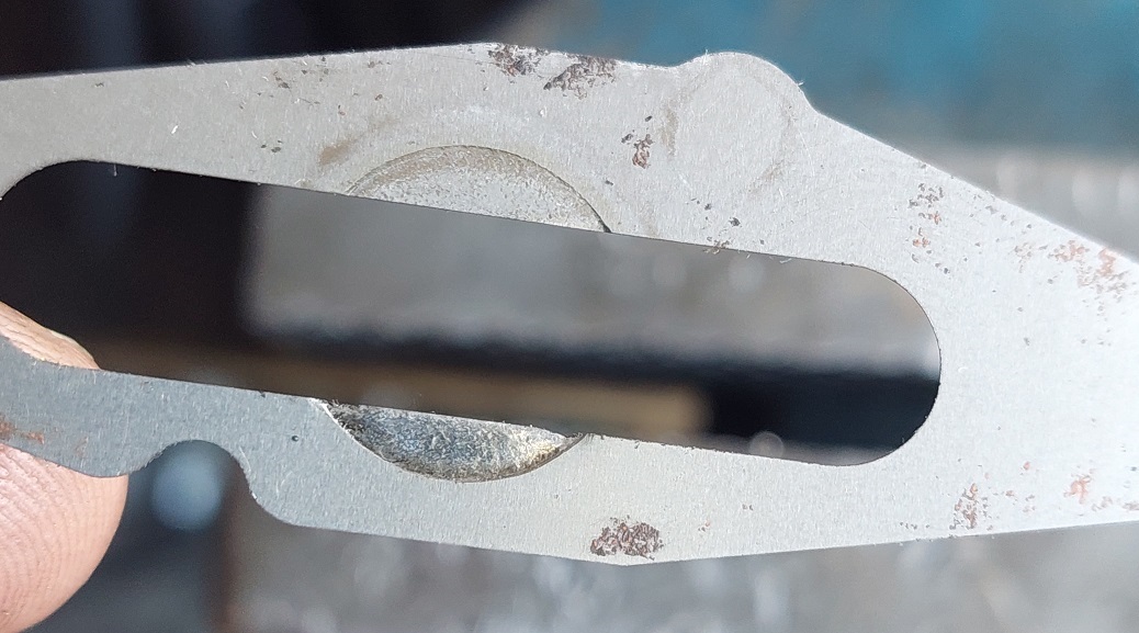

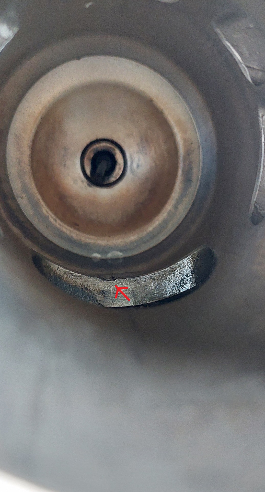

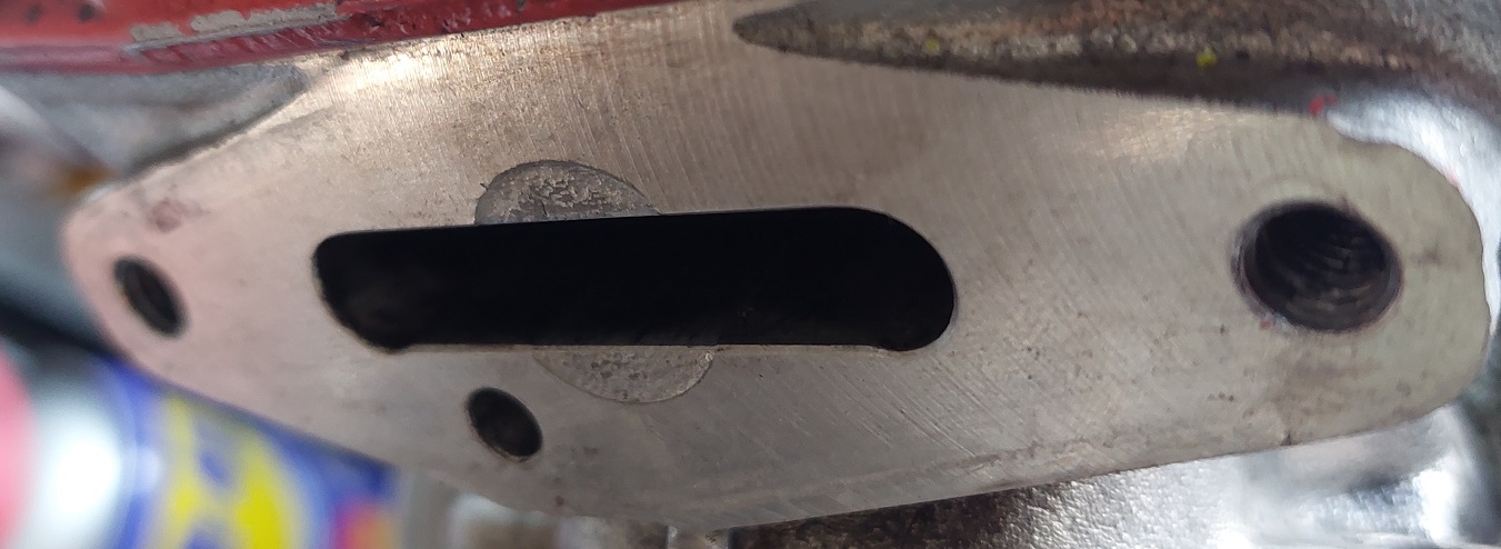

Wollte nur noch bescheid geben wie ich mit dem Zylinder weiter mache.
Habe auch noch ein paar Fotos angehängt.
Der Zylinder wird gehont (und überarbeitet). Schaut bis auf einen Abdruck oberhalb dem Auslaßport gut aus. (siehe Foto)
Der Zylinder ist noch kein EVO Zylinder. Habe bei dem anderen Motor sicherheitshalber 3 Abstandsbleche eingefügt. (und werde das bei dem auch machen)
Werde mich eventuell wegen dem 2024 Zylinder umschauen....
Ist es normal das der Motor ziemlich genau bis 13t rpm dreht (auch mit einer anderen Übersetzung)? Ist die aktuellste ECU besser? (habe eine alte EVO)
[attach]26857[/attach]
[attach]26858[/attach]
([attach]26860[/attach]
(irgendwie funktionieren die Bilder in der Vorschau nicht richtig)

Der motor sollte auf jeden fall um die 14 drehen. Auch mit der alten Zündung
