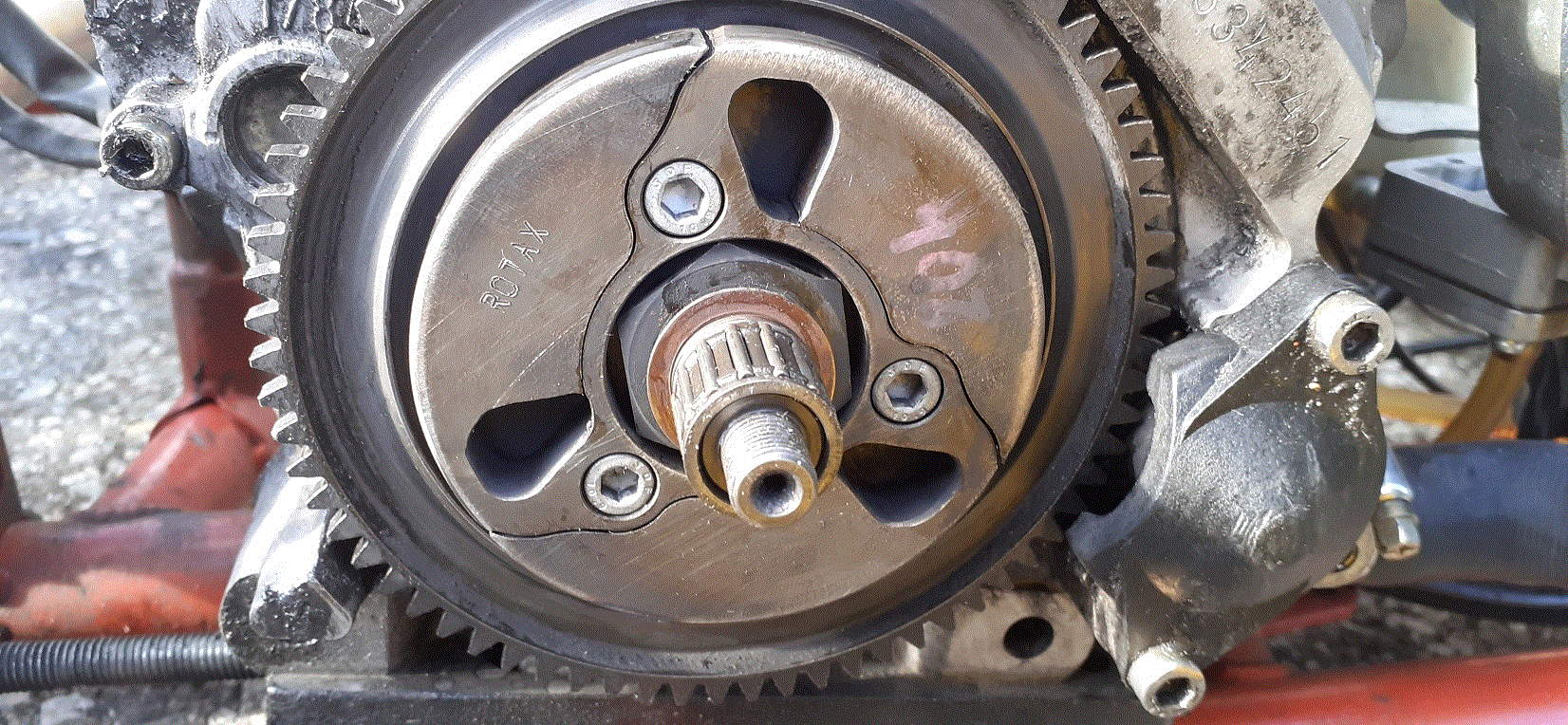

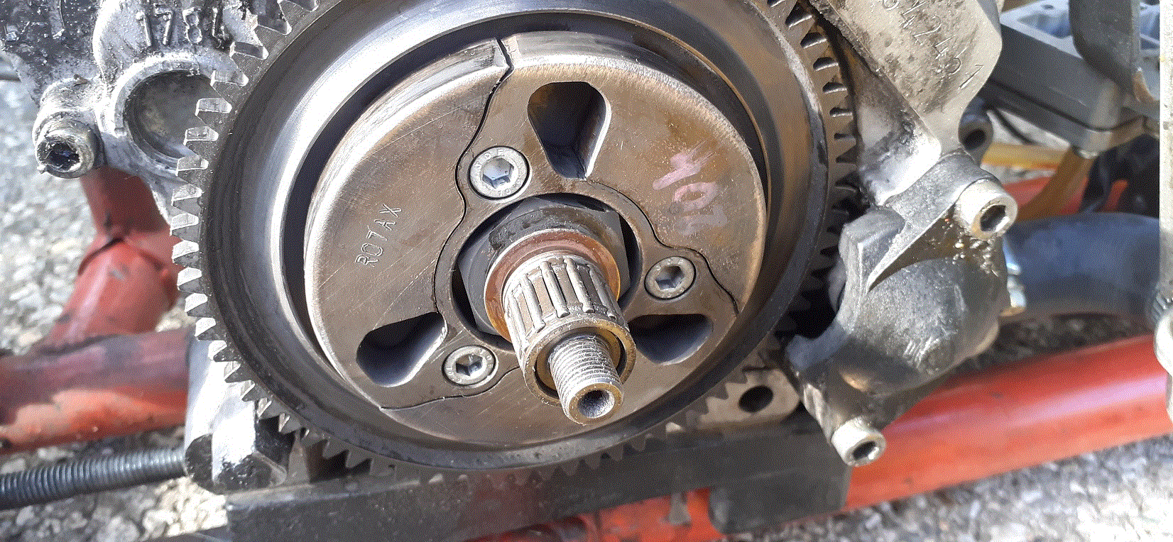

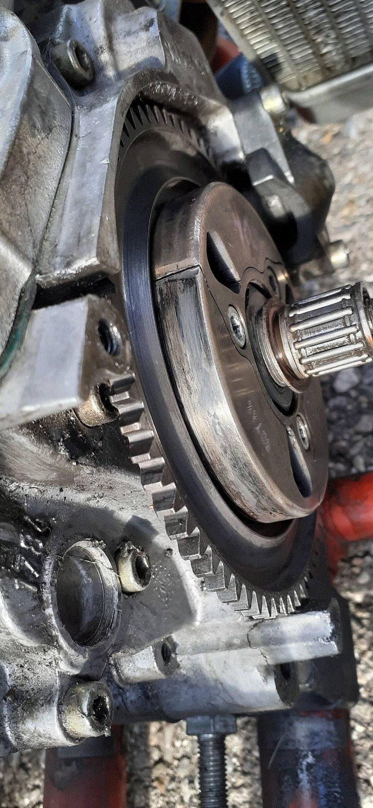

Habe heute die Kupplung zerlegt und fotografiert:
[attach]26099[/attach]
[attach]26098[/attach]
[attach]26097[/attach]
Weiters habe ich noch den Auslassschieber gereinigt und Schieberbalg getauscht. Hat aber nicht viel Verbesserung gebracht.
- Kupplung 1.gif (619.3 KiB) 977 mal betrachtet
- Kupplung 2.gif (591.7 KiB) 967 mal betrachtet
- Kupplung 3.gif (615.68 KiB) 969 mal betrachtet
Rotax Max sehr lange Verzögerung aus Haarnadel Kurve
Jop ist im kaputt. Du siehst zwischen den Backen ist luft, das darf nicht sein. Die müssen komplett anliegen

Werde die Kupplung demnächst mal tauschen.
