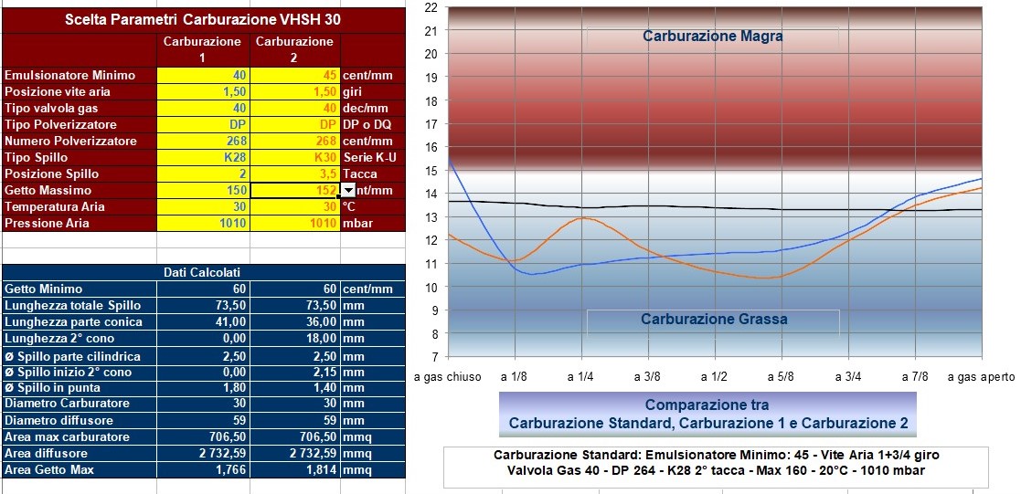

Die berüchtigte Excel Tabelle hast du nehme ich an ?
Die Tabelle ist super, wichtig ist nur dass man einmalig eine Referenzbedüsung sich erarbeitet.
Danke für die Meinung wegen Mikroskop und ebenso für die Fotos, genau das erhoffe ich mir. Mal sehen ob die Amazon Geräte bis 500 Euro was taugen.
- tabelle.jpg (182.92 KiB) 1025 mal betrachtet

- Beiträge: 2277
Rotax Max App ? " Gemischbildung für Rotax Max "
Hier die ursprüngliche Tabelle: www.kartfahrer-forum.de/Verifica_Carburazione_0_99_beta.xls
Aber wie schon PSE auch sagte, es ist wichtig das man sich ein Basic Setup erarbeitet, danach kann man gewünschte Änderungen mit der Tabelle simulieren.
Basic Setup nach Gefühl und Stoppuhr erarbeiten, oder sich Lambda-Sonde zur Hilfe holen.

Habe in der Exceltabelle vom Deki#91 mal rumprobiert um zu sehen wie die einzelnen Komponenten die Gemischbildung beeinflussen.
Wenn man das graphisch so vor Augen hat, verstehe ich das besser als aus dem Schema des Dellorto-Handbuches.
