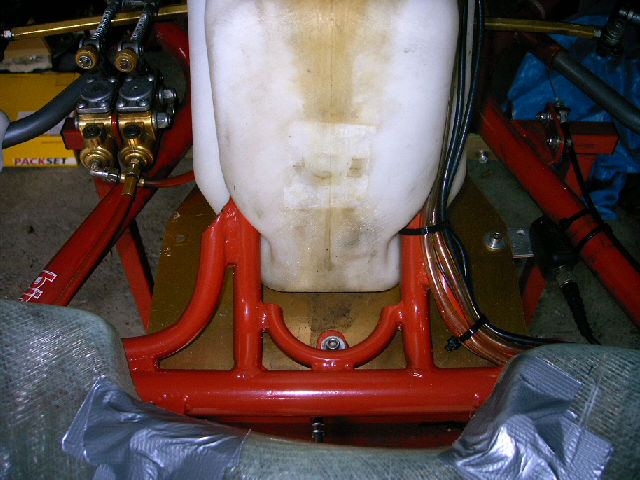

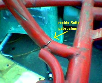

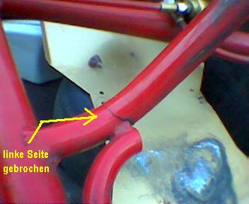

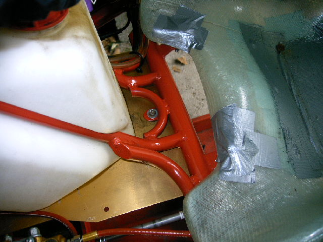

Da auf meinem Birel die selben Nummern darauf stehen, kann ich dir sagen, das es aus 1999 ist (ist meins ja auch). Die Chassis hatten nur einen Schwachpunkt bei der Rahmenführung am Tank. Dort war meins auf beiden Seiten gerissen. Habe dann noch 2 Zusatzstreben angebracht (siehe Bilder). Aber die genaue Bezeichnung kennen ich leider auch nicht.

ALso ich habe grade schon ne Mail an Birel.it geschrieben, mal sehen was die mir noch antworten! Das mit dem Baujahr stellt mich zufrieden!Bei mir wurde da an den Seiten vom Tank auch schon geschweißt ! Sieht man ganz deutlich ! Kann natürlich sein, dass es bei mir auch schonmal gerissen war! Bei mir wurde das verstärkt!
