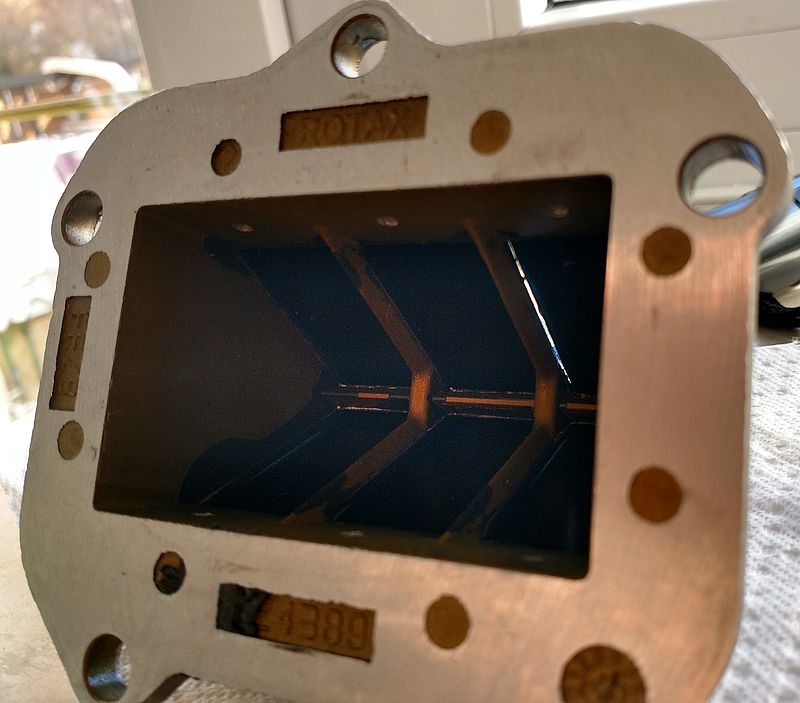

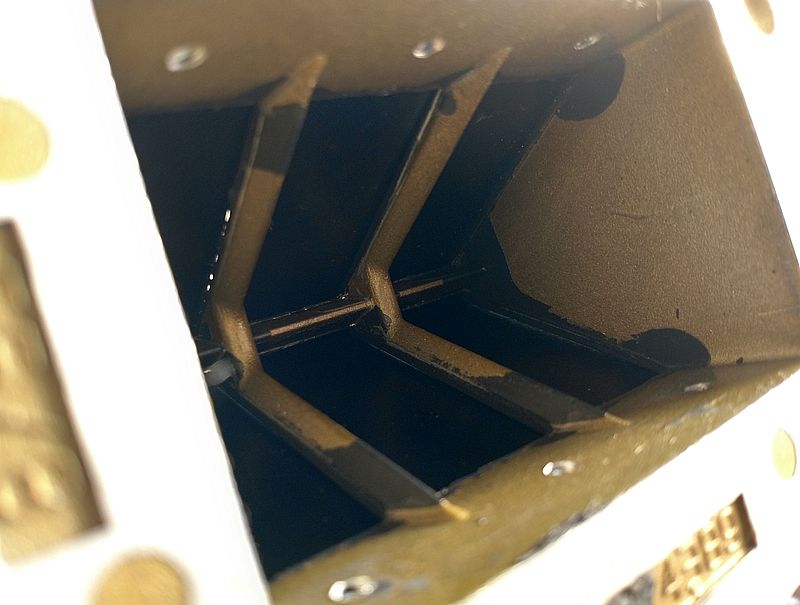

Rotax Max Senior Vergaserabstimmung
Hallo @Atom1kk,
Der Motor wurde mite 2017 Große Revision bei P....o gemacht, wie gesagt Motor lief gut, etwas langsam auf der lange grade in Wackersdorf in vergleich zu andere RMS. Bis Mai 2018 ist bereits 12 stunden gelaufen. Der jeniger das mich in Wackersdorf ab Mai betreut hat ist keine Autorisierte Rotax Service, Arbeitet in eine beiker Service (bereich Motoren Revision) dazu hat selber eine Gewerbe (B. Motors) und Er (nach seine aussagen) Revidiert fast alle 2T Kart Motoren.
Er sagte er garantiert für seine Arbeit, arbeitet viel preziser und genauer als jeder Rotax Shop, Ihn geht nicht ums schnell sonder um genaue Arbeit, für die Rotax Service hat er nur Spot.
Er fand an den von P. Revidirte Motor 3 fehlern, Kurbelwele axial Spiel zu Groß (KW überpresst), MK Dichtung falsch montiert und Qk 1,7 mm.
Hat den KW axial Spiel von etwa 1,5 mm auf 0,2 mm, Qk auf 1,25 mm reduziert
Leider ist der MK Geheuse biem Membranen Wechssel oder gleich danach kaput gegangen, beim erste fahren ist den Hänger erstemahl aufgetretten.
MfG,
Ludovic
MfG,
Ludovic
- MK2.jpg (75.7 KiB) 740 mal betrachtet
- MK.jpg (87.94 KiB) 747 mal betrachtet
Meinst du es liegt an der einen membrane?
