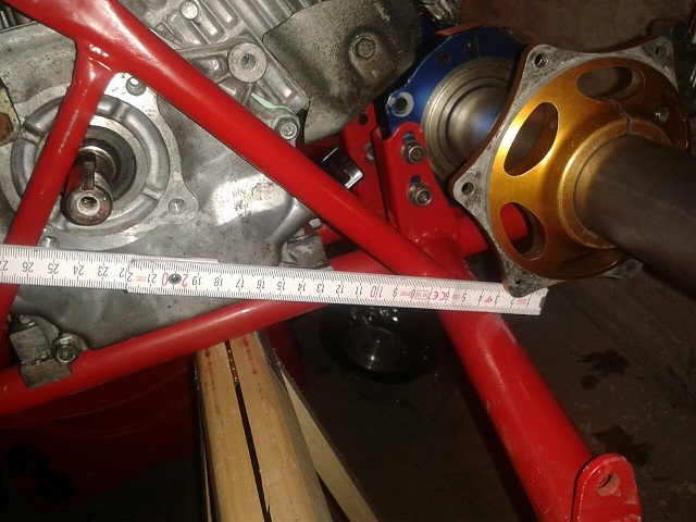

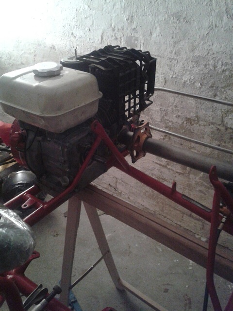

bilder gx 390 umbau
Beitrag von herrbrett »
..anbei ein gx 160 auf meinem alten / neuen Birel R32 zur Probe ...um zu sehen ob ein gx 390 usw überhaupt geht. Die Ritzelaufnahme hat einen Durchmesser von 15 cm. Das Ritzel wird aber nur 14 cm haben 34T. was meint Ihr wird es gehen??
Übersetzung könnte 11 zu 32/33/34 T werden. Die Sitzstrebe muß ganz weg aber die Querstrebe packe ich nicht an.
Ich hab nun ALLE Lager neu.
Hinterachse,
Radlager vorne
Lenkkopflager
Bremsflüssigkeitwird noch gewechselt
Die Bremsscheibe wird auf einen universal Aufnahme mit 200/18mm Bremsscheibe umgebaut. Orginal sind 200/16mm verbaut. 18mm müsste aber rein optisch passen.
Die Spacer vorne sind neu
Neue Pedalfedern
Ob 2 oder 4T steht noch nicht fest!
Danke für Infos!!
