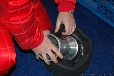

Die Fotos von sinem Versuch mit Vegas siehst du hier
Aufgabe im 5. Versuch
- mittel-501.jpg (17.13 KiB) 961 mal betrachtet

Ich habe zwar noch keine Vega aufgezogen, aber meine Conti und Dunlops habe ich immer mit meinen Händen selbst auf die Felge gezogen! Beim abziehen von den Reifen, lege ich die Felge auf den Boden und stelle mich auf den Reifen bis er sich von der Felge löst. Dann dann nehm ich die Felge und zieh den Reifen runter. Hab mir da noch nie gedanken gemacht.
Gut manchmal bin ich schon am verzweifeln aber meist beim 3.Versuch klappts.
