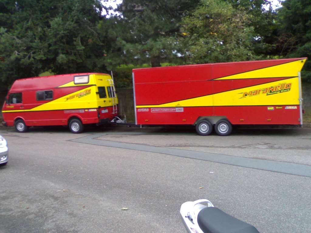

a la Maranello Meckis "Maranello-Home"
Wer beim Kartsport nun auf den Verbrauch des Gespanns +/- 2Ltr. achtet, der hat dann auch andere Sorgen..... ;(
Garagenhöhe ist auch ein Grund.......aber sonst?
Platz ist nie zu viel, im Laufe der Zeit kommt immer mehr Gerödel.
Früher oder später sehnt man sich nach einem Möbelwagen
