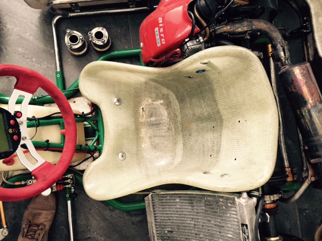

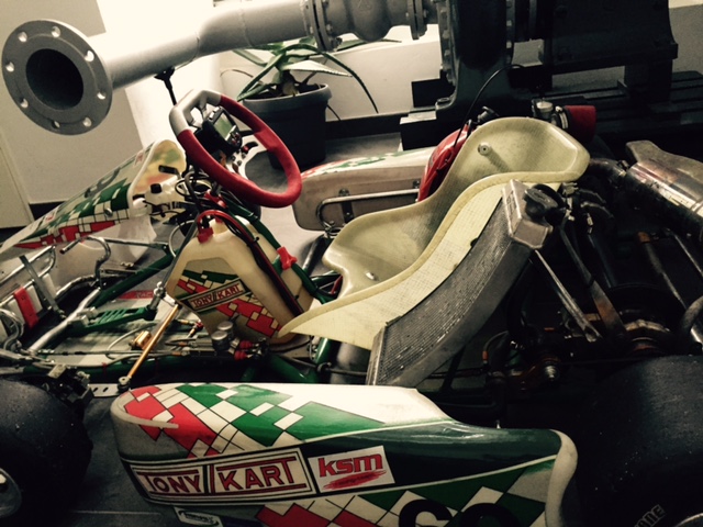

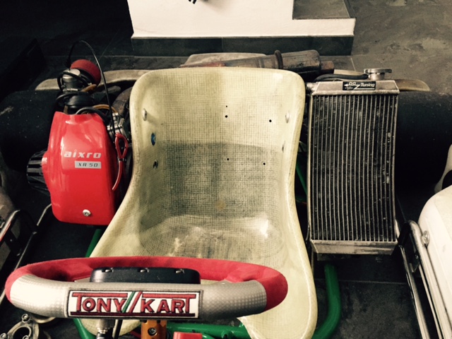

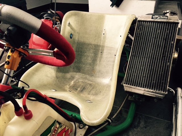

Ich habe mal vier Bilder angehangen. Erkennt jemand, ob es sich dabei um einen HVT handelt? Steht leider nix drauf, ich meine aber, dass es einer sein müsste.

Nein, das ist ein Standardsitz aus der Tinnini-Gruppe (CRG). ist dem Tillet sehr ähnlich. Und recht preiswert. Dazu recht weich. Wir fahren den gelegentlich auch. Größen stehen auf einem Aufkleber (z.B. drei 3 für die Größe 3) unter dem sitz am vorderen Ende.

HVT hatte in der Rückenlehne sein Logo einlaminiert und vorne links an der Seitenwange ist ebenfalls einlaminiert ein Label mit der Sitzbezeichnung und Größe.
