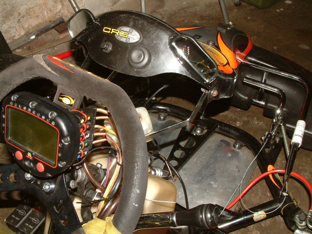

Meine Materialkosten, 2,80€ plus etwas Acryl(weil es sich besser wieder entfernen läßt) und 2 kleine Stücke Klebemasse (Windschutzscheibe) zum vorläufigen fixieren.
Spiegel am Frontschild nach einigen Versuchen in gezeigter Stellung angeheftet, Sitzprobe, nach gerichtet und dann mit Acryl verklebt.
Hat der Hitze und Vibs gestern getrotzt.
So, das mein Experiment den Praxistest bestanden hat, meines Erachtens mit Bravour, werde ich jetzt auch mal Bilder zeigen von der Montage.

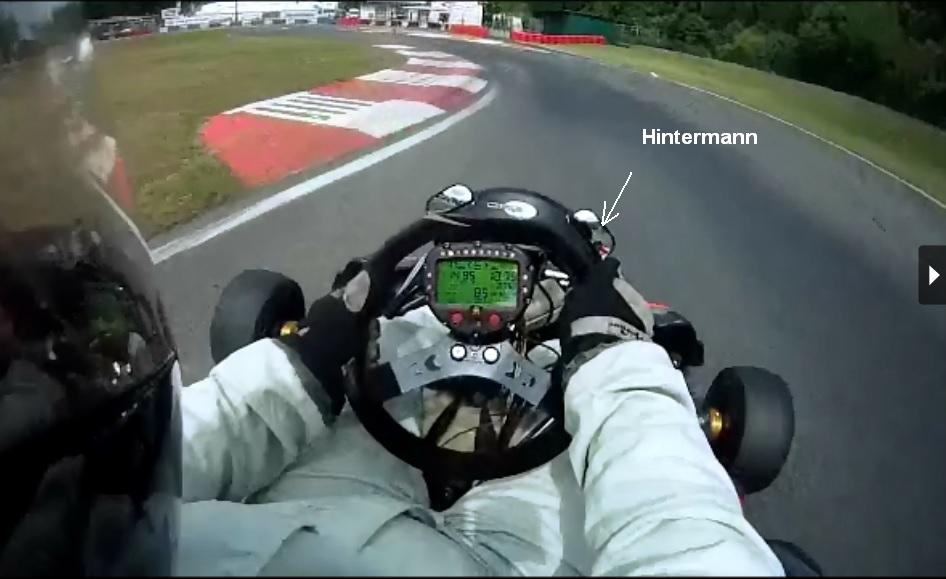

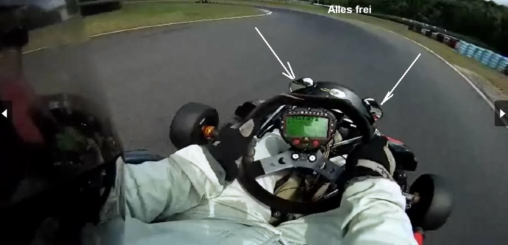

In der Praxis können meine Onbordbilder das nicht so exakt wieder geben.
Weil
a) der Blickwinkel der Gopro ganz anders ist. Zwar Augenhöhe aber rechts weit außerhalb meiner Blickrichtung. Ich hab 2 Augen, Gopro nur 1.Und das war rechts.
b)der extreme Weitwinkel der GP sehr kleine Spiegel darstellt.
c) Beeinträchtigung ist links der Kühler und rechts die Schalthand, ist aber kalkulierbar, wäre auch änderbar durch andere Position.

In Kerpen gestern, als ich aus der Trips raus beschleunige sehe ich im linken Spiegel jemand in die Kurve fahren, vor der Schumi-Schikane sehe ich, noch weit genug weg. Zielgerade runter im Knick ein Kontrollblick, er ist näher. Ich lasse Tür weit offen und er zieht innen gefahrlos durch. Einen andere Fahrer den ich in der Kehre passiere she ich danach noch kurz links in Spiegel danach alles frei. Das ist die Bilderstrecke.
Bilder Montage.
Fotostrecke Onbord
Hier aus dem Video Standbilder, zu den im vorigen Beitrag besagten Situationen.

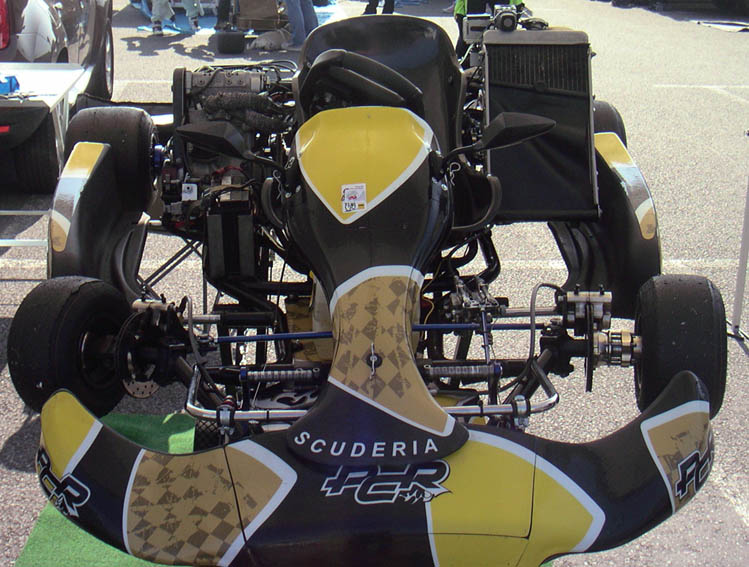

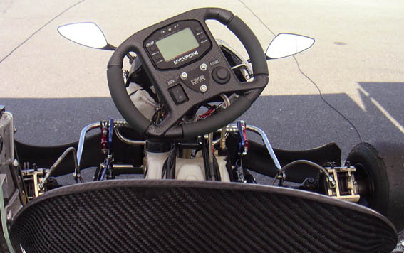

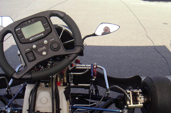

hab das Spiegel-Thema weiter verfolgt und jetzt eine für mich gut funktionierende Lösung gefunden. Sicht ist ausreichend, bloss Karts direkt hinter einem sind im toten Winkel. Aber die kommen ja auch nicht von ungefähr dahin, also weiss man rechtzeitig Bescheid. Vibrationen sind überhaupt kein Thema, nicht mehr als bei einer Kamera. Die Spiegel lassen sich nach vorne hin anklappen. I.Ü. s. Fotos
