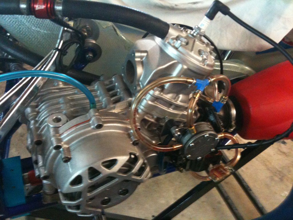

Wie versprochen !!
Backpulver heist das Geheimrezept
- PGestrahlt.jpg (180.01 KiB) 1199 mal betrachtet

Ich bleibe bei meiner Rezeptur. Und der Erfolg gibt mir recht. Finde ich zu mindestens.

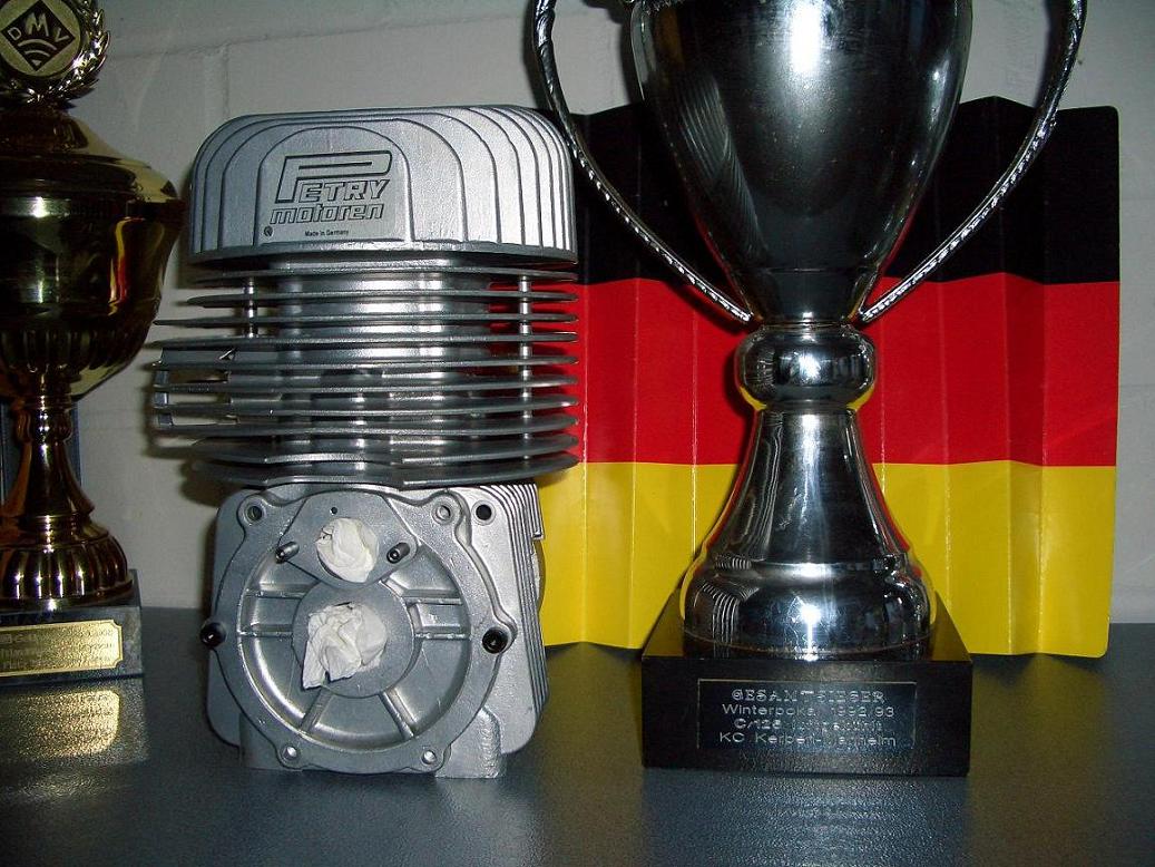

Hallo, was verstehst du denn unter einer " Drahtbürste" ? (Bild)
mfg
mfg
Motor ultraschall reinigen
Was verstehst du denn darunter ? Nee dünne, normale Drahtbürste halt. Der Draht von der Bürste geht wohl mit dem Aluteufel eine chemische Verbindung ein. Man braucht nicht wie wild damit schruppen.
