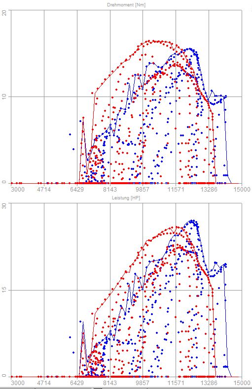

das hier könnte einige Interessieren, 1x der normale Max und 1x Supermax.
2 verschiedene Chassis, gleicher Fahrer.
Die Höhe der Leistung variiert stark mit dem Gewicht, daher dies bitte nicht auf das letzte PS miteinander vergleichen.
Grundsätzlich kann man jedoch die stärken/schwächen sehen.
Ist auch exakt wie geschrieben, Leistung höher Drehmoment niedriger...

Womit wurde das Diagramm erstellt? Ist ja echt grausam so viele unwichtigen Punkte darin.....
Habe ich es richtig verstanden das es ein Normales Leistungsdiagramm darstellen soll?
Ich glaube ich muss mal mit meinem DD2 auf nem richtigen Leistungsprüfstand, nur weiß ich nicht wie ich am ende der Messung direkt auskuppeln soll, um die Verlustleistung vernünftig zu bestimmen....
Jemand eine Idee?

das wurde mit der AIM software gemacht, aber die ist so aussagekräftig wie für die wetterbestimmung den finger in den wind halten
