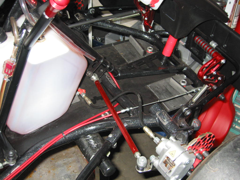

Kombikart hat ende 90er Jahre auch schon so was entwickelt nur hat sich nicht durchgesetzt nach 2 Jahre war es System weg hier auf das Bild zu sehen!
Unsere Karts 146.jpg (146.94 KiB) 1780 mal betrachtet

interessant das Bild hast es getestet ???
