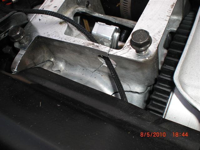

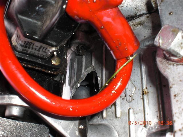

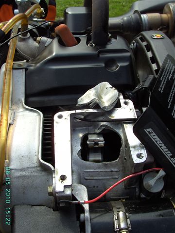

Hallo ,
Heute ist es Passiert . ;(
Nach die Reparatur habe wir unserem Motor gepflegt wie einen Goldschatz.
Immer richtig warmgelaufen ,immer (alle 2-3 Stunden) neues Öl ,Immer schön angelacht und noch mehr Pflege Einheiten .
Nur eins haben wir nicht gemacht oder vergessen , "In die Watte einzupacken und ins Bett mitzunehmen"
Schade das ADAC oder BS nicht eingeben eine Lebensdauer von diesem Schrott .(Ich glaube das durfte nur paar Stunden sein. X(
Hier sind paar Bilder von Heutigen Totalschaden . 15 Minuten vor diesem Ereignis hat diese Motor noch frisches Öl bekommen . Ich glaube das das die letzte Ölung war. ;(
- CIMG0587.jpg (58.35 KiB) 1011 mal betrachtet
- CIMG0585.jpg (66.58 KiB) 1010 mal betrachtet
- BILD7727.jpg (56.4 KiB) 1034 mal betrachtet
Gruß Pavel

Ooooooha!
Das sieht ja echt scheiße aus!!!
Was hat da die Löcher reingeschlagen und warum ist das auf dem dritten Bild gerissen?!

lass mich raten: Pleuel abgerissen.
Wie gut, das 4-Takter nie, niemals und im leben nicht kaputt
gehen. Sonst wäre das jetzt echt ein blöder Schaden.
Sorry, aber der Sarkasmus musste jetzt mal raus.
Ist aber echt blöd, ich kenns vom B+S Vanguard V2. Sind halt
keine Rennmotoren.
keine Rennmotoren.

Pleul wäre jetzt auch meine Vermutung gewesen...
Wieso sollen 4Ts nicht kaputt gehen? Oder wie ist das mit den 250ern?
