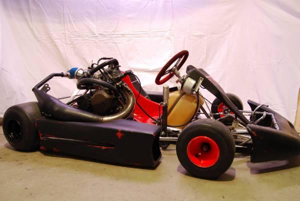

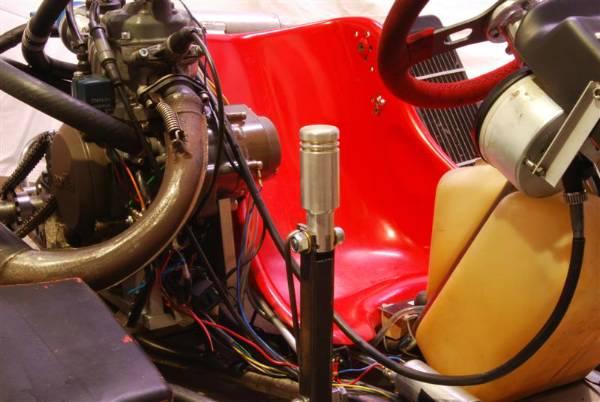

Hier wenn es jemande intressieren kann & will
http://www.ricardo.ch/kaufen/sports/kar ... 599192040/
Rotax 123 modell
ciao ZCORSE 8)
Rotax 123 modell
ciao ZCORSE 8)
- 599192040_3_Big.jpg (38.82 KiB) 1362 mal betrachtet
- 599192040_Big.jpg (30.16 KiB) 1388 mal betrachtet
Eure Meinung
6-Gang Schalter ohne Vorderradbremsen. 8o 8o 8o 8o
Hut ab und Arschbacken zusammen.
Gruß an alle Lebensmüde
Franz

Eure Meinung
Oh ja, recht haste 8o
Na wer den Nervenkitzel brauch.....
Frank bau da bitte was MIT Vorderradbremse
