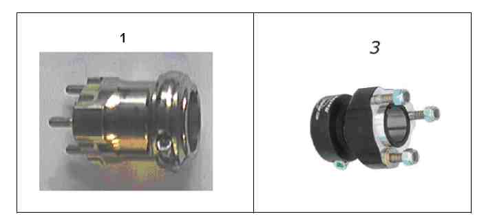

Bei den Radsternen gibt es Ausführungen , die eine komplett an der Felge anliegen und welche, die Aussparungen (s.Bild) haben. Zusätzlich gibt es Varianten, die schräge Bohrungen in Richtung Felgenaufnahme haben.
Auch bei Felgen gibt es Unterschiede (geschlossene Aufnahme für die Radsterne oder nicht). Damit verändert sich auch die Grösse der Kontaktfläche und der Grösse der Wärmeableitung.
Das sind aber alles kleine Tools. Wenn das Grundsetup nicht stimmt, kannst du noch soviel tauschen, es wird trotzdem nicht richtig funktionieren.
Schröder
